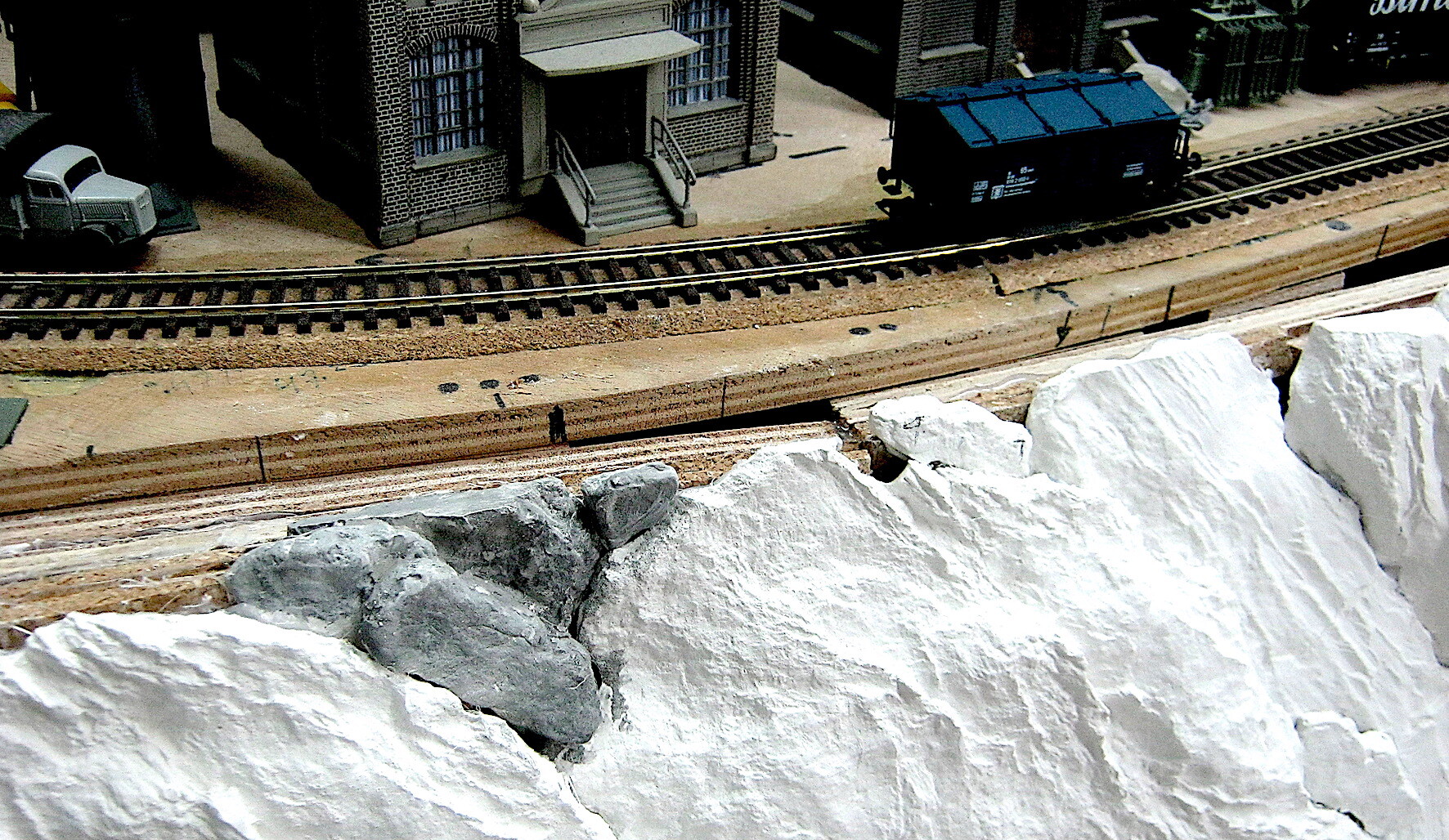

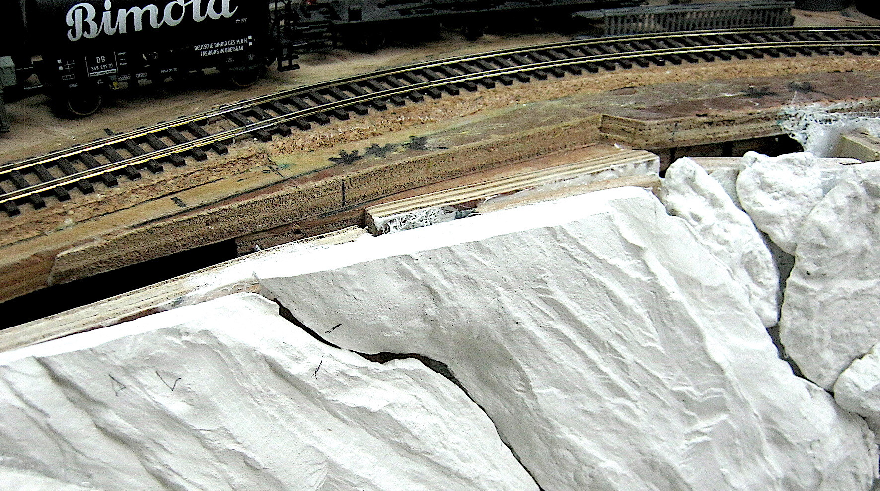

Helaas is sculptamold voor mij niet bruikbaar omdat, in tegenstelling van gips, de wash er niet intrekt.
Daardoor zou ik de sculptamold moeten schilderen waardoor het er heel anders uitziet dan gips.
En gips en sculptamold door/naast elkaar gebruiken gaat dus ook niet lukken. Ik vind dat wel jammer

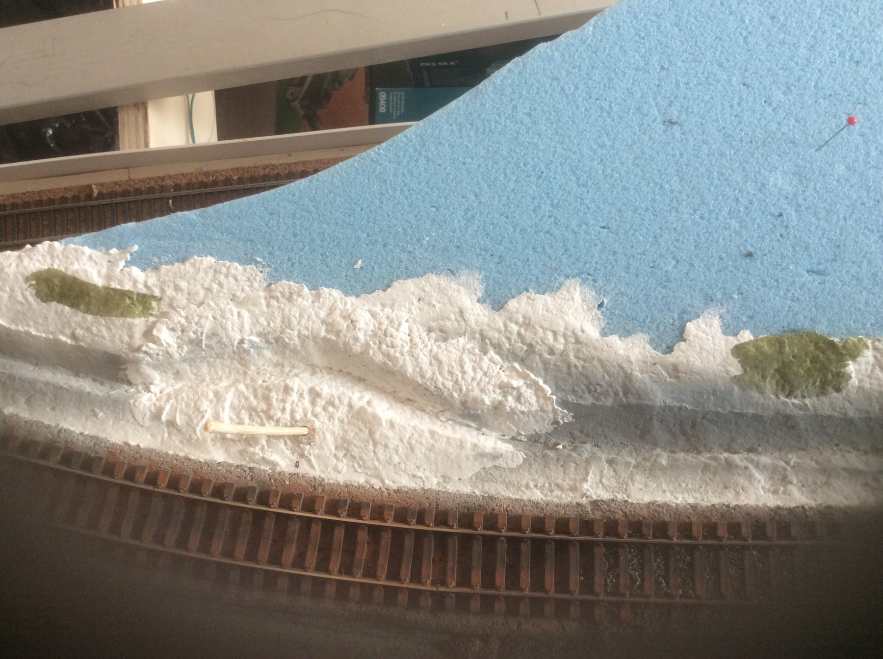

Bezig met de volgende stap.
Het maken van de "aansluitingen" van de bovenkant van de rotsen met de rest van de baan.
Bijna 2,5 m te gaan.......

Je kunt Sculptamold kleuren door er tijdens het aanmaken verf doorheen te roeren. Ik gebruik dat goedkope spul in dikke tubes van Action. Een beetje zwart er doorheen geeft al een heel ander aanzien.

Klopt Klaas.
Maar ik wil dat ik al het gips kan kleuren met div. washes. Ik doe dit al een aantal jaren en het is een beetje "mijn ding"
Stel ik heb een stuk rots gebouwd met gips en ik wil de naden wegwerken en verder afwerken. Als ik hiervoor een ander materiaal dan gips ga gebruiken dan krijg ik veel kleurverschil. Bovendien kan ik Scultamold helaas niet kleuren met washes. Kon dat maar.....

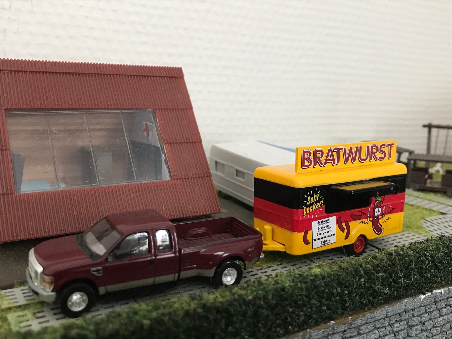

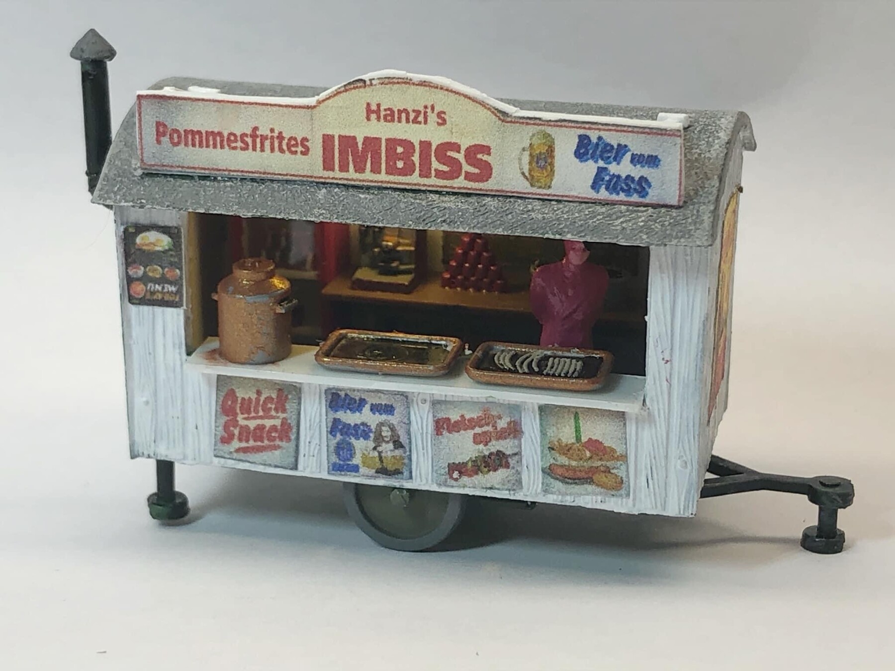

Is dit nog wat voor je baan, Wim?:
https://www.menzels-lokschuppen.de/Modellautos/Anhaenger-Auflieger/LimaEXPERT-HC5001-Anhaenger-Bratwurst.html?listtype=search&searchparam=lima
de groeten van Jacob

Staat hier op de camping

Ik kwam het tegen op zoek naar Lima producten.

En zelfs hier is de heerlijke Currywurst mit Pommes verkrijgbaar.
Groet, Ed

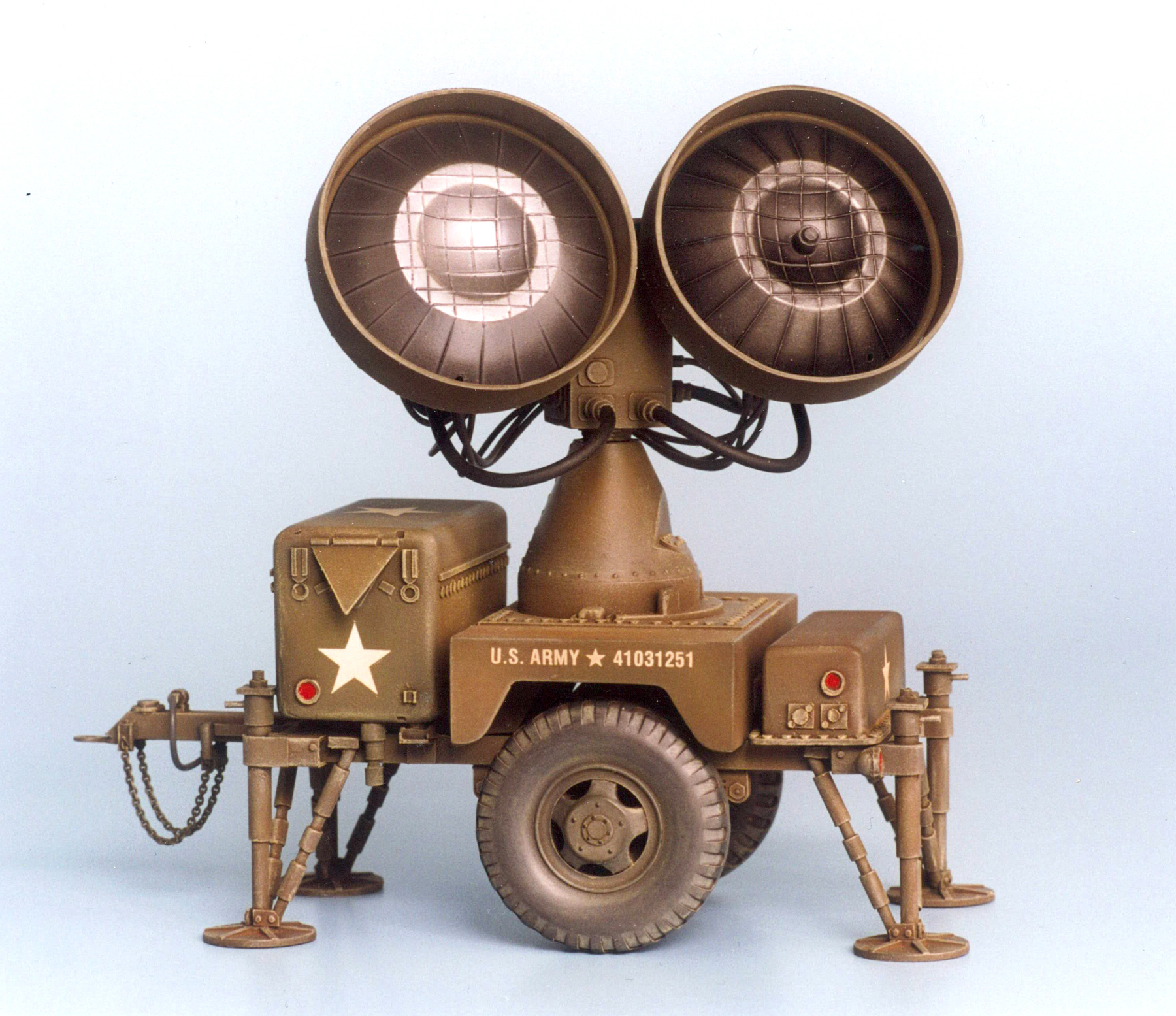

Wim waarom laat je iemand ander je locs wheateren?
Als ik de plaatjes zie van je legermateriaal dan kun jij dit toch prima zelf?

Hallo Barry,
Ik durf het gewoon niet aan. Of anders gezegd ik durf het risico niet te nemen.
Al zeg ik het zelf ik kan goed verweren maar heb alleen veel ervaring in 1:32. En dat is toch heel anders dan in H0.
Verweerd model van de HAWK Missile Radar. 100% Zelfbouw.

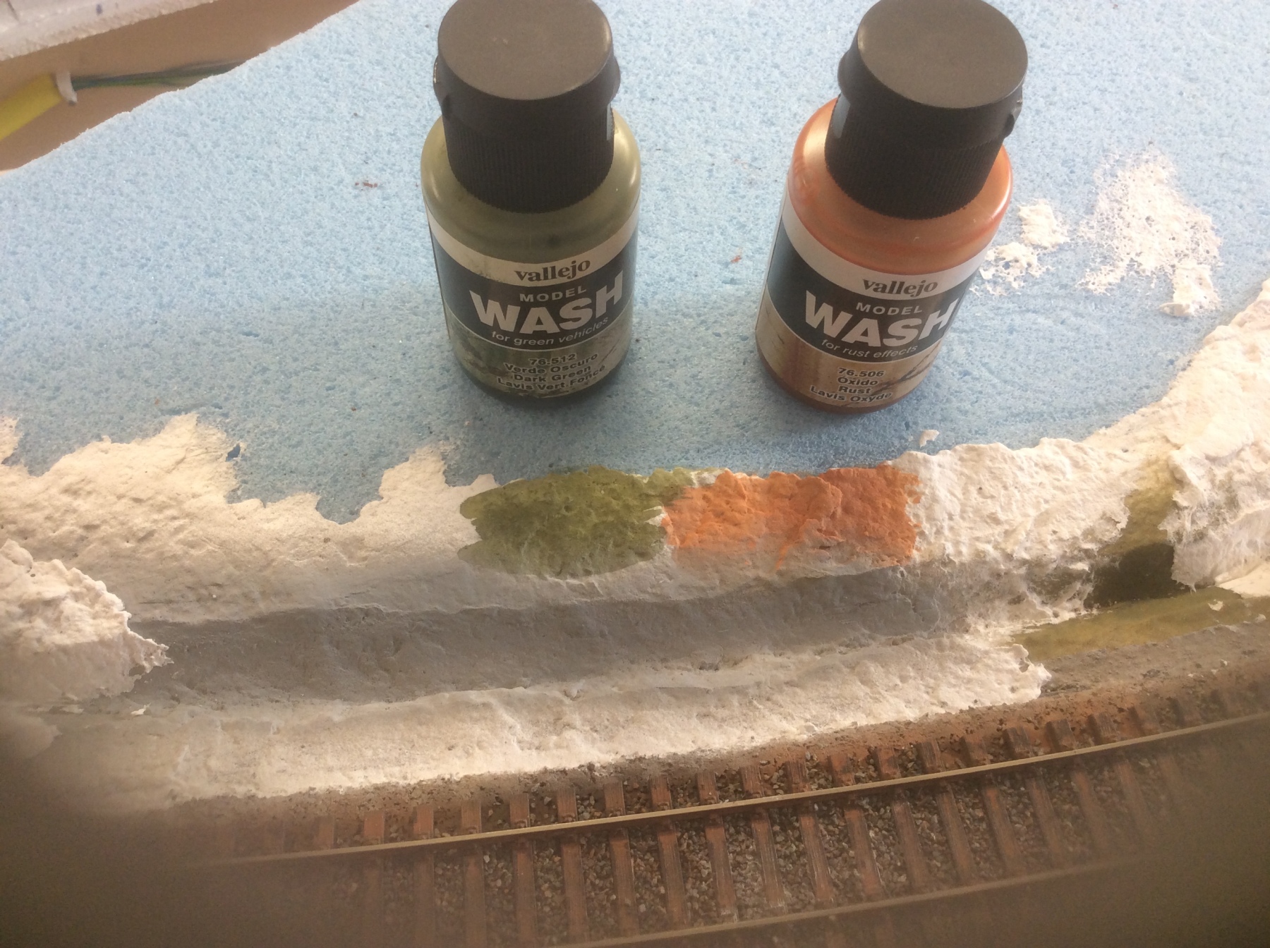

Terecht punt Wim.. kan op kleurverschillen en daardoor lelijke naden is inderdaad groot als je basis uit 2 verschillende materialen bestaat. In dat geval inderdaad beter de naden met gips af te werken.
Maaaaar.. net even test gedaan op stukje sculptamold dat ik vorige week aangebracht hebt.. kwas met Vallejo model wash (groen) er over ... 2 seconde later mijn vingers of behandelde deel en er komt geen stipje wash op mijn vingers. Conclusie: trekt meteen in de sculptamold....
Nog steeds kans op kleurverschil tov gips maar het is dus wel een sterk zuigend materiaal...

Heb er nog even een 2e bij gezet (grijs is Vallejo air uit airbrush)
Meer variaties heb ik niet.. ben dus zeker geen wash expert (tenzij het de bonte was is
) maar trekt er wel degelijk direct in.

Dank je Frank
Met deze info ga ik bij het volgende project eens sculptamold gebruiken !
