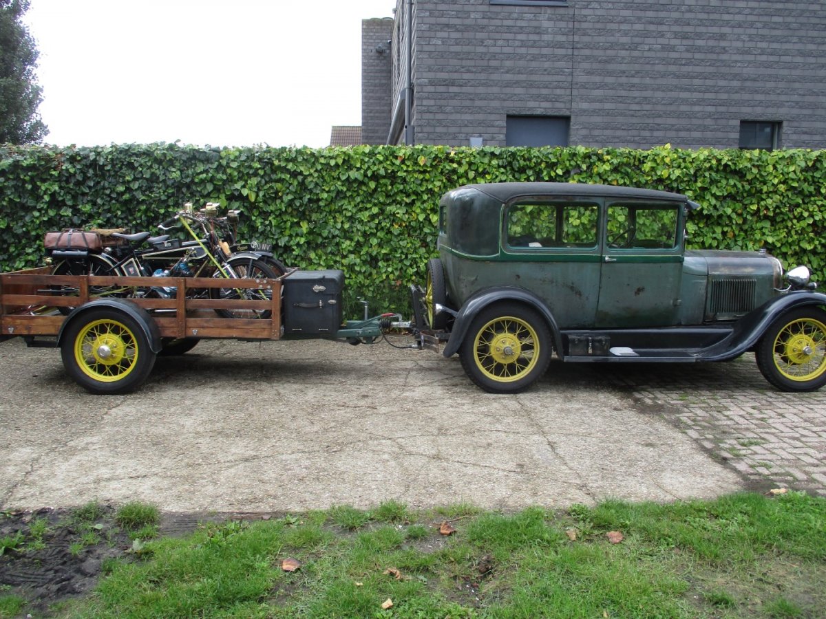

Het raadplaatje????....natuurlijk weet ik het,het is het vakantieverblijf van Darth Vader en z'n familie,die helmen passen er precies in ;D

Misschien heb ik het mis maar ik denk dat je een A-Ford hebt??

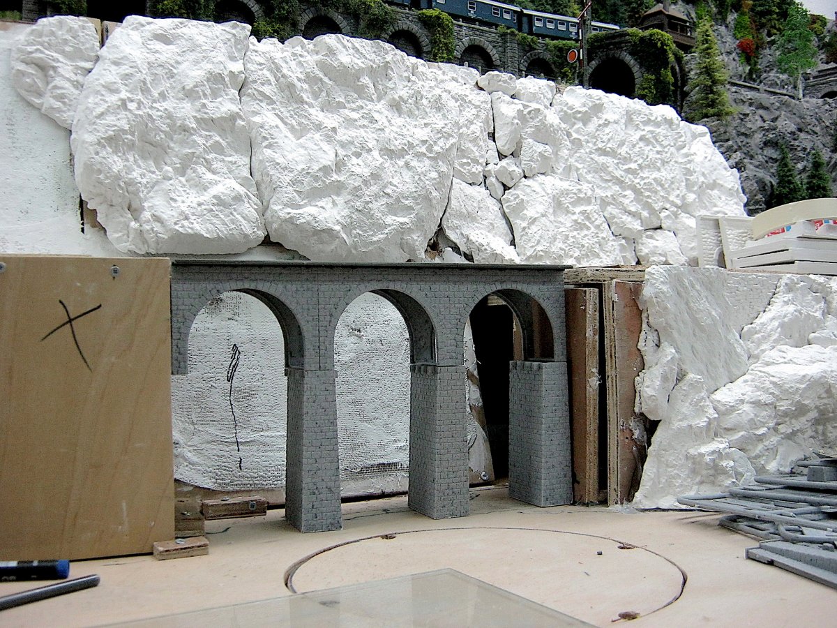

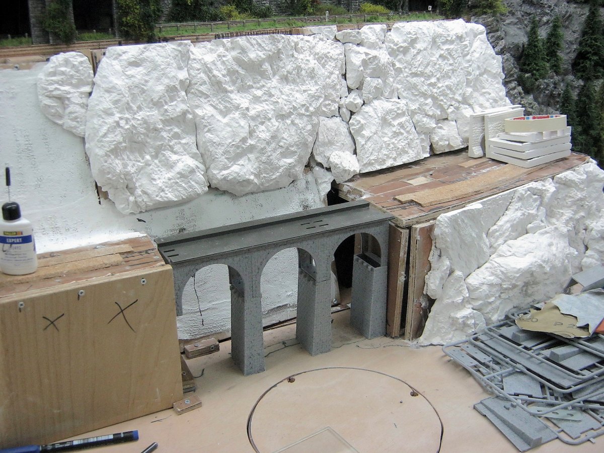

Even voor de beeldvorming van het viaduct op zijn toekomstge plaats.

Ja, ik denk dat dit hem zeker gaat worden Wim  (y)

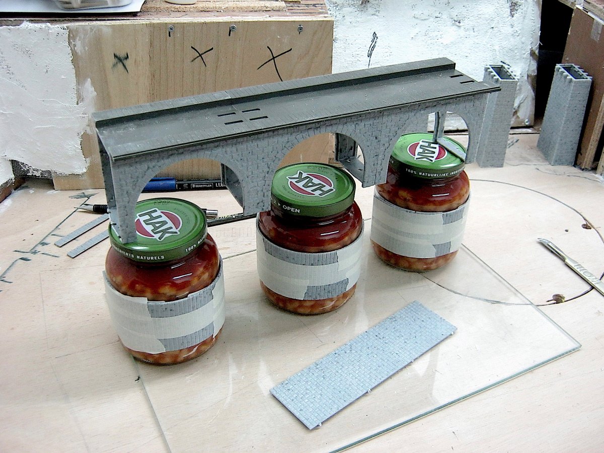

De onderkanten van het viaduct moeten voor montage flink gebogen worden met alle risico's van dien.
Daarom heb ik deze onderdelen eerst poosje in heet water gelegd en na drogen heel voorzichtig om glazen potten gebogen en met tape goed vast gezet zodat ze een beetje in vorm kunnen komen.
Met dank aan meneer (of mevrouw) Hak  ;)

Toch handig die glazen potten:) mooie ronde vormen en vooral vormvast  (y) (y)
Ziet er nu al geweldig uit !
Haha...Zou zo maar kunnen Wim.
1929 Tudor in originele ongerestaureerde staat....dikke patina dus.
Is ook een hobby....

Oei, dat is echt een mooie  (y)
Nu alleen nog even restaureren. Ook een mooie hobby.
Laat t.z.t. maar een keer wat foto's zien als je wilt. Altijd leuk!!

Absoluut niet restaureren Wim,het prul heeft er 92 jaar over gedaan om in deze staat te blijven,wie ben ik om dat te veranderen?...Lekker origineel laten,alleen repareren wat stuk gaat.

Wim, heb je die dingen niet de verkeerde kant op gebogen? De steenstructuur moet toch aan de binnenkant zichtbaar zijn?

Dacht ik ook..
