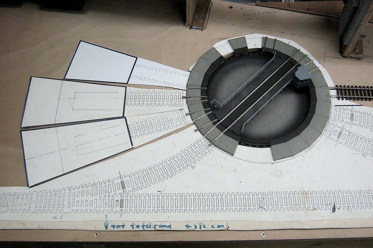

Ja laat die vinkenvogels maar vliegen
Mannen bedankt voor alle opmerkingen en adviezen. Ik stel dit zeer op prijs
Zelf vond ik de plaats van de kolenmijn geslaagd temeer omdat ik eigenlijk niet wist waar ik deze kon plaatsen. Oorspronkelijk was het mijn bedoeling om de mijn op het industrieterrein te plaatsen maar dat was niet correct. Een mijn hoort nu eenmaal op het laagste niveau geplaatst te worden.
Maar een kolenmijn en een BW naast elkaar op een niet te groot stuk is toch teveel van het goede.
Wat nu??
Ik ben van plan om het hele voorste deel van de linkerkant van de baan te gebruiken voor de BW. Oké, het is niet echt groot (ca. 130 x 38 cm) maar het moet te doen zijn.
Dus terug naar de tekentafel. En zo blijf je ook lekker bezig. Gelukkig maar.
En ik heb al een nieuwe plaats voor de kolenmijn in gedachte. Maar weer gaan passen en meten en veel schuiven. Wordt vervolgd.

Het is voor de lezertjes hier lastig om tips te geven omdat wij het masterplan in het brein van de vink (nog) niet kennen. Het ontbreekt ons ook aan overzicht, omdat we vooral fragmenten van de baan zien. Waar de sporen op de verschillende niveaus naar toe leiden en of en hoe ze onderling verbonden zijn is niet duidelijk.
Wijsheden als 'minder is meer', 'in de beperking toont zich de meester' en de 'kunst van het weglaten' zijn niet uit de lucht komen vallen. Smaak speelt daar zeker ook een rol bij.
Overigens geef ik Wim bij deze graag een compliment voor de wijze waarop hij de opbouwende kritiek op pakt. Dat geldt ook voor degenen die deze feedback hebben gegeven. Daar moet je toch even een drempel voor over. Blijkt dus gewoon te kunnen in dit topic

Loc loods helemaal vooraan waar de mijn staat
locloods tegen de hoge sporen dwars(dus van de rand inkijk)
de fabriek waar de schijf licht nu
en een laad los spoor achter de fabriek

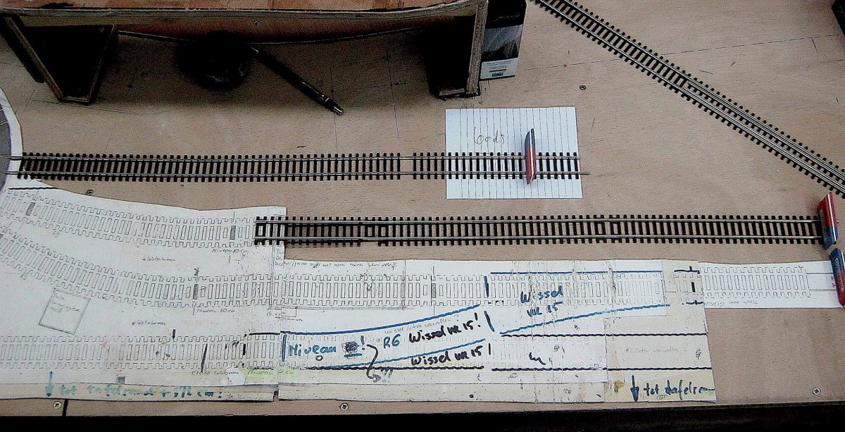

Alweer bedankt voor de feedback
Jullie zullen wel begrijpen dat de BW mij vanavond niet los heeft gelaten. En al helemaal niet door alle adviezen. Dus weer lekker aan het stoeien geweest en (voorlopig) een mogelijke oplossing gevonden.
De hele voorkant wordt benut voor de BW. Op de 2 foto's is redelijk te zien hoe de indeling eruit kan gaan zien.
Voor alle duidelijkheid het onderste spoor (aan de rand van de grondplaat) is een doorlopend spoor en stopt niet aan de rechterkant! En alleen dit spoor heeft een aansluiting op de BW. Het is een kleine BW voor kleine lokale treinen.
Links van de draaischijf komen 3 "ring" loc loodsen waarvan 1 heel kleine. Deze laatste is voor een Glaskasten.
Rechts van de draaischijf (waar het papiertje ligt) komt een grotere langwerpige lokloods van ca 25 cm.
Op-en of aanmerkingen worden zeer gewaardeerd
Alvast bedankt!

Jaaaa,
Dit vind ik logischer en mooier passen persoonlijk.... zou alleen de loods van de glaskast een aftakking (1 spoortje) opschuiven ...dan staat ie wat seperater en valt ie ook wat meer op en ertussen kan je lekker rommeltjes kwijt zoals dat bij BW vaak voorkomt
Die spoor op de laatste foto die sluit dan weer op het hoofdspoor die daar scheef ligt?
Nog ff goed naar gekeken ....je kan ook d eglaskast loods voor aan zetten dus ff de drie husselen
Laatst bewerkt op: 08 June 2020, 23:43:26 door Debvd
Groetjes, Bjorn

Hoi Bjorn,
Bedankt voor (alweer) je feedback
Goede tip om de glaskast loods iets op te schuiven. Zal kijken of daar plek voor is.
Dat scheve spoor op de 2e foto is een apart spoor. Ik ga nog wel kijken of ik met een wissel dit spoor kan aansluiten op de BW.
Later meer foto's en info.
Ook waar de kolenmijn komt te staan

Stukken beter zo Wim. Probeer om rondom ruimte te houden bij je ringloods. Is het korte gedeelte voor een Glaskasten één geheel met de rest? En heb je een schetsje van het sporenplan van het Lokstation? Geeft een wat beter beeld wat er precies mogelijk is.
Groeten, Peter
Laatst bewerkt op: 09 June 2020, 00:08:55 door Silver Fox 2512
Berichten: 27219
Eens komt het goed.
Reactie #16764 Gepost op:
09 June 2020, 00:13:09 »
Hoi Peter,
Nou gezien de laatste 2 reacties denk ik dat ik nu wel op de goede weg ben. Pfffffff
Ja dat korte gedeelte voor een Glaskasten is 1 geheel met de andere 2 loodsen.
Ik moet de tekening nog verder uitwerken/aanvullen en dan kun je het hele sporenplan van het Lokstation (BW) zien. Komt goed.
