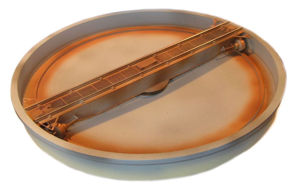

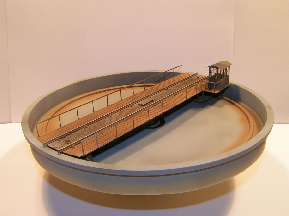

Hoi Wim,
Dit is de link naar de HAPO site:
https://www.hapo-bahn.de/
. Gek genoeg zijn de draaischijven behalve op type ook onderverdeeld op de lengte van de brug. De schalen staan dus door elkaar. Een bruglengte van bijvoorbeeld 18 centimeter komt in H0 overeen met een 16 meter draaischijf. Diezelfde bruglengte in TT is een 21 meter schijf.
Ikzelf zat te kijken bij deze draaischijven.
https://www.hapo-bahn.de/images/?ngu=w7e3201101b119721a88404166636227
en
https://www.hapo-bahn.de/images/?ngu=w7e3201101b223095388404166636227
. Dit zijn 20 meter draaischijven uit de Länderbahn tijd. Bij zo'n 20 meter schijf is de brug 22 cm lang. De totale diameter is zo te zien 23,5 cm. Die kleine Fleischmann schijf heeft een totale diameter van 25,7 cm. Er is in mijn geval dus nog aan alle kanten
een krappe 2
ongeveer 1,5 centimeter speling voor aansluitrailtjes, bijvoorbeeld aangepaste Fleischmann aansluitrailtjes art.nr. 6155. Dat moet te doen zijn. Rails zonder bedding kun je overigens direct tot de brug leggen. Nog makkelijker, als je tenminste secuur werkt.

Hoi Peter.
Zo, dat zijn mooie draaischijven
Het is natuurlijk wel gaaf dat je nu precies het gewenste formaat kunt kopen.
Ben erg benieuwd welke het uiteindelijk gaat worden. Maar dat zullen we nog wel van je horen.
Eigenlijk grappig dat ik deze schijven helemaal niet kende. Och soms loop je met een bepaald item een tikkie achter
