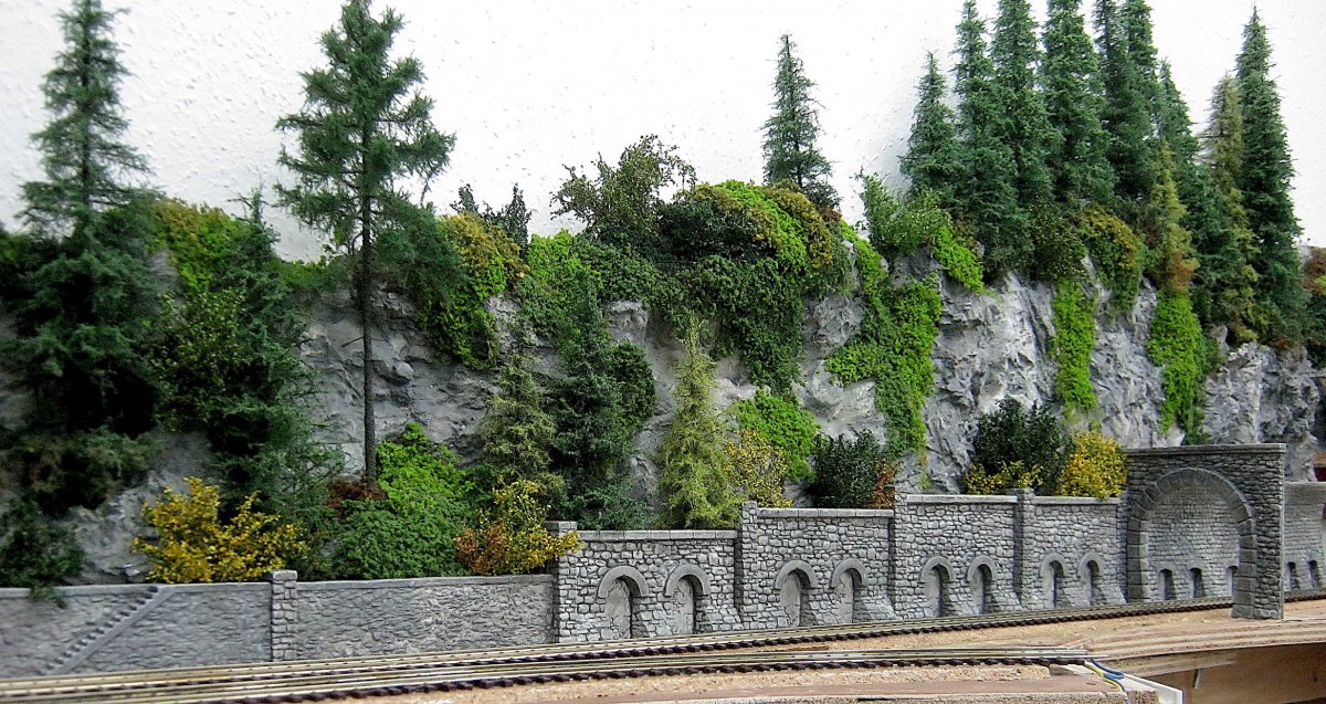

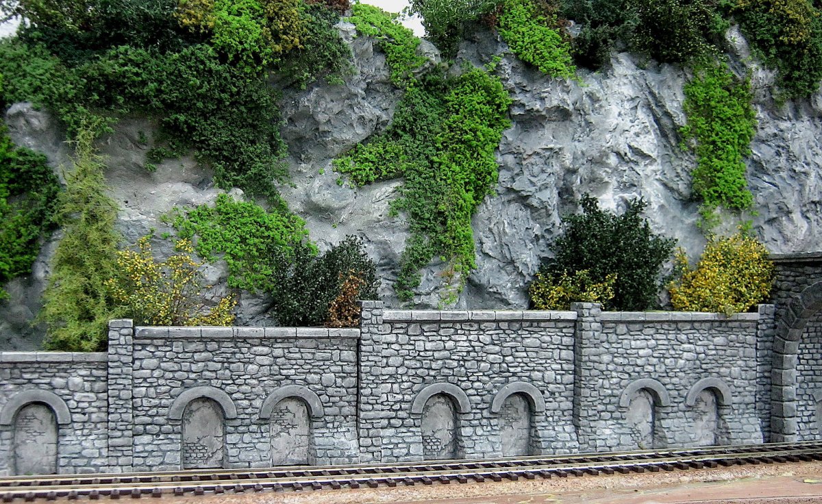

« Reactie #14430 Gepost op: 02 February 2020, 18:58:08 »

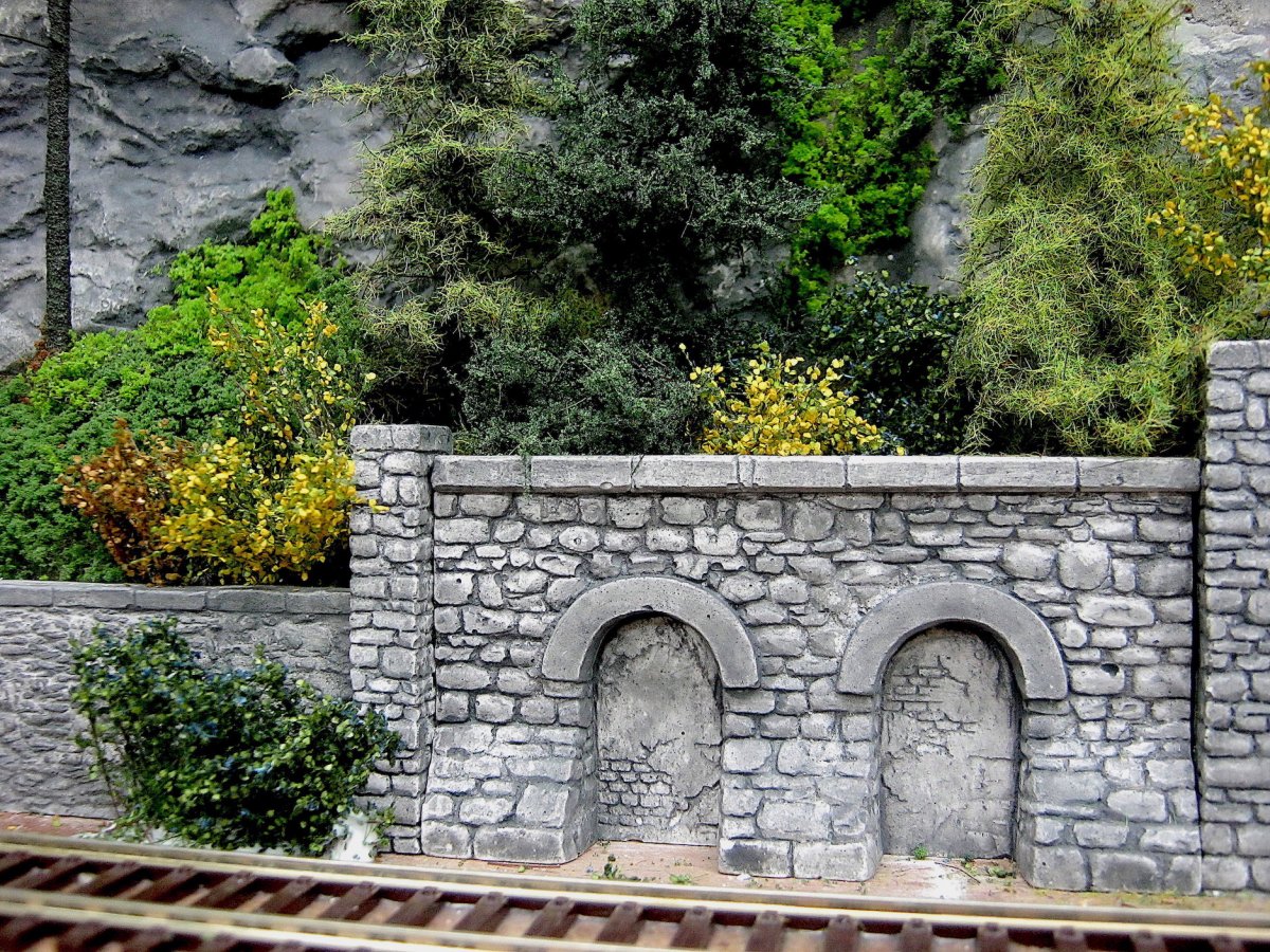

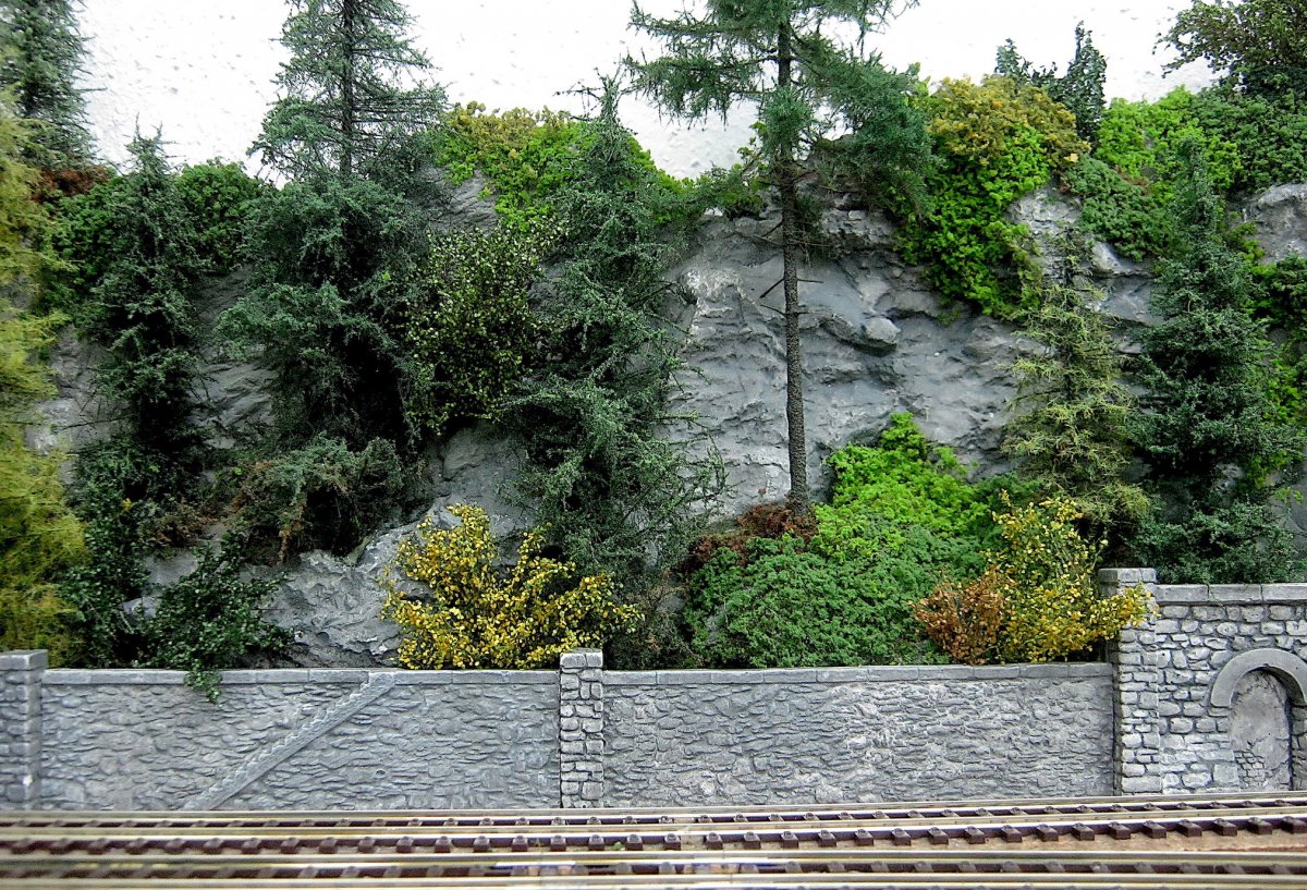

Achter de muurtjes is het nodige (extra) groen aangebracht.
O.a. 5 bomen en veel struiken in div. kleuren.
Nu nog het nodige op, tegen en voor de muurtjes.
  • Berichten: 6390
« Reactie #14431 Gepost op: 02 February 2020, 19:26:51 »
Ziet er weer top uit Wim.
Dat is een mooie plaats voor het zondag topic. (y)

Goed gezien Kees!
Dit had ik ook al in gedachten. Er moet nog aardig wat gebeuren maar als dit gedeelte helemaal klaar is kunnen er mooi locs voor gefotografeerd worden.
Hetzelfde geldt voor het linker rotsen frame.

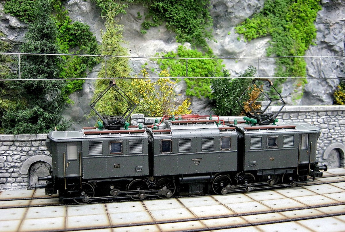

Een test decortje gemaakt voor het fotograferen van E-locs.

 (y) (y) (y)
Helemaal goed!
Kunt wellicht nog wat varieren door ook een dun plankje te pakken, rails er op en wat ballast. Deze leg je dan bovenop je rails. Net zoals je nu het straatspoor bovenop je rails hebt gelegd.

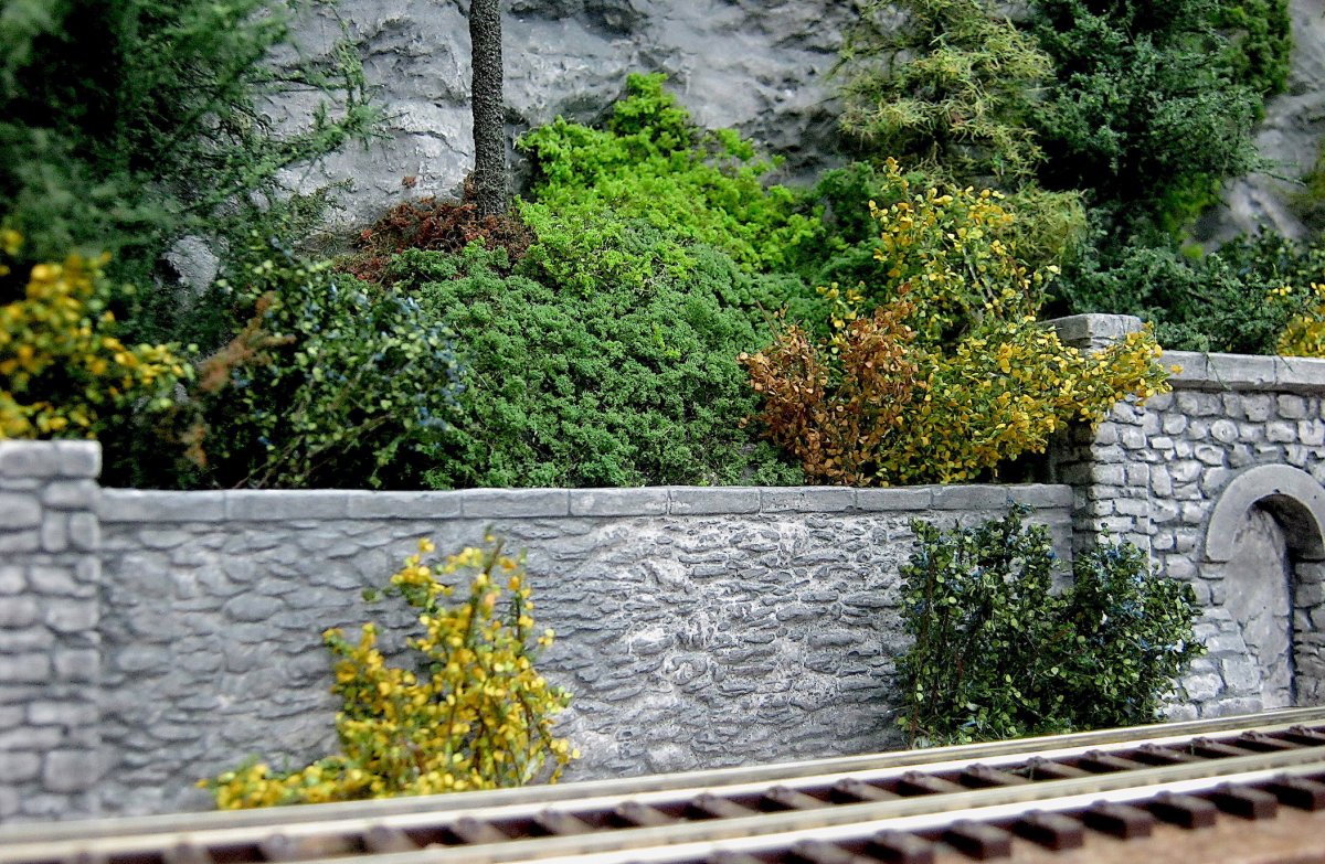

« Reactie #14437 Gepost op: 03 February 2020, 17:41:55 »
De begroening gaat nog steeds door.
En dat voor iemand die een hekel heeft aan tuinieren ;D

« Reactie #14438 Gepost op: 03 February 2020, 18:39:42 »
Zie er weer goed uit.
Net of die E91 op een onderhouds plek staat.
Groetjes Michiel

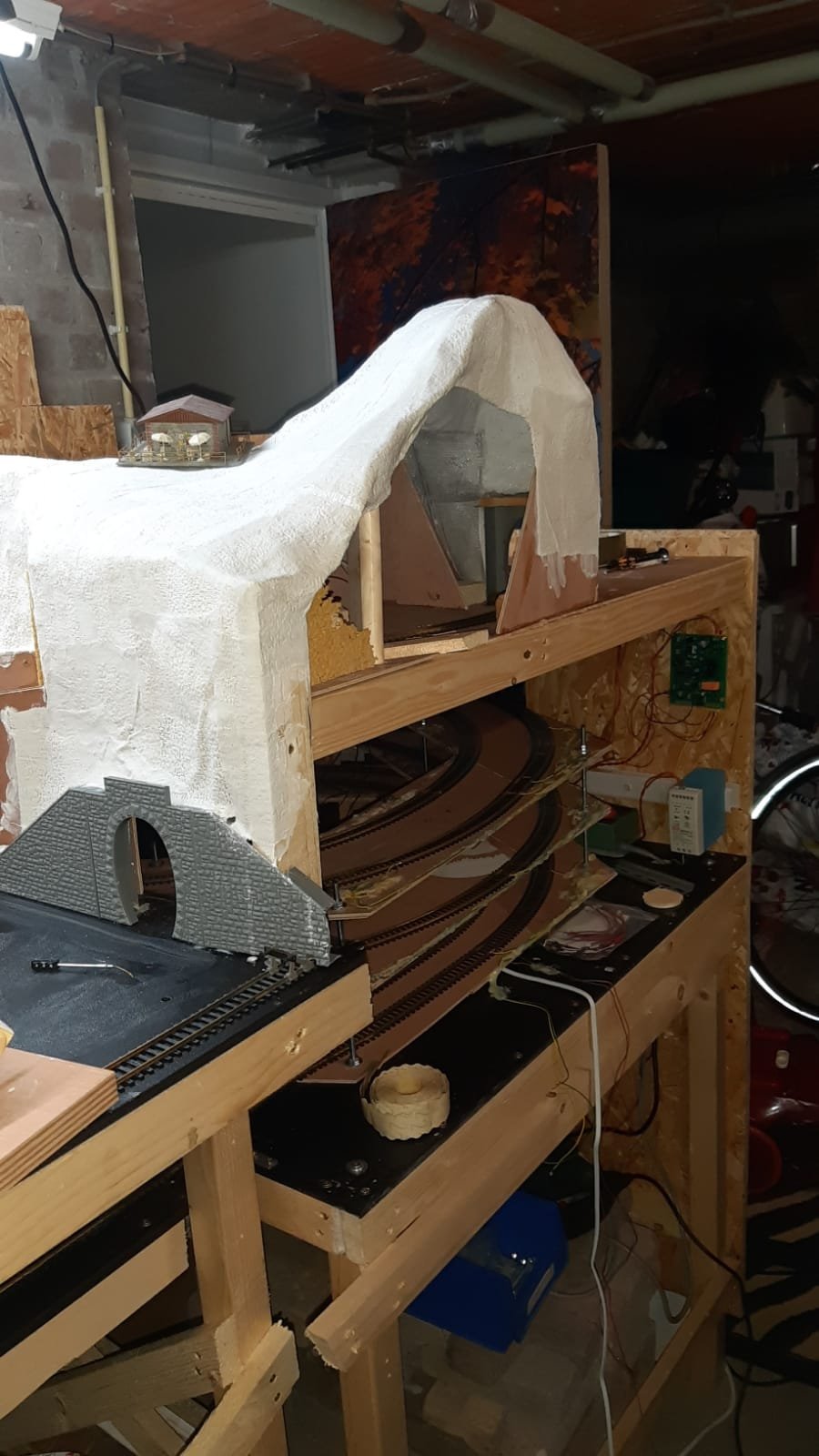

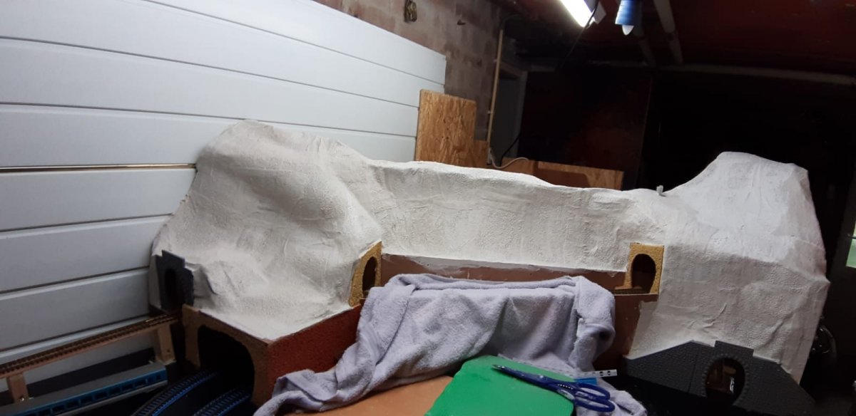

« Reactie #14439 Gepost op: 03 February 2020, 19:21:41 »
Ziet er weer super uit :)

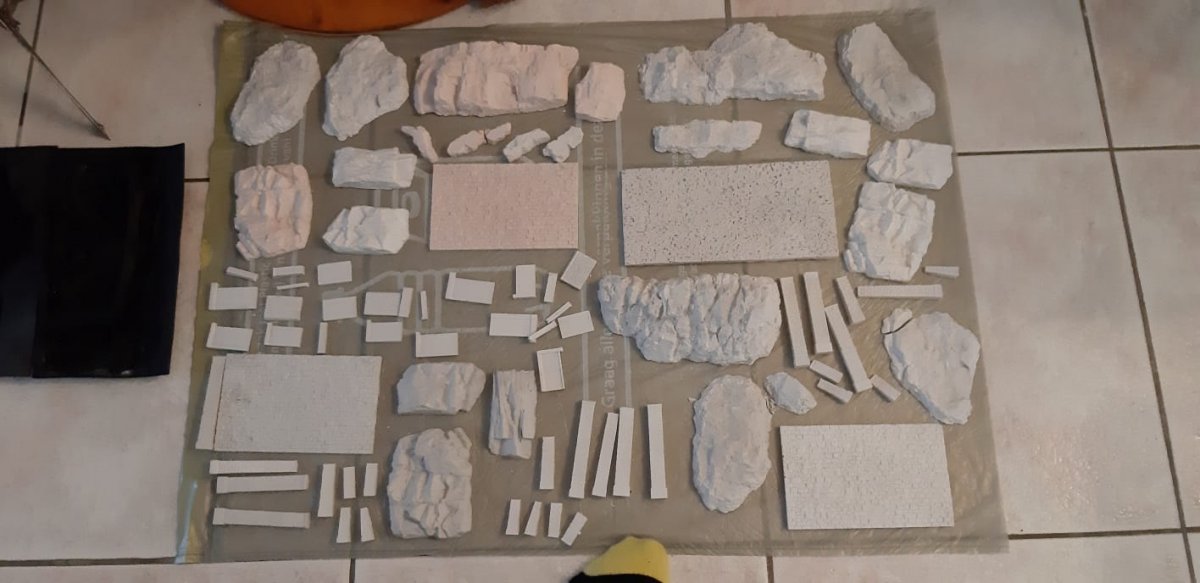

De BR18 die ik heb gekocht is de 18 137 van Roco 43218 en een BR 65 018 van Fleischmann en een BR01 1001 Stroomlijn van Roco en een BR 03 Stroomlijn in grijs van Fleischmann 4872 aan de hand van dit draadje :)
Moet ze allemaal nog mooi op de foto zetten....
Ook driftig aan het gipsgieten....
Groeten, Frits
« Laatst bewerkt op: 03 February 2020, 19:30:36 door Frycio82. Reden: fotos »

Roze gips en wit gips 😂😂👍🏻Goed bezig als aan de hand van dit draadje je loks gaat selecteren👍🏻

« Reactie #14441 Gepost op: 03 February 2020, 19:35:30 »
Hallo Robin,
Wit is eigenlijk grijs. Zit al een pigment bij gemengd. Roze  ;D is een steenkleur pigment, om te proberen. moet natuurlijk nog met een wash.
Inspiratie genoeg van de baan van Wim  (y)
Frits

« Reactie #14443 Gepost op: 03 February 2020, 21:32:42 »
Groeten, Frits
Lekker bezig Frits. Ben benieuwd naar het vervolg.
En bij gips vragen (of andere vragen) gewoon vragen :D

« Reactie #14444 Gepost op: 03 February 2020, 22:08:05 »
Hallo Wim,
Dank je  ;D Zal als de bergketen gereed is wel een foto'tje plaatsen. Ik heb van al je aanwijzingen een aantal word documenten gemaakt. De wash voor het gips ga ik als het gieten zo ver is nakijken en uitvoeren.
Mocht ik vragen hebben kom ik zeker bij je terug  (y)
