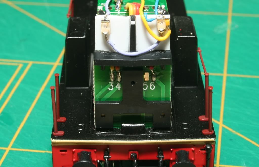

mochten er mensen zijn die zich na het lezen van deze posting afvragen wat Mispoes' 2400 nou bij mij kwam doen  ::)
Nou, dit:  :P
... de montage van de ledjes is iets veranderd. Door een plaatje 0.5mm styreen te gebruiken, heeft de boel wat meer houvast. Tevens schermt het nog wat beter af ivm ongewenste afstraling richting cabine.

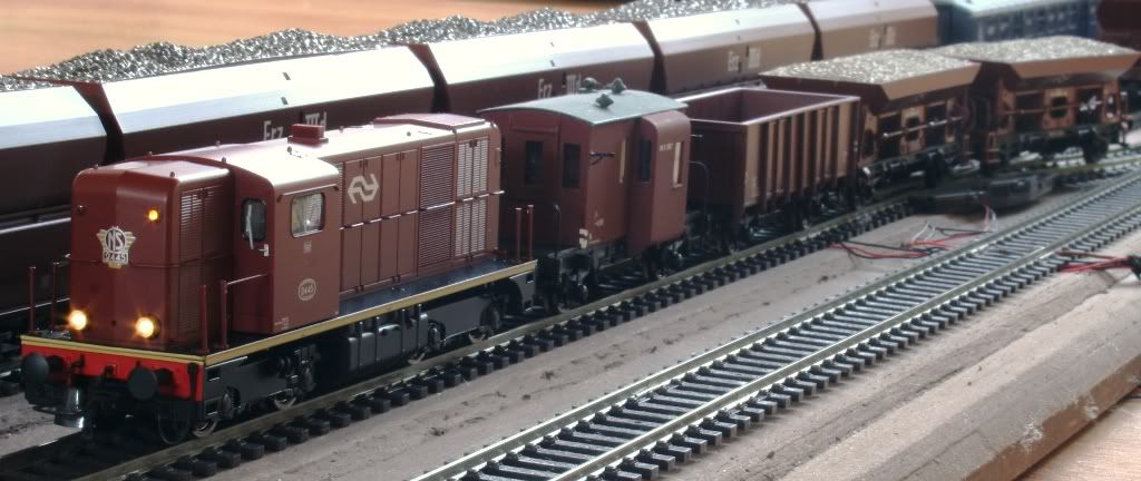

En omdat het vignet er toch al opzat  8) gelijk maar van de gelegenheid gebruik gemaakt...
Of misschien meer in stijl met het tijdperk, zoals vastgelegd in deze foto...
( foto Rein van Putten )
... helaas Eds-jes behoren nog niet tot mijn materieelpark  :-|

Prachtig Karst, de 2de foto dacht ik dat het grootspoor is, tot ik de rails zag, klasse!
Die EDS'jes heb ik wel, alleen de open E en de 2400 nog niet (komt wel!)

Ik zie dit nu pas en ben bijna sprakeloos.  :-X Heel erg mooi, de Karstman is vroeg dit jaar! :D
De loc krijgt overigens het nummer 2436, de Grote Ger gaat nummerplaten maken voor deze loc. Dit n.a.v. foto (onder) op blz. 207 Diesellocomotieven in Nederland.

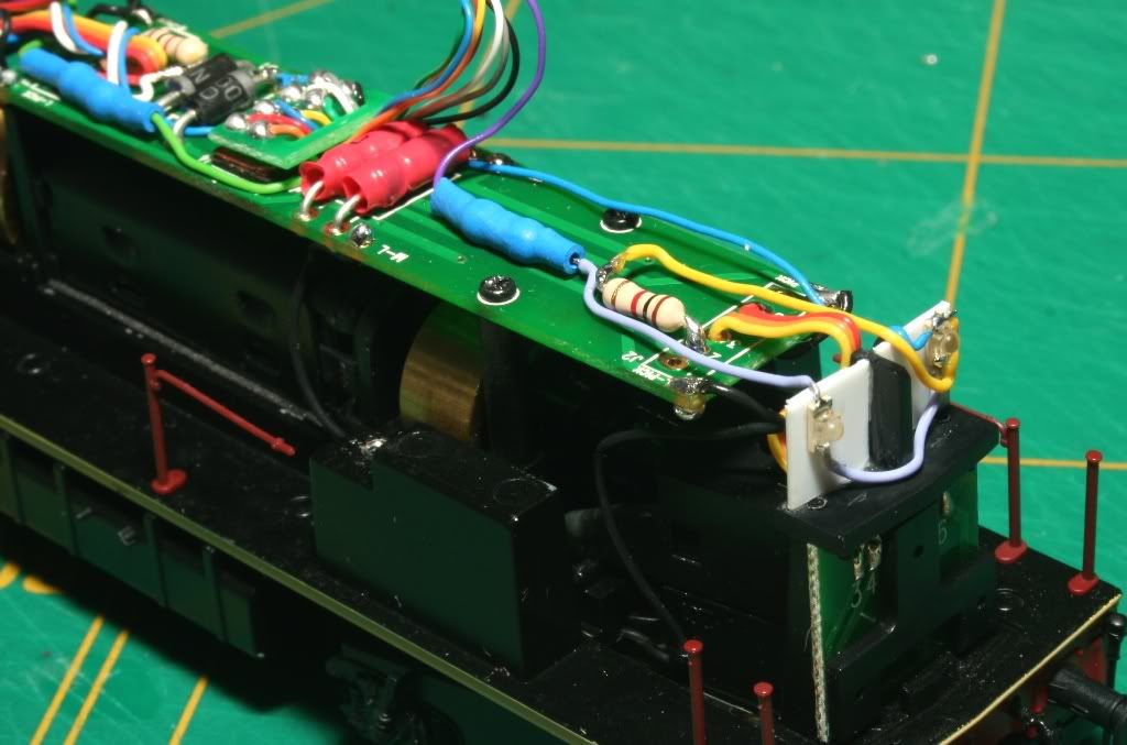

Ellenlange discussies zijn er al gevoerd over de kleur van de frontseinen van de Roco 2400'en. Bouwen ze eens warmwitte LED's in af fabriek, reed uitgerekend de NS met gele frontseinen.  Ik heb vandaag een 3e pit in de geel / grijze gebouwd en blauwe werkende zwaailichten. De bruine 2445 heeft een derde pit en sluitseinen, waarmee dankzij functionmapping allerlei seinbeelden zijn te tonen.  De derde pit moet wit zijn, maar hoe vervang je het storende warmwitte licht van de koplampen. Nou beste mensen, heel eenvoudig ;D. Een druppeltje NS-gele verf van kleiNSpoor op een cocktailprikkertje en lichtjes de beide SMD-leds hiermee kleuren. Gewoon met de punt van het stokkie even in het gaatje poeren dat Roco als zwart stuk kunststof voor de lampenprint heeft geplaatst.
Het effect is verbluffend echt, helemaal als je CV 113 en 114 op waarde 117 programmeert (niet te fel licht).
Met dit resultaat voorkom je het ingewikkelde én risicovolle vervangen van de SMD-LEDS op de printplaten.
