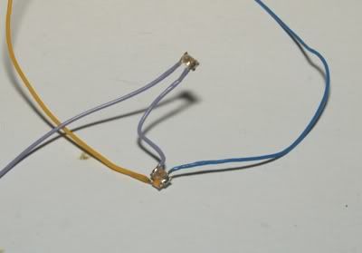

Zo, verder met het verhaal.

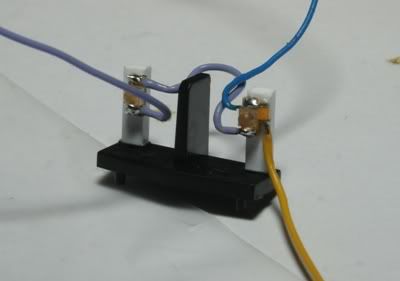

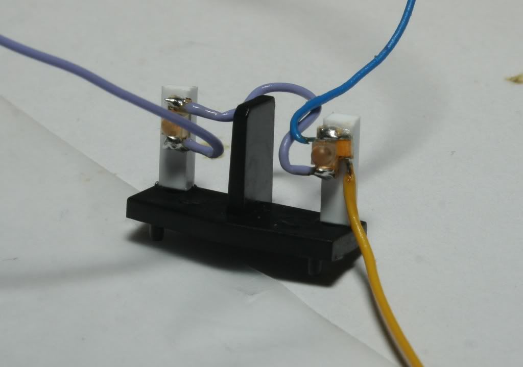

We waren gebleven bij een loc met alleen aan de voorkant volledig werkende seinen, nu verder naar de achterkant.
Eerst weer wat vingeroefeningen, nu met andere kleuren. De sluitseinen worden hier met F2 aangestuurd...

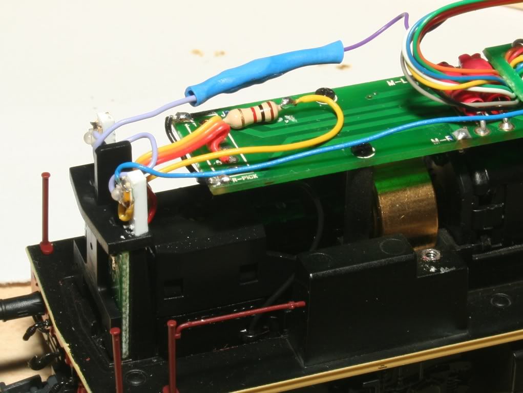

Aan de achterkant is het plaatje afneembaar. Let wel op, dit de styreen staafjes moeten hier langer zijn !
En de boel gemonteerd. Let op, de voorschakel weerstand voor de witte led is veranderd ! nu 1kOhm...
Dus ook aan de andere kant :)
... Dit completeerd de ombouw/inbouw. De kap kan er nu weer op, evenals het machinistenhuis.

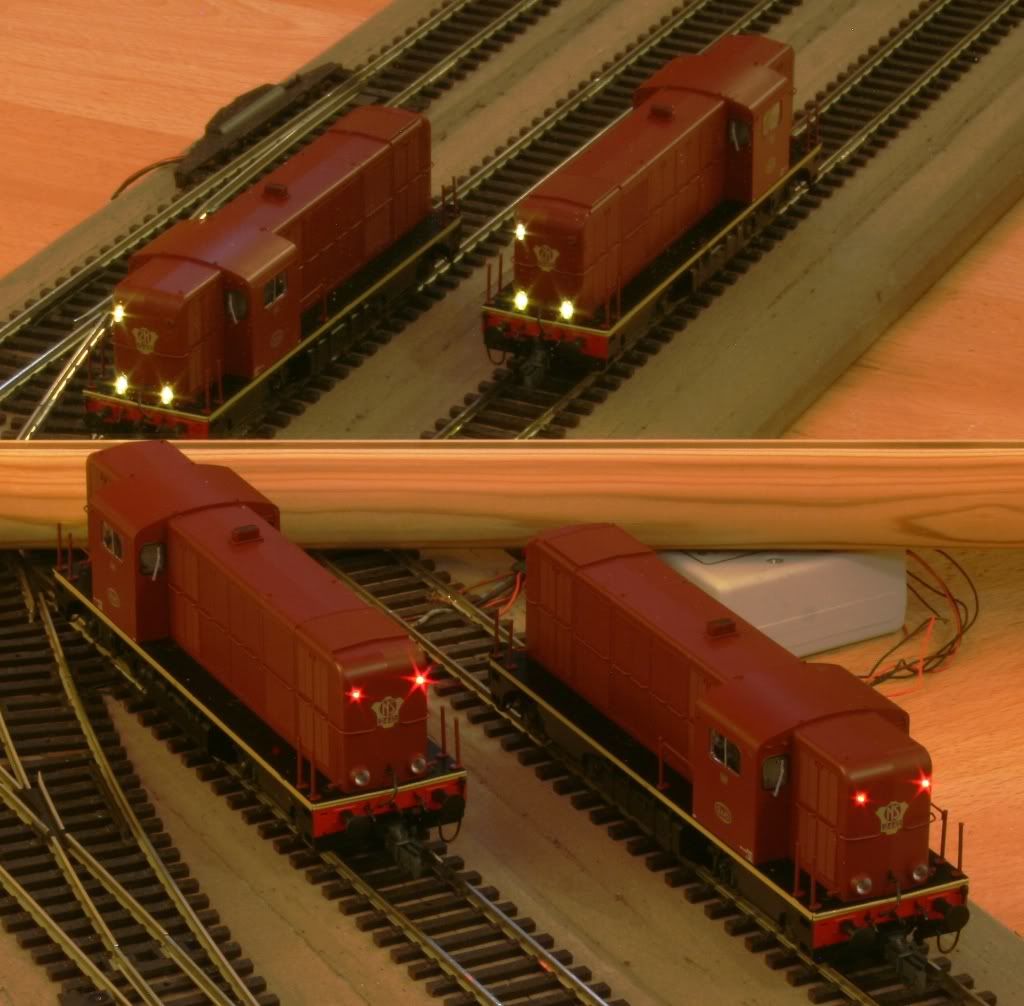

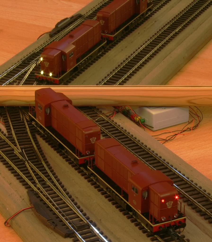

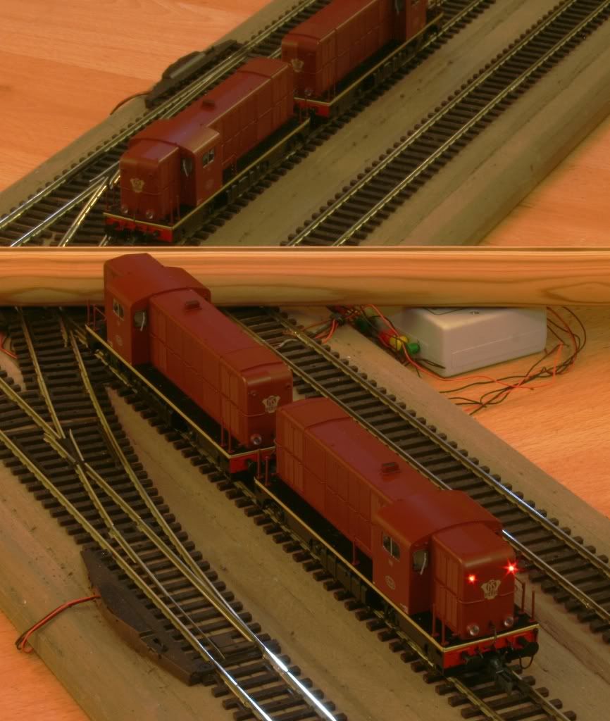

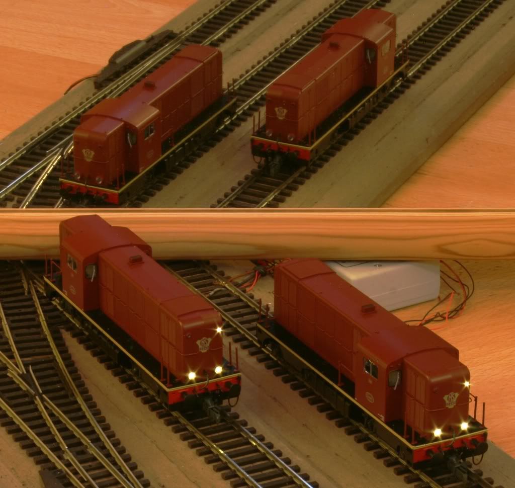

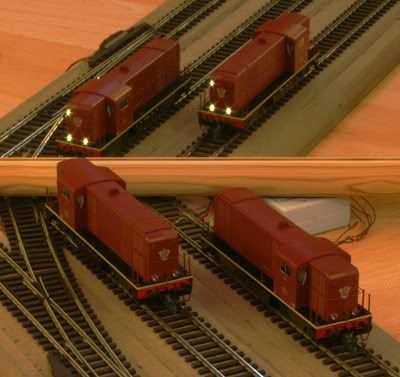

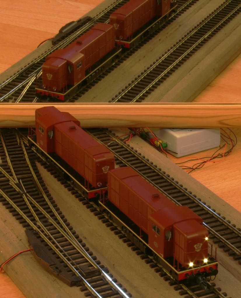

Nu verder een overzicht van de seinbeelden die nu te maken zijn.
Op foto's is het lastig om de voor- en achterkant gelijktijdig te laten zien. Vandaar dat er dit keer gebruik is gemaakt van een spiegel  :P
'Lokzug', Frontseinen op de voorste loc, sluitseinen op de achterste...
... automatisch wisselend met de rijrichting !!  8)

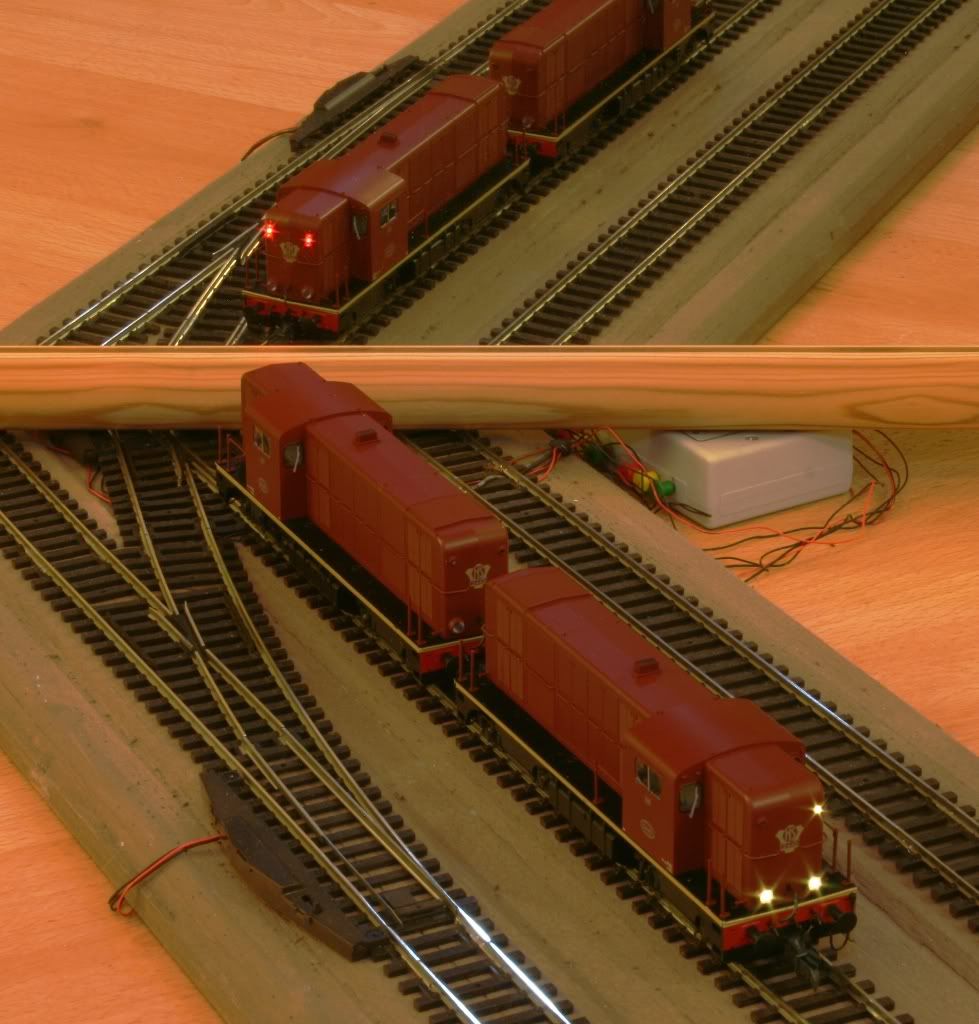

Duwende dubbeltractie, achterste loc alleen sluitseinen
Trekkende dubbeltractie, voorste loc alleen frontseinen

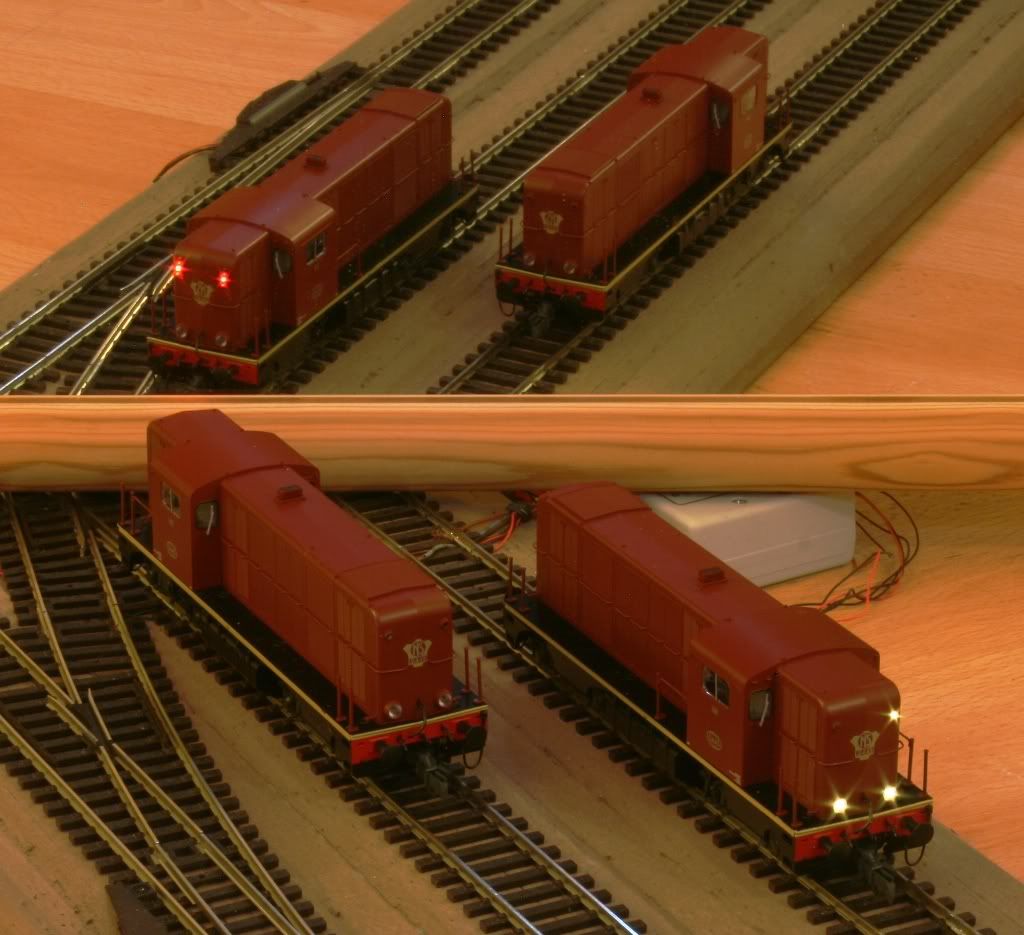

Trekkende en duwende losse locs. Trekkende alleen frontseinen, duwende alleen sluitseinen
...Uiteraard automatisch wisselend met de rijrichting

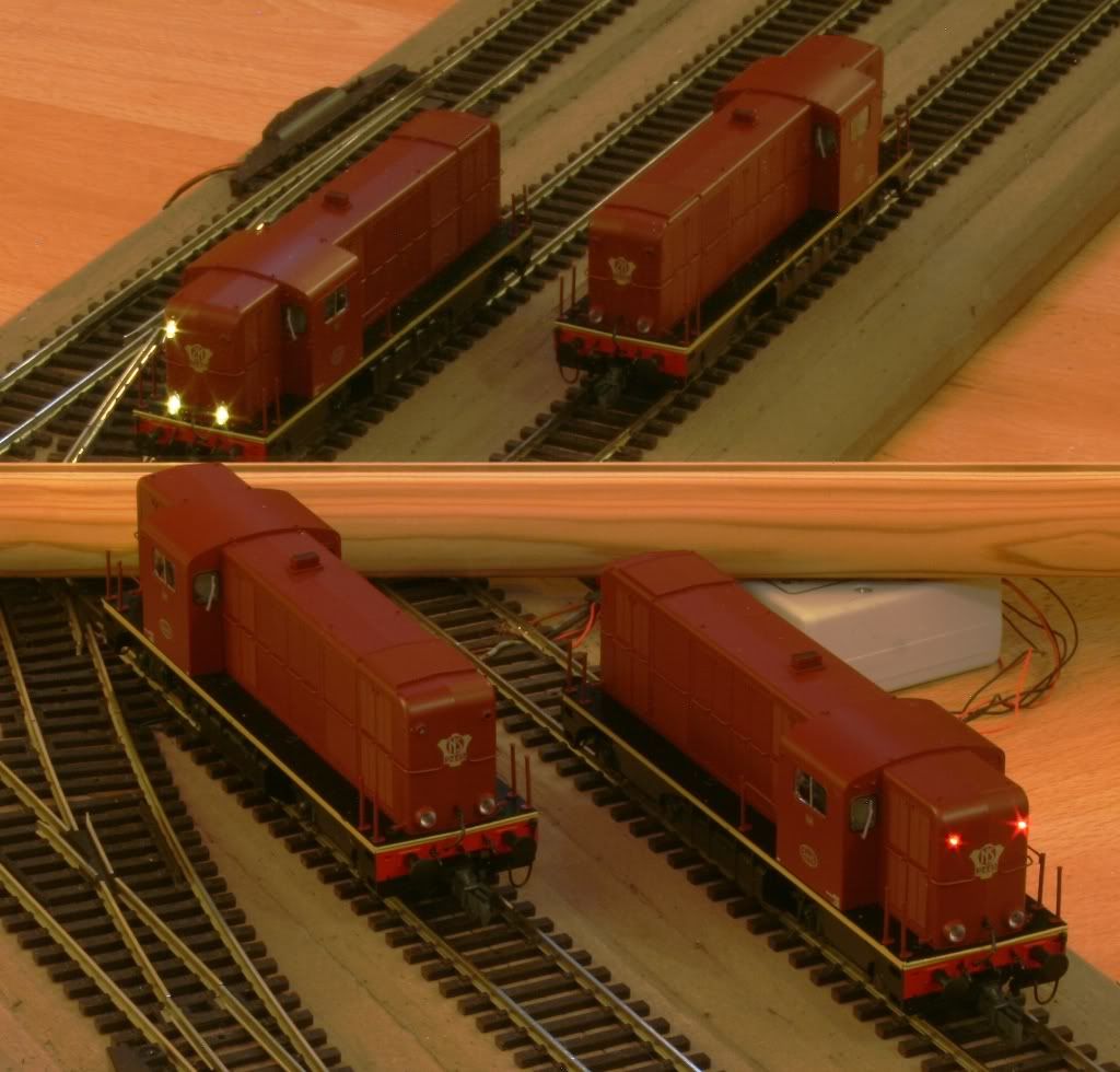

Losse loc, alleen op de baan. Zowel front als sluitseinen met de rijrichting wisselend
Uiteraard werkt de gewone verlichtings configuratie ook nog. Gewoon een trekkende loc voor een trein.
... en dus weer wisselend met de rijrichting  :P

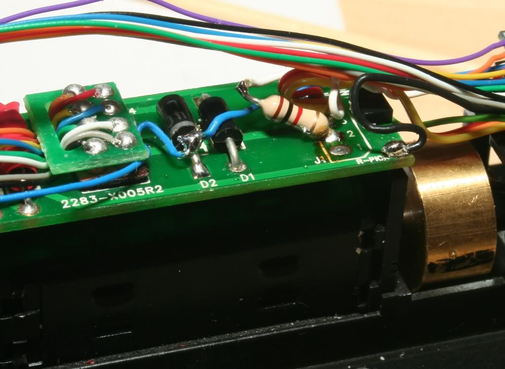

buiten dat is dan een ZIMO decoder wel haast verplicht. je hebt dan 1 uitgang extra nodig. In principe zou deze dan op het nieuw geplaatste rechtsboven frontsein kunnen werken. er moeten dan nog wel 4 diodes in de schakeling worden toegevoegd.
