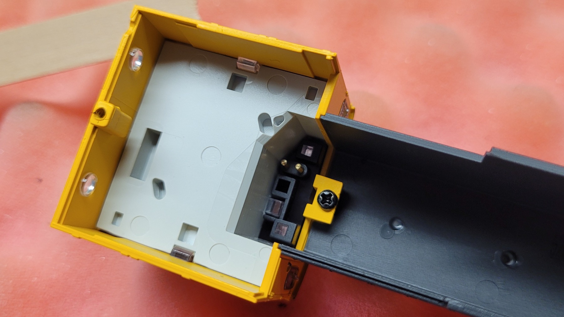

Alles op de foto zit erbij, incl printkr met daarop de LED

Ah... realiseer mij nu pas dat ik niet naar een afdekplaatje kijk, maar naar de print; dank  (y) dat verklaart ook de prijs.
Dan wordt het ook gelijk duidelijk of daar nog een weerstand bij zit. Wordt vervolgd.
PS heb ook nog ff versie met zwaailichten open gemaakt, om bevestiging te krijgen van de pinnen; zie hieronder. De lege LED positie op de print blijft echter een raadsel; zie ook het lege lichtgeleider 'kanaal' in de cabine, direct naast de pinnen.
PS ik kom ergens anders tegen dat de zwaailichten in eerdere oplage van de 2240 blijkbaar inderdaad met een lichtgeleider waren uitgevoerd.
"Tegenvaller vind ik de blauwe zwaailichten die een led onder de kap hebben met tegen elkaar zittende lichtleiders waardoor de intensiteit van het zwaailicht niet enorm is."
Wellicht voor de 2200 met A-sein?
PlanU
  • Berichten: 53
Re: Piko h0 NS 2200
« Reactie #1040 Gepost op: 28 January 2024, 14:36:42 »
De printplaat is voorbereid voor alle versies: L-sein, A-sein hoog en A-sein laag. Volgens mij heeft piko de A-sein laag nog niet gemaakt.

Maar was het niet handiger een nieuwe kap te bestellen daarzit alles al op, dan en je voor een eurotje of 50 klaar.
Zeg je nu pas...  :D had de zwaailichten lang geleden als eens gekocht, toen ik nog dacht: ze hoeven niet perse te functioneren...
Overigens is losse delen nog steeds goedkoper, alleen moet je inderdaad ff gaatje boren.
Alleen nog de vraag wat voor LED aan huifzijde moet...
« Laatst bewerkt op: 28 January 2024, 15:54:05 door Benelux795 »

Je hebt toch wel goed naar de kap gekeken? Het is niet even een gaatje boren, de zwaailicht unit valt in de kap!
Verklaar u nader..? Zwaailamp armaturen zien er redelijk straightforward uit; of moet ik nog sleuven maken..? Helaas.. Dat zie we dan wel weer; een nieuwe huif huif kost ook geld...  :angel:
PS ik zie 't, kleine inkeping: https://forum.beneluxspoor.net/index.php?topic=74070.msg3222033603#msg3222033603
Dat moet wel lukken  (y)

Hoe goed je skills ook zijn na het aanpassen van de kap zul je moeten schilderen, of je moet zicht zwart kunststof niet erg vinden.
Het is ook geen gleuf de hele houder zit verdiept in de kap!
Mvg Mark
Heb al eerder een dak gespoten en wil nog wat andere wijzigingen aanbrengen, dus komt goed uit  (y) Maar nogmaals; verklaar je nader.. Wat is het verschil tussen een gleuf en verdiept? De armaturen lijken niet heel uitdagend..? Wilde een foto plaatsen, maar uploaden lukt niet; server onder druk.

Omdat de huif iets onder een hoek staat hebben ze de bevestiging voor de houder ingefreesd!
Zal vanavond wel een foto maken van de huif die ik nog heb liggen.
