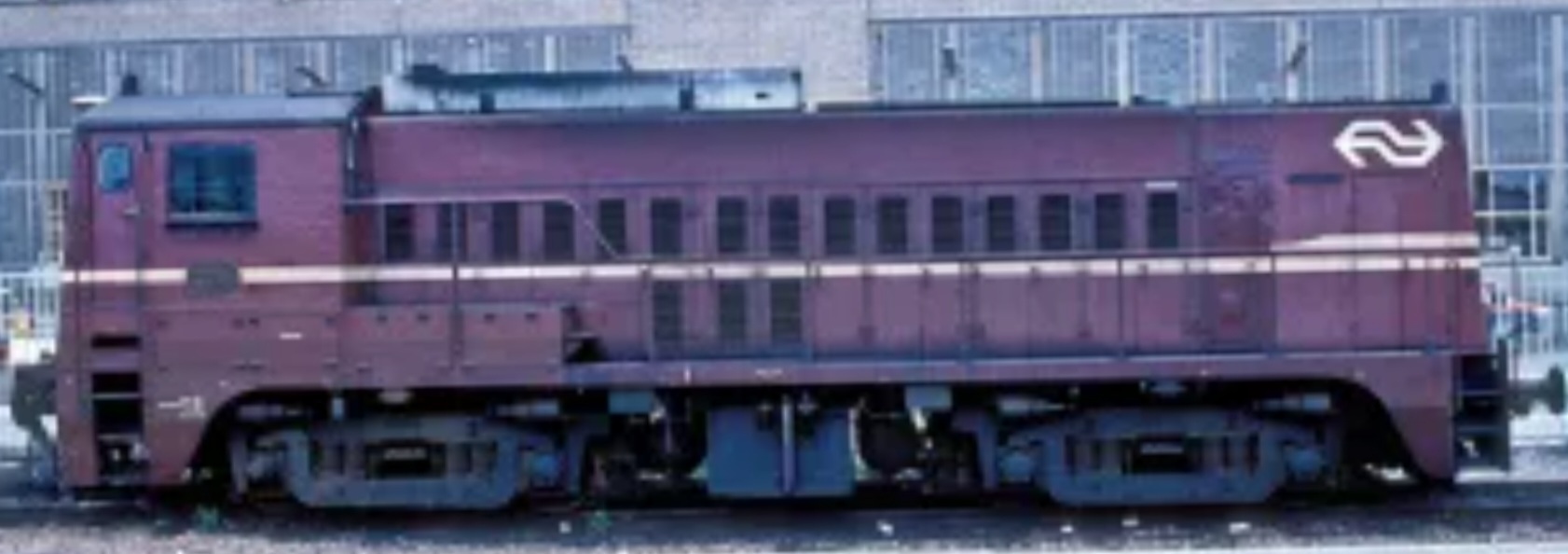

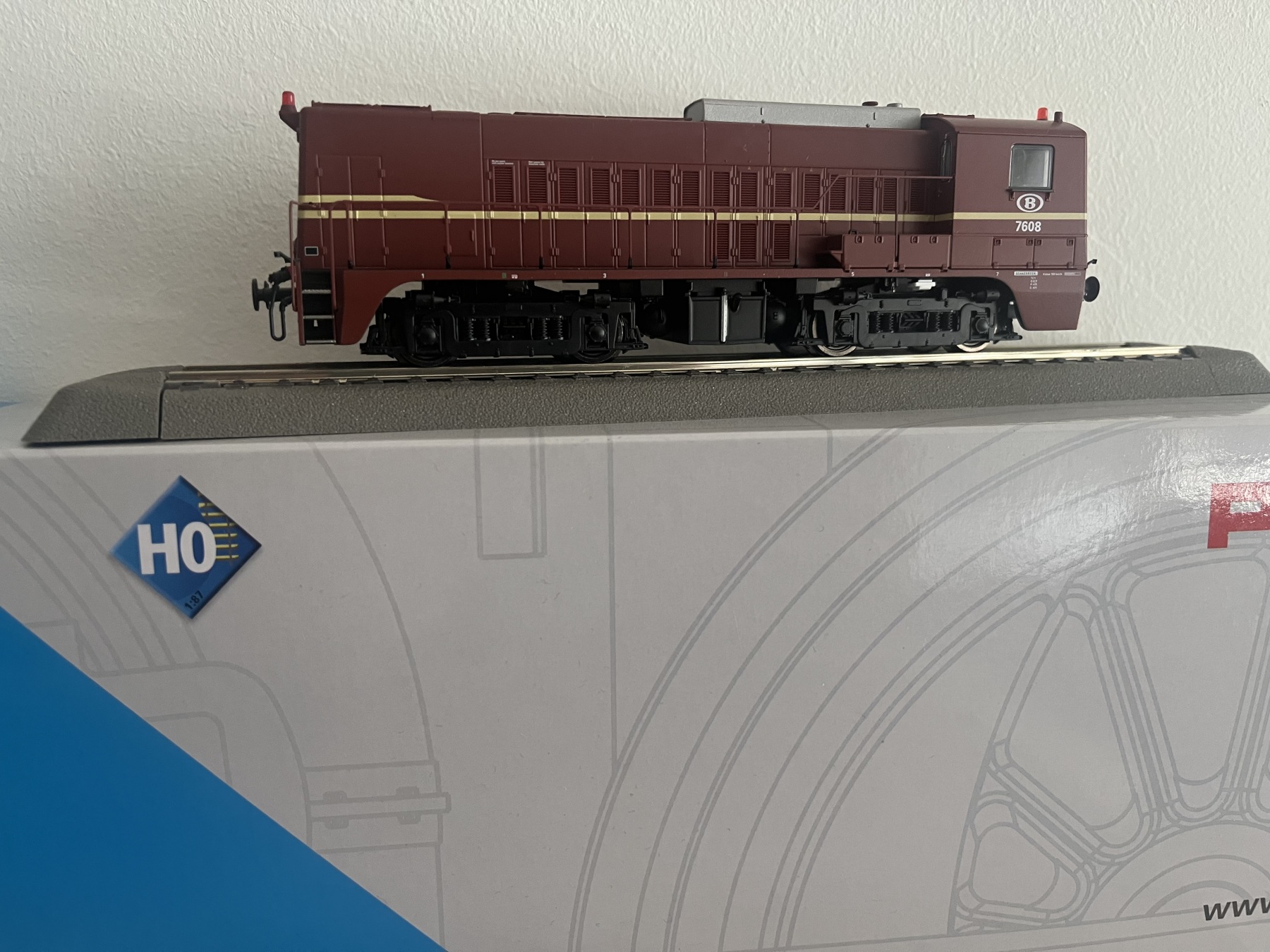

Wat mij opvalt is dat er veel ruimte tussen de draaistellen en de bovenbouw zit.
Is dat altijd zo of staat zij een beetje scheef? Is me vroeger bij de grote 1:1 nooit zo opgevallen.
Of heeft Roco het al die jaren fout gedaan? Destijds was het onderstel een soort gemiddelde van de BR215, 2200, NMBS 59 en nog wat Amerikaans, als ik me niet vergis...
spoorzeven
  • Berichten: 5688
Re: Piko h0 NS 2200
« Reactie #1062 Gepost op: 31 July 2024, 11:14:31 »
Nee hoor, niets verkeerd. Vind ik althans. Bij de 1:1 kijk je ook onder de bak door bij de draaistellen. Als je goed kijkt, zie je de goederenwagens achter de loc over het draaistel heen. Alleen rond het draaipunt zie je uiteraard niets. Op de foto de 2277 op 300879 te Amsterdam Rietlanden.
Groet, Frank

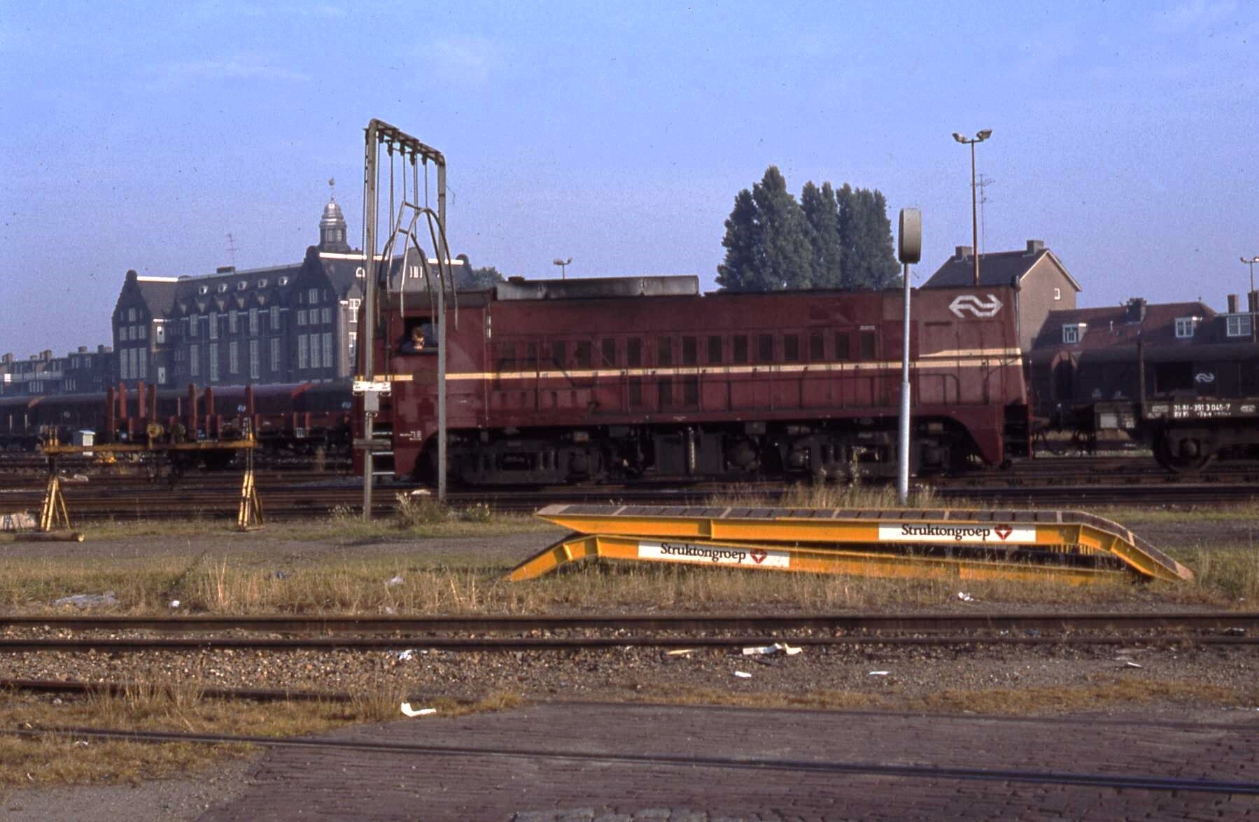

Volgens mij is er geen doorkijk boven de draaistellen en zie je de remcilinders aan voor de goederenwagens erachter.

750618 19-02a Den Haag by Gerard van Vliet, on Flickr
Geen doorkijk bij 2200en mogelijk.
Dat Piko ding staat inderdaad erg hoog op de draaistellen, heeft Roco geen last van.
