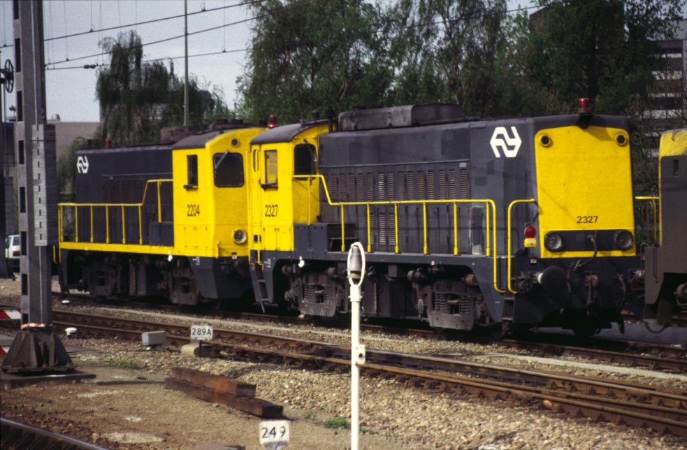

Staat bij de 2327 de vishaak net iets verder naar achteren?
De lok’s met grijs chassis hadden een iets grotere vishaak dan die met gele rand, maar deze stonden wel op dezelfde plaats als bij de andere met grijze rand.
« Laatst bewerkt op: 14 November 2017, 21:18:06 door Tedo »
Grtz!
Tedo
Mug
  • Berichten: 343
Re: Piko h0 NS 2200
« Reactie #532 Gepost op: 15 November 2017, 00:04:55 »
Ja inderdaad, was mij nog niet eens opgevallen maar bij de 2327 zit
de vishaak 2mm verder naar achteren.
Frits
Grtz. Frits
Thowra
  • Berichten: 2578
Re: Piko h0 NS 2200
« Reactie #533 Gepost op: 15 November 2017, 00:26:42 »
De positie van de 'vishaak' is wel correct hoor voor de NS 2327.
Je zou eerder kunnen concluderen dat dit bij de Piko NS 2342 niet juist is.
Piko heeft dit voor de NS 2327 dus wel goed gedaan en dus waarschijnlijk op gecorrigeerd.
Oordeel zelf maar.
En de Ns 2342 te Maastricht sept.1989.
« Laatst bewerkt op: 15 November 2017, 00:54:45 door Thowra »
Tedo
  • Berichten: 2210
Re: Piko h0 NS 2200
« Reactie #534 Gepost op: 15 November 2017, 07:28:55 »
Eens, bij de 2342 staat deze op dezelfde plaats:
Bron: John Law Flickr
De eerste onderste punt staat recht boven de kier tussen de twee deuren.
« Laatst bewerkt op: 15 November 2017, 07:30:30 door Tedo »

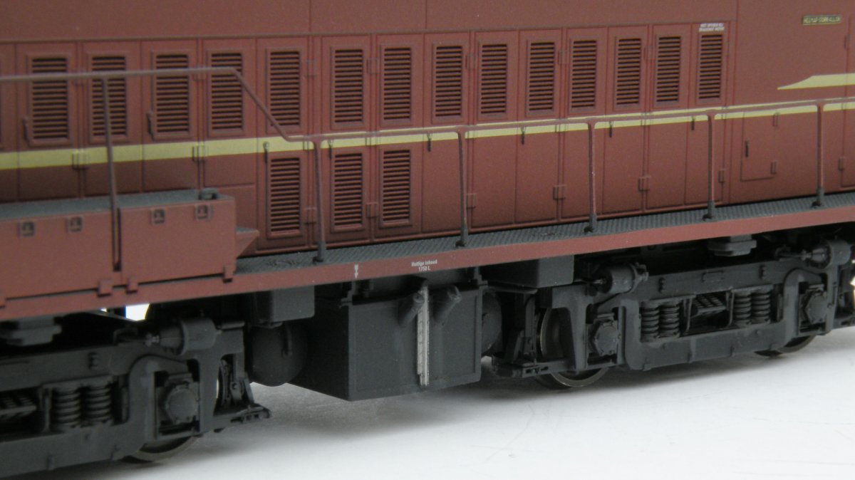

« Reactie #536 Gepost op: 19 November 2017, 13:36:57 »
Piko 2297 veranderde hier naar 2215... roostertjes wat ingewassen & een licht waasje ;)
De 'nieuwigheid' moest er een beetje af :)
Ps: beetje spelen met nieuwe belichting, nog niet helemaal goed... het 'vet' op de draaistellen weerkaatst, in het echt valt dit niet zo sterk op ::)
« Laatst bewerkt op: 19 November 2017, 22:51:41 door RoyvanDijk »
