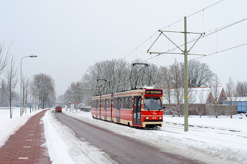

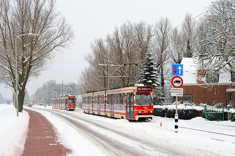

Op 21 december 2010 hadden sommige trams op de buitenlijn naar Delft beide stroomafnemers omhoog.
Mr. 3104
Mr. 3006
Met vriendelijke groeten.

Coole fotos bedankt
Groetjes Joke

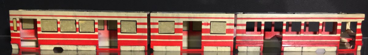

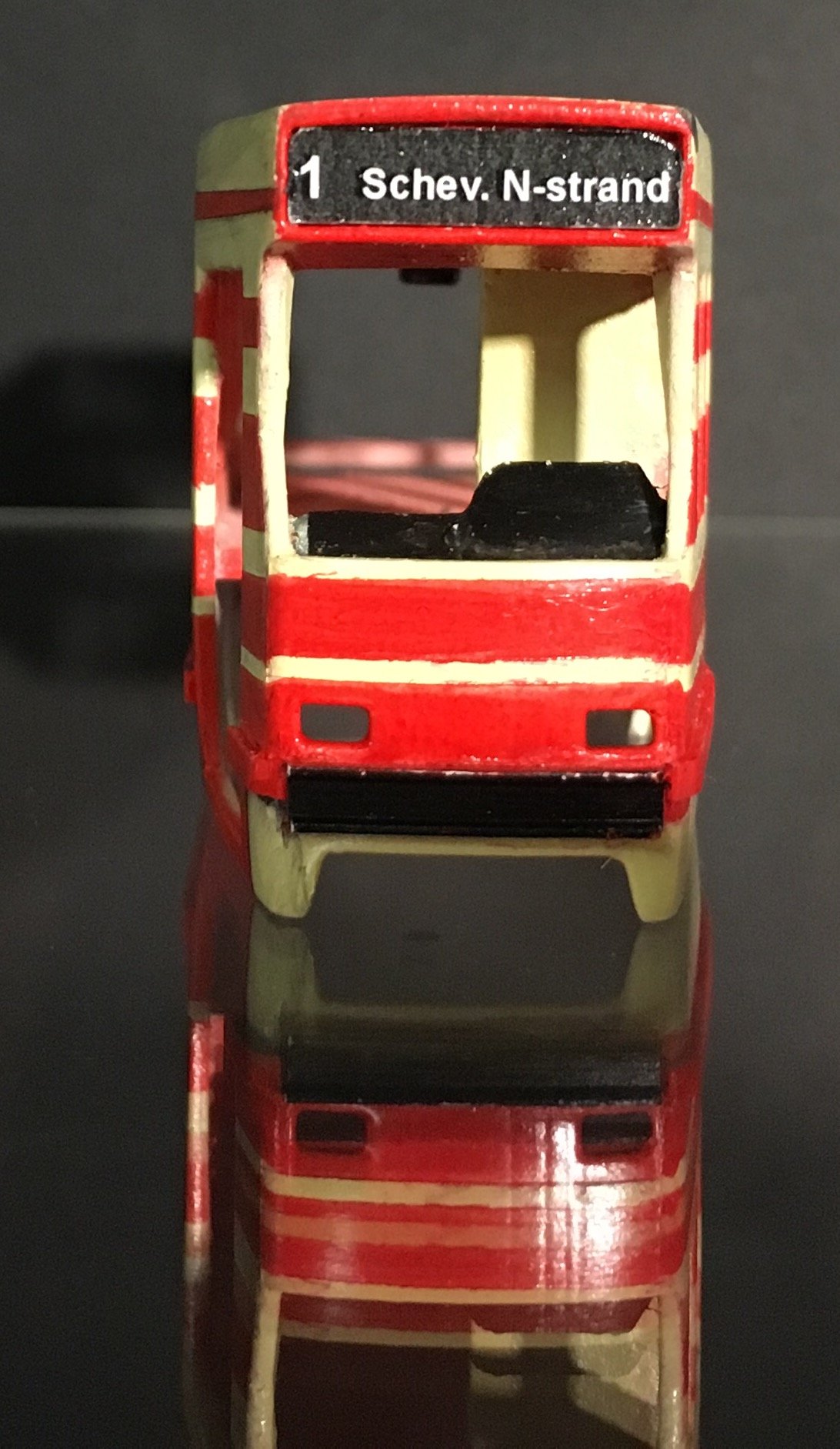

Hier weer even een stapje verder: het dak, de richting en .... tja zie zelf
De dak is bewust vervuildt, als ik de fotos bekijk van 1:1 dan merk ik dat het dak eigenlijk een lichte kleur heeft maar door de vorm veel vuil blijft liggen. Dat effect heb ik geprobeerd te bereiken.
Dan is gelijk ook maar de zijkant meegepakt met vervuilen. En tenslotte nog de rijrichting.
Deze is terug van Delft ...
De neus is nog niet vervuilt daar komen nog decals.
