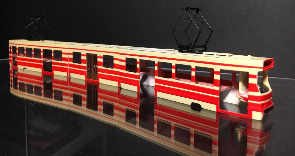

Oeps, foutje. 😭 Ik geloof dat ik de neus nog een keer overdoe. Was er al niet tevreden mee, en nu met de schortplaten tja.  ::) Bedankt voor het aanwijzen.
Kan je me nog een foto of scan van je mal sturen. Kan ook per email of per pb.
Maar eens kijken wat voor led ik heb liggen.
Gr. Joke

Na de lek catastrophe bij de PCC heb ik dit maal eerst nog maal de beige kleur opgespoten, laten drogen en dan de rode. Op het net heb ik deze truc voor strepen op de wand bij beroepsschilders gevonden. Het idee erachter is eerst de mogelijke "lekplekken" vol met dezelfde kleur en dan de nieuwe kleur erover.

Wil iemand uitleggen wat bedoelt wordt met "afplakkendubbelspuiten"

Zie hier :
Inderdaad heel interessant, maar ik vat 'm geloof ik nog niet. Dus je spuit kleur 1, plakt de strepen af, spuit nogmaals kleur 1, dan drogen en dan spuit je kleur 2, dan tape weghalen. Klopt dat?
Maar laat de gedroogde kleur 1 dan geen rafelranden achter bij het weghalen van de tape?
« Laatst bewerkt op: 02 August 2017, 23:37:21 door janw »

Not macht erfinderisch 8) Bij de 3D print moest ik wat verzinnen om het lekken in te dammen. Het zijn te veel strepen. ;D
JanW,
Jan je beschrijving klopt. De randen houden zich in grenzen. Ik spuit met Vallejo en had er geen. Allerdings ligt het eraan hoe dun je spuit met de eerste kleur. En misschien ook hoe lang je wacht met de tweede.
Ik spuit nu twee maal dun met een 15 minuten pause voor de eerste kleur. Minstens een dag wachten. Afplakken, een maal licht spuiten met de eerste kleur, ik let hier op de tape kanten, het gaat hier niet om een dikke laag. De beroepsschilder gaat hier met een kleine kwast de randen van de tape na, op onze kleine modellen lijkt me dat onpraktisch.
Weer een uur wachten, en dan de tweede kleur 2-3 keer licht overspuiten. Iedere keer 15 minuten wachten tussen de lagen. Zodra de verf handdroog is de tape voorzichtig verwijderen. Rafelranden heb ik niet gezien behalve daar waar ik de tape onzuiver gesneden had. Ik meende dat de modelbouwers de tape nooit lang laten zitten na het spuiten. Eerst droogt de verf en dan heeft hij nog een dag nodig om uit te harden. De tape weghalen na het uitharden kan rafelranden veroorzaken. Dat heeft niets te maken met hoeveel dunne lagen men spuit.
Als je te dik spuit kunnen zich opstaande rande vormen, maar ook dat is afhankelijk van de dikke van de gspuite lagen.
De laatste fotos van het model laten het resultaat van mijn methode zien.
Gr. Joke

Zo volgende update:  Een Nosejob en een panto.
Zoals Wes bemerkte klopte de neus niet. Verder was daar ook iets met het afplakken fout gegaan. Dus een Nosejob. De achterkant van de tram in een zak gepakt en bij de neus, zeg maar net achter de oren afgeplakt. Het dashboard en de zitplaats met papier gestopt en afgeplakt, zodat de operatie kon beginnen.
Licht geschuurd zodat de lelijke randen weg waren, en eerst alles weer de beige kleur gesprayd. Vervolgens de beige strepen afgeplakt, geprobeerd de aansluiting met de zijkant (die al afgeplakt was) te treffen. en opnieuw beige lichte waas, drogen, rode kleur en drogen. Met dit als nieuwe resultaat.
Het is erop vooruit gegaan aan de voorkant. Allerdings is er nu een licht rand zichtbaar aan de zijkant. Dit ligt vermoed ik aan het feit dat ik het afplakkend iets omhoog gedrukt heb tijdens het afplakken. een opstaande rand maakt natuurlijk een extra verfvlak. Allerdings vind ik dit niet storend genoeg om het over te doen.
Verder is de tweede panto aangepast en zijn beide nu in de richtige richting. Deze aanpassing is niet moeilijk in theorie. In de praktijk is het werken met weerbarstige haarpinnen.
De eerste vensters zijn in de achterste delen gezet. Helaas moet ik die nu afplakken, daar de tram nog met lak afgewerkt moet worden.  :-[
Ach dat lukt ook nog wel.
En ja het dak laat ik zo en wordt dan sterk vervuild. Tevens wil ik de loopplanken in een bruin kleur verven. Zo'n trammodel is eigenlijk een eindeloos verhaal.
Prettige en beschouwelijk weekend,
Gr. Joke

OK, dank voor de uitleg. Ik spuit zelf met olieverf, ik ben benieuwd of deze truc daar ook voor werkt. Hopelijk wel als je echt heel dun spuit. Ik heb zelf nog weinig ervaring met acryl (laatst een treinstel mee geprobeerd te spuiten, maar ging moeizaam, ik ben er nog niet goed achter waar het aan lag. Met de kwast werd die verf wel strak, zelfs strakker dan met de spuit ).
Hoe dan ook, ik hoor goede verhalen over de heel dunne  lagen die je met acrylverf kunt maken. Ik krijg 'm wel onder de knie, en ik ga dit dan ook zeker eens proberen.
