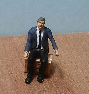

Zo op de foto komt de waethering harder over als in het echt. Momentaan ben ik aan het proberen een lijst af te werken zodat hij eindelijk afkomt.
Dus nog:
- de rest van de ramen,
- de deuren
- de neus nog een keer bijwerken
- de decals en de lijnnummers
- de koppelingen
- de lampen,
- alles elektrisch aansluiten
- de trambestuurder
-... iets vergeten
(nb het interieur komt later)
Bijna klaar, het personeel is in de laatste ronde van voorstellingsgesprekken 8):
Decals zijn ook aan de achterkant en onder het venster bij de bestuurder geplaatst. Komen er nog andere decals aan de zijkant, soms zie ik iets in het midden van de middenbak aan de blinde zijde. alleen kan ik niet identificeren of het hier om het nummer of het HTM logo gaat.
Wes je decals zijn overigens zeer mooi en goed te doen (y)
Prettige week

  • Berichten: 15454
Re: Bouw GTL-8 kit van WEKRA
« Reactie #130 Gepost op: 16 August 2017, 22:04:11 »
Harry Jacobse komt eraan. Dan zit er ook eentje achter 't... euh, achter... euh, de knoppen, denk ik.
Christoph
  • Berichten: 3065
    • Zwetdorf in model
« Reactie #131 Gepost op: 16 August 2017, 22:13:08 »
Ehh, Wesley de trambestuurder heeft toch echt een ander pakje.  :police:
Bovendien heeft een GTL, voetbediening voor het remmen/versnellen. De meeste knoppen die de bestuurders gebruiken, zitten recht voor hem.
De linker hand/arm van een GTL bestuurder zit dus ook meestal aan de balk voor hem/haar geplakt om de bel bijvoorbeeld te kunnen bedienen.
Christoph
Tulpendaal
  • Berichten: 3569
  • Westlandbaan-Delft
    • DELFT
« Reactie #132 Gepost op: 16 August 2017, 22:22:07 »
Wesley is te jong voor trambestuurder in de 80er jaren 8)
  • Berichten: 8443
  • Eton Wick, UK
    • Ga naar de Tramfabriek
« Reactie #133 Gepost op: 17 August 2017, 07:28:51 »
Joke, wat betreft die trambestuurder: je kunt toch gewoon een (of meerdere) poppetjes versnijden, zodat je er zelf eentje kunt samenstellen?
Tulpendaal
  • Berichten: 3569
    • DELFT
« Reactie #134 Gepost op: 17 August 2017, 21:08:11 »
Ach nu Harry Jacobse eindelijk weer een baan gevonden heeft, wil ik hem niet wegsturen ;D
