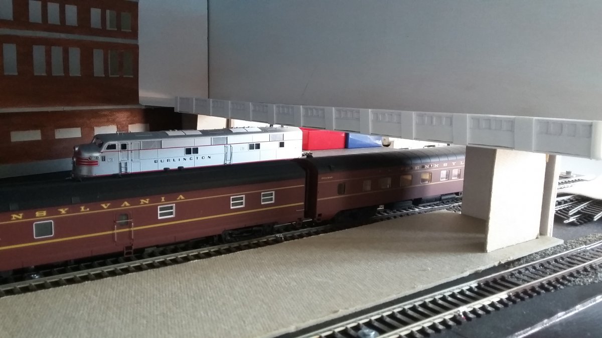

Over de sporen van chicago union loopt een weg over een brug (zie achtergrond), die brug geeft mij de mogelijkheid om de overgang naar de blackbox rechts te maskeren:
(bron onbekend, van pinterest geplukt)
Dus karton, styreen, mes en lijm ter hand genomen:
En dan, provisorisch, is dit het resultaat:
Nog niet af, er moeten een aantal details op, asfalt en meer van die dingen. En voor ik de dragers tussen de sporen kan zetten moet eerst het goederenperron vooraan op het diorama klaar zijn.
To be continued

Ik zou de "vloer" ervan toch nog iets dikker en stijver maken,nu zakt t door.
Verder netjes zo hoor

Citaat van: IJsselsteyn op 27 June 2018, 19:37:11
Floris, volgens mij heb jij Eelco's laatste zin over dragers gemist.
Nee hoor,maar als ik het goed zie dan is de basis een strook styreen ?
En dat heeft zelfs met iets meer ondersteuning de neiging op den duur om door te gaan hangen.
Dus omdat te voorkomen en om die "vloer" een iets dikkere uitstraling te geven zoals het grote voorbeeld,riep ik dat

Kan mooier...
Het is nu niet regelmatig genoeg.
Daarom kun je je werkwijze beter omdraaien:
Strips snijden. En een malletje gebruiken voor de vierkanten.
Brede strip als ondergrond (blauw)
1 Daarop plak je eerst de onderste strip (groen)
2 Dan de vertikale strips (oranje), welke je op afstand zet met een malletje (roze, nr 4)
De vertikale strips zijn uiteraard netjes haaks gesneden. Een goede snijmat met cm-verdeling helpt hierbij.
Nu snij je de bovenkant van de vertikale strips in één keer allemaal recht af, langs een lineaal. Niet door de onderste blauwe strip snijden!
(Of wel, maar dan plak je er later nog een strip achter)
3 Tot slot: de bovenste vertikale strip aanbrengen en de losse randjes afwerken.
Nu heb je nette vierkanten. De naden schilder je tzt wel dicht.
Overigens kan dit ook uitstekend met karton. Scheelt weer in de kosten.
Cornflakes vreten dus. Of pizza.

Bij het werken in karton teken ik altijd het ontwerp nog even 1 op 1 uit in een ultrasimpel 2D tekenprogramma. Dat print ik uit en plak ik op de Cornflakes/pizzaverpakking.
Je moet dan nog steeds zelf snijden, maar wel op basis van een superstrak sjabloon. Ook dat verbetert het aangezicht!
