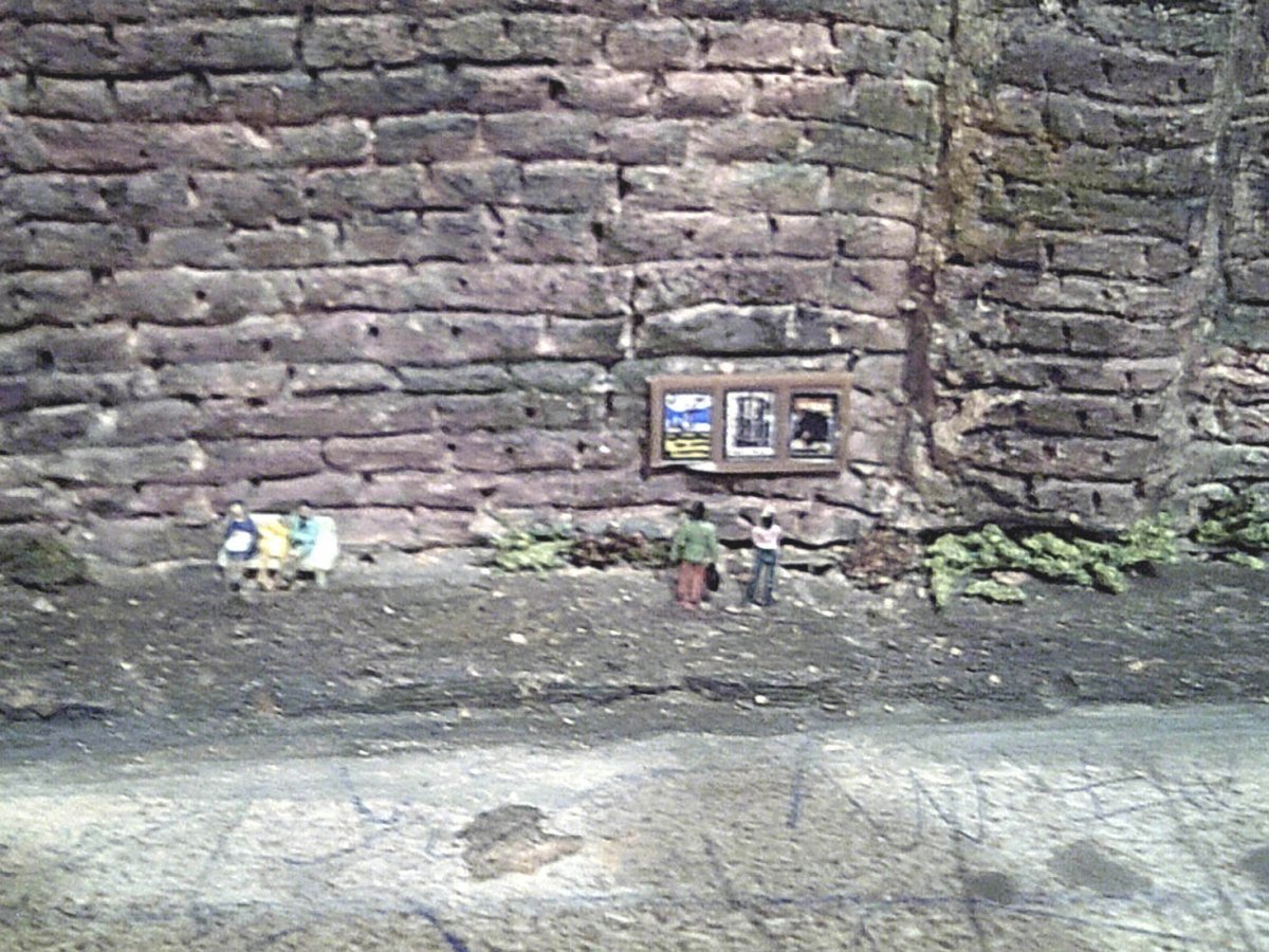

Weer nieuwe foto's van Kees .
Je kunt me vinden op diverse treinenbeurzen. Zaterdag 15 november ben ik weer in Houten.
nkob
Berichten: 2053
Re: Van Swarzach naar Swarzburg
Reactie #44 Gepost op:
15 June 2017, 23:25:46 »
wederom dank aan ronald
verlichting is het probleem
mn plafond bestaat uit geverfd doek en daarboven bamboo met leem
verlichting is een 100 watt peertje
led verlichting geeft al totaal andere kleuren heb ik gemerkt
In nederland maar eens kijken bij ikea
eerste foto ruine wandelaars en toeristen volgen
Op de laatste foto zie je een dame uitkijken over het dorpje in aanbouw ,pad komt uit bij de ruine
Neuffen moet nog verder aangekleed worden met reizigers, komt later goed.
de plantenbakken en klimop verbergt prima wat spleten en een foutje
Camping begint vorm te krijgen met een tentje hier en daar
groet kees
