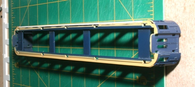

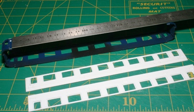

... dus tijd voor pas-, meet- en vijlwerk, gevolgd door lijm en schuurwerk ;)
En als je dat nauwkeurig doet....
( klik weer op de plaatjes voor een uitgebreider verslag )
... heb je een net resultaat  ;D
Nu kan de andere Roco wand er uit. En de andere styreen wand er in  8)
Wordt vervolgd  :P

Ik kijk met interesse in je bouwbeschrijving; ik heb er zelf ook een van Gerco liggen die ik binnenkort wil aanvatten. Ik heb ooit een ABC 7300 gemaakt met een vergelijkbare laagjes-methode (zie p. 2 van dit draadje, vlak voor Gerco de plot voorstelt) en vraag me nu af hoe bij deze plots de onder- en bovenrand van de zijwand precies tot stand komen. Op de foto's is niet alles goed te zien. Op het Roco model zit (terecht) tussen dak en zijwand een regenrichel. Zie ik nu goed dat jij die hebt weggesneden? Ga je die later nog terugzetten (bv. met een Evergreen strip van 0,5 x 0,25?)? Ik heb bij de ABC de zijwand juist onder die richel weggesneden, het resterende horizontale vlak 'achter' de regenrichel vlakgeschuurd en daar de bovenrand van de nieuwe wand tegenaan gezet.
En dito aan de onderkant: helemaal onderaan zit een richel waar de zijwand iets naar binnen inspringt. Hier heb je volgens mij een keus om ofwel de buitenste laag van de nieuwe zijwand iets korter te houden, zodat de inspringing ontstaat, ofwel ook hier een reep originele Roco-wand te behouden (waartoe dus alle lagen van de plotwand zouden moeten worden ingekort). Hoe is dit op de plots gedaan? Op de foto's is het niet helemaal goed te zien doordat alle styreen hetzelfde wit is.

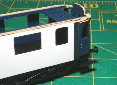

Beide wanden er in nu, alles op maat geschuurd...
...er lijkt weinig nabewerking nodig :)
( btw... het dak is niet recht  ;D de wand wel  :P )
@okke
Mooi overzicht, thnx  (y)
@janw
Voorlopig is het nog een gladde wand. Makkelijker met op maat maken, schuren etc. etc.
De richel aan de bovenkant hoort er eigenlijk niet. De terugvallende strip aan de onderkant wel. De onderste heb ik hier bewust weggelaten ivm de afwerking, waar er toch een bies langs komt en optisch er zo al een afscheiding is. Belangrijker voor mij nu, is dat het onderste deel uit 2 x 0.5mm bestaat. De enige optie zou dus zijn, de buitenwand daar weg te laten. Echter... de uitsparing in de roco is hooguit 0.2 mm.... Zou de constructie van de wanden dus moeten aanpassen met 0.2 mm als buitenhuid... da's niet echt gemakkelijk voor iedereen te lijmen ;)
De bovenste richel zet ik er denk ik wel op met 0.5 x 0.25mm evergreen inderdaad ;) omdat anders het dak niet netjes aansluit. Roco had die rand er dus niet voor niets op  ::)

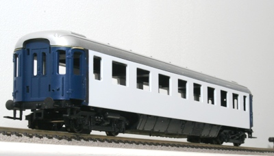

In een eerder bericht in dit draadje las ik de discussie over de ramen op de kop. En inderdaad heeft de Philotrain plan K ook geen raam aan de niet-gang kant zitten:
Jaja, ik moet de handgrepen nog eens schilderen en de hoogspanningskabel.
Ivo
Ik heb dus eerst aan de onderzijde een stripje van de buitenkant van de wand (die dus niet tot aan de onderzijde toe verlijmt is) weggesneden. Omdat de richel nu te diep is (0,5mm) heb ik deze weer opgevuld met een stripje van een paar tienden dik (Voorzichtig aangedrukt met een lineaal want door de lijm wordt dit dunne stripje zacht).
