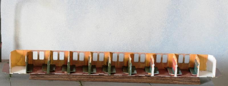

En............
heeft nog niemand zijn ABC af?
Bij mij zitten de wnden er nu in.
Ik ga vanmiddag verder met het interieur.

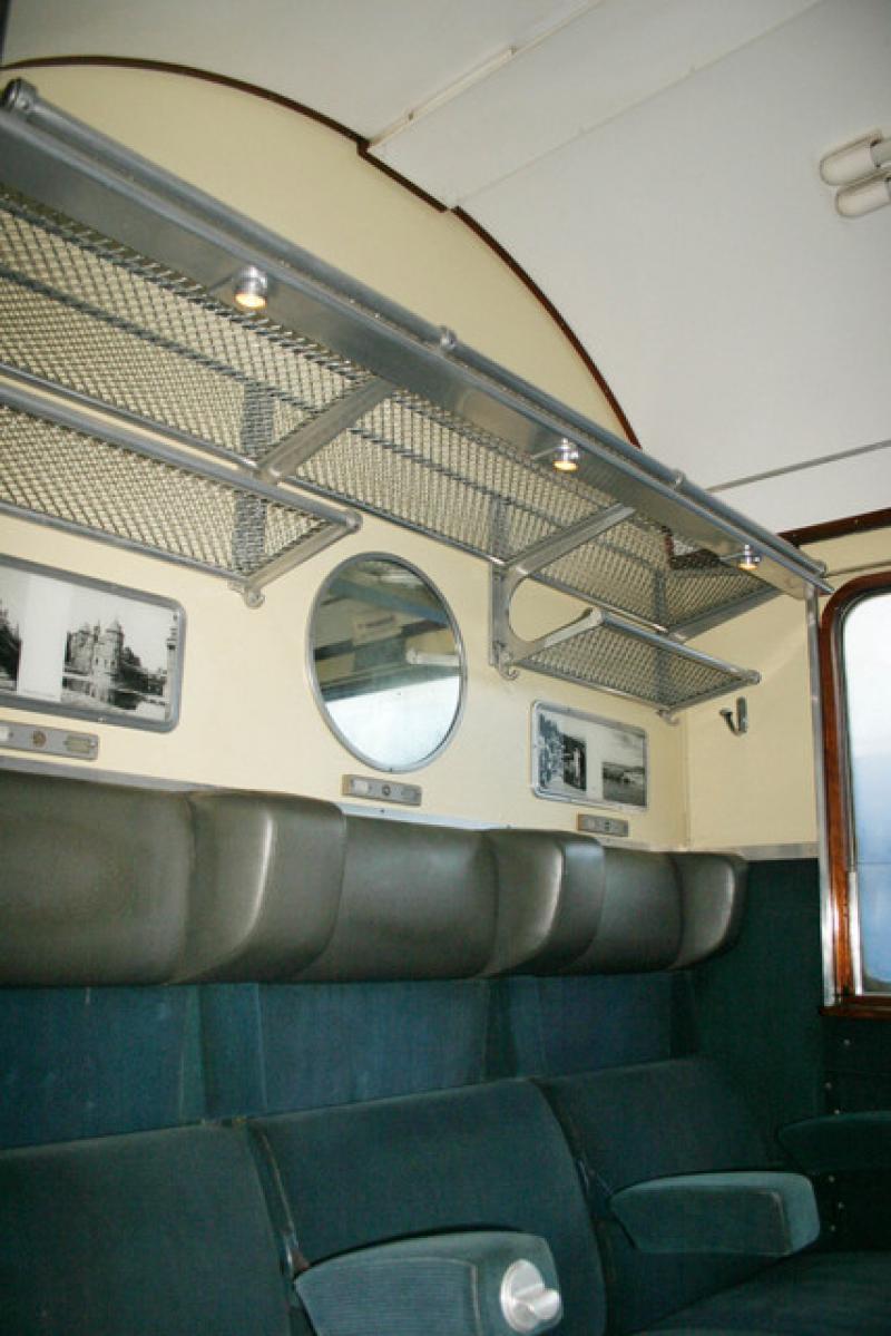

@ Sobat,

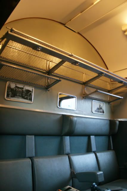

Mooi werk alleen zou je het interieur kunnen veranderen in deze kleuren:
De exacte interieur kleuren van plan D zijn 1e klas, blauw rib pluche, afgezet met teakhouten lijsten. De wandbekleding boven de banken is van een crème tint skai. De gang bekleding is uitgevoerd in twee tinten grijs, onderaan tot halverwege de coupé deuren is donkergrijs en het bovenste deel is lichtgrijs
De tweede klas is voorzien van groen skai bekleding, met ook weer crème kleurige wandbekleding boven de banken, enkel van een grovere structuur.
Ook hier in de gang is de bekleding twee kleuren grijs gelijk aan de eerste klas.
Grt. Ronald.

Re: BNLS-Werkspoor - Zelfmaak Plan K (achter E )
« Reactie #125 Gepost op: 13 March 2009, 14:13:18 »

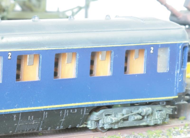

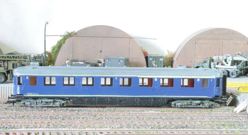

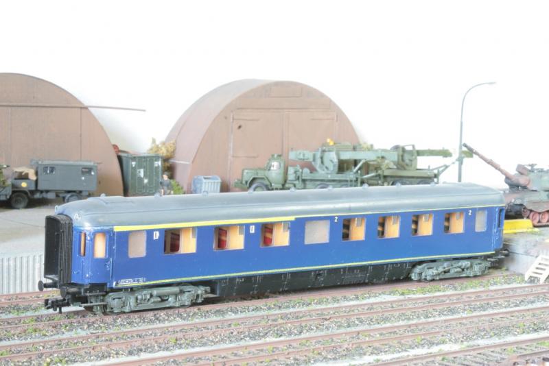

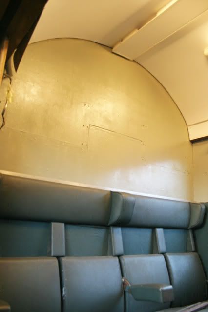

Even ter verbetering. Die eerste klas foto is trouwens ook van mij.
De eerste klas was idd Blauw pluche, inclusief de hoofdsteunen enkel was de bekleding op dus heb ik die grijs skai gelaten (jaren70). De creme wanden zijn opnieuw bekleed met skai enkel hoort er wel iets meer relief in maar het origineel was niet meer voorhanden.
De tweede klas is voorzien van groene skai beklede banken. En de wanden zijn voorzien van turkoois/groenige skai en dus geen creme.
Hier een voorbeeldje zonder en met bagagerekken voor de kleur
De gang is voorzien van twee tinten grijs te weten ral 7044 en 7045, lichtgrijs en donkergrijs. De coupédeuren, klapdeuren, washokdeuren en toiletdeuren zijn van teakhout en ook afgelakt met teakbeits.

« Reactie #127 Gepost op: 13 March 2009, 14:39:12 »
IK heb het een weinig aangepast. Als de kast er omheen zit zie je van het interieur weinig of niets. Ik heb geen verlichting in de rijtuigen daar ik altijd met dag(kunst)licht rij :)

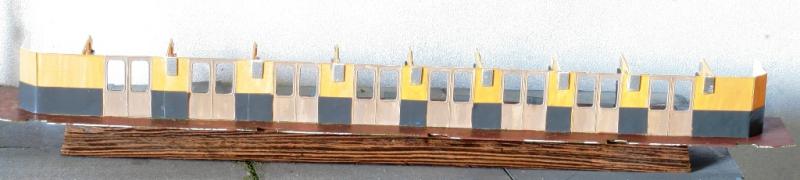

« Reactie #128 Gepost op: 09 October 2010, 21:51:22 »
Hoi Allemaal  ;D

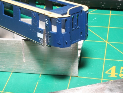

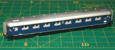

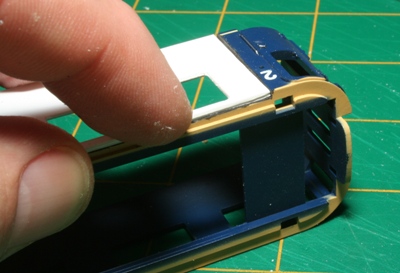

Gezien de ware Plan K rage die losgebroken is na het uitkomen van Plan N van Heris, is Gerco afgelopenweek heftig en veel Plan K plots aan het produceren geweest...

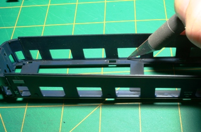

Ik heb er ook 1 ontvangen en laat hier zien hoe ik een Roco Plan D versnipper, en daarna weer optuig met andere snippers  :D :P
Dus...
... dit, wordt...
... via dit en ...
... dit, uiteindelijk...
... zo iets  ;D
Klik op de plaatjes voor een veel uitgebreider verslag op SleutelSpoor.nl.
Als de wanden uitgehard zijn, gaan we weer verder... dus: Stay Tuned  ;D
« Reactie #130 Gepost op: 11 October 2010, 15:13:14 »
Vraagje over de Plan K  ;D ;D
Ik zie op verschillende foto's, op verschillende sites, dat het er op lijkt dat er steeds 1 hoekraam dicht is ( t.o.v. de Plan D ).  ???
Ik kan er alleen geen lijn in ontdekken ???
Wie o wie weet hier het fijne van ???
Grtzz en alvast bedankt voor de tips,
Karst
  • Berichten: 9034
  • Hengelooo 1:160
« Reactie #131 Gepost op: 11 October 2010, 15:20:54 »
Aan de "niet-gangzijde" zitten beide hoekramen dicht.
Kijk maar eens hier.
« Laatst bewerkt op: 11 October 2010, 15:25:18 door Mispoes »
Okke
  • Berichten: 235
    • spoor nul blog
« Reactie #132 Gepost op: 11 October 2010, 15:43:09 »
Plan K heeft 1 kopschuifdeur in tegenstelling tot plan D die er 2 heeft. Wanneer je deze openschuift zou deze constand voor een kopraam komen, vandaar dat deze weggelaten is op 1 kant.
Okke
Karst Drenth
  • Berichten: 10490
    • Plan U op Sleutelspoor
« Reactie #133 Gepost op: 11 October 2010, 16:00:44 »
Thnx beide voor de info  (y)
@Okke,
Betekende dit dan, dat de deuren verschillende kanten op schoven ?
Dat is, naar links aan 1 kop, naar rechts aan de andere kop  :-\ het moet welhaast zo zijn, omdat zoals Frank melde de gangzijde dicht zit... ( hetgeen overigens klopt met de aangegeven foto's en de site van Martijn Haman  (y)
Grtzz,
