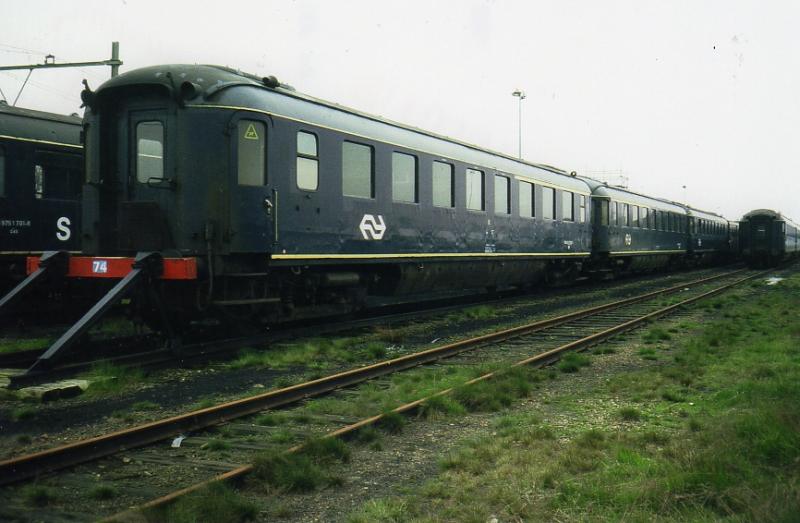

Plan K 058 in Spoorwegmuseum op 20 juni 1992
Zelfde plan K voor poort sloper Westhaven op 14 november 1992

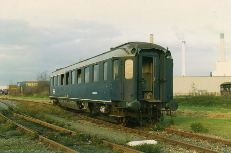

Ik weet eigenlijk niet of de plan K ook werkelijk gesloopt is. Meer dan eens haalde de VSM rijtuigen voor de poorten van de hel weg.

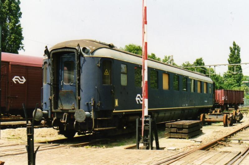

Plan K 083 + 068 + 074 (met rechts 071) terzijde te Roosendaal Wpl, 05-05-1985

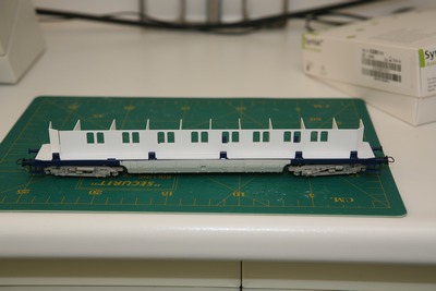

De goede coupe indeling inelkaar geflanst.
Gr.Gerco
  • Berichten: 9034
  • Hengelooo 1:160
Re: BNLS-Werkspoor - Zelfmaak Plan K (achter E )
« Reactie #67 Gepost op: 13 December 2007, 22:24:34 »
Jij flanst niet, jij creëert! 8)
Ziet er heel mooi uit! Ik heb heel veel zin om hier mee aan de gang te gaan.
Jij kunt wel plaatjes uppen? ???
