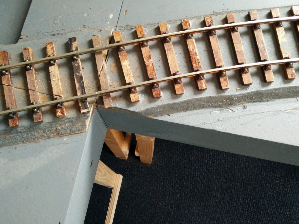

3.
Detailfoto van de vraag betreffende het hoekje. Hier zie je dat er een 4de modulebak aansluit, maar enkel het diorama compleet zal maken.
5.
De fiddleyard, controleren of deze goed loopt, vervolgens vastzetten en de overgang van module naar fiddle yard een klein beetje bijslijpen. Dan kan de electriek aangesloten worden.
Dat zal gaan betekenen dat dit 3 segmenten zijn en 1 segment wat er voor komt te liggen. Vanuit I-train zal dit dan als bijvoorbeeld een draaischijf ingericht gaan worden. Ben benieuwd, of eigenlijk niet.
De volgende stap wordt het roestig maken van de rails.
