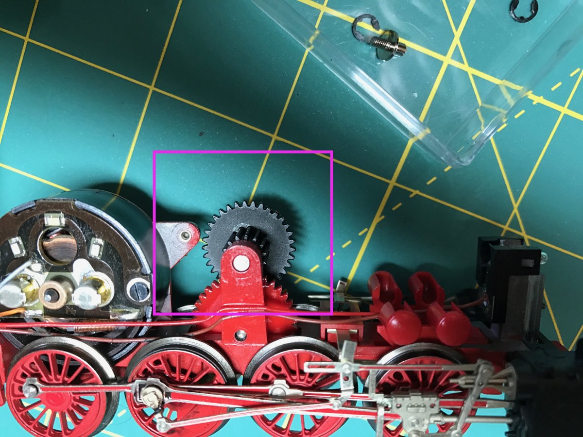

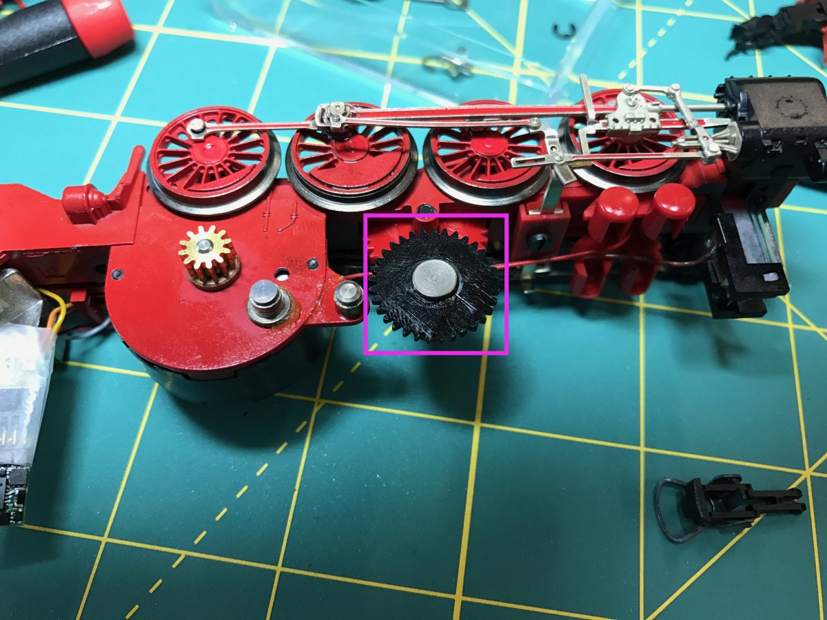

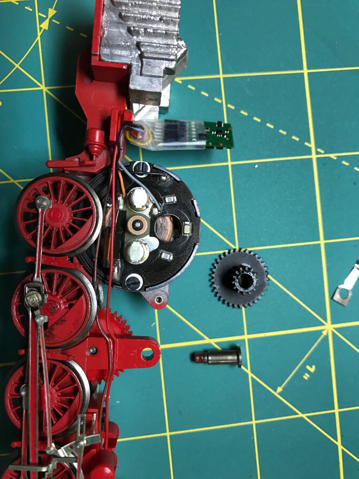

M'n Fleischmann 4065 heeft helaas 1 versleten tandwiel, kwam door het aanlopen van de drijfstangen. Dit laatste is opgelost, maar het tandwiel heeft nu slijtage plekken op een paar tandjes, die moet dus vervangen worden.

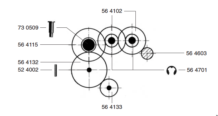

Normaal is dat geen probleem, omdat het tandwiel met een klip/veertje vast zit (hoe heten die dingen ook al weer, op de eerste foto rechts boven zie je er twee liggen). Maar dit tandwiel zit met een borg pen vast. Zie de drie bijgevoegde fotos. Iemand een suggestie hoe dit pennetje met nummer 73 0509 los te maken?
De eerste foto laat rechts boven de versleten tandjes zien, het lijkt niet veel, maar het is genoeg om de loc niet meer mooi te laten lopen.
Op de tweede foto is het rechts onder.
Heb hier in de encyclopedie wat gereedschappen voor gevorderden gevonden, zoals een poelie trekker, welke ik wellicht kan gebruiken als 'penntjes duwer'. Maar vraag me af of het niet 'simpeler' kan. Dus voordat ik aan het experimenteren ga dacht ik van: eens kijken wat m'n lotgenoten hier op het forum als suggesties hebben.

Misschien zit het geschroefd? Poeli trekker zou ik niet proberen, het metaal van het chassis is niet al te sterk

Voor zover ik
plaatjes
van dit onderdeel heb kunnen vinden, zit het niet geschroefd, het zit er in gedrukt of zo.

Stukje mdf of multiplex. Daarin boor je een gat dat iets groter is dan de kop van de borgpen. Leg het chassis daar op met het tandwiel op het plaatje hout en de kop van de pen in het gat. Dan met een drevel voorzichtig op de achterkant van de pen slaan.

Borgveertje heet E-clip

Klaas:
Wat kan een oplossing soms heel simpel maar effectief zijn. Liep al een dag of 2 rond met de vraag: hoe gaan we dit oplossen.
Meteen na het lezen van jouw idee maar even naar de garage gelopen, en uitgevoerd, zie foto.
Ga denk ik wel een wat kleinere druiver/drevel en hamer aanschaffen, en een e-clip tang voordat die dingen door de gehele garage heen hun eigen leven gaan lijden (Harry, bedankt voor de naam, als ik op e-ring zoek, zie ik ook dat ze hier snap-rings genoemd worden, daar kan ik dus wel wat mee)

C clip mag ook.

Way voor spul zit dat mee vast? Geklemd of met een soort lijm?
AndrevdG
Berichten: 2208
Re: Fleischmann tandwiel vervangen
11 March 2017, 18:12:54 »
Het zat/zit geklemd. Dus met een drevel/druiver eenvoudig los te maken, en met een klein hamertje tik je het voorzichtig terug. Geen lijm nodig/gebruikt.

Citaat van: AndrevdG op 05 March 2017, 19:55:46
Ik ben ook niet voor het lijden van een c-clip (juiste naam), maar een tang die past op dit soort minuscule clipjes zul je wel niet gauw gaan vinden.
Losdrukken gaat met de vouw van een niet te kleine schroevendraaier, een stukje doorzichtig plastic erover houden tijdens het drukken verhinderd dat de clip in het Nirwana verdwijnt.
