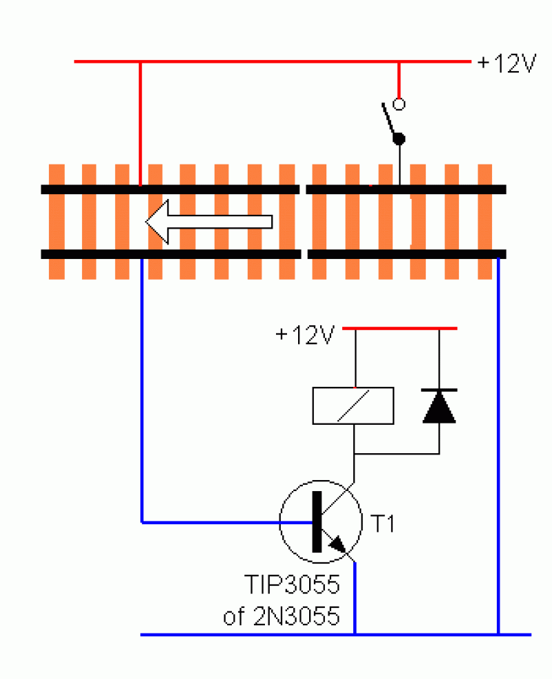

de gedachte is simpel. Ik heb feitelijk 1 lange baan verdeeld in 14 secties. Allemaal dezelfde richting (behalve het rangeer gedeelte maar das een handmatig gedeelte). Voor elke sectie zit een stop die pas van stroom voorzien mag worden als de sectie vrij is. Als de baan vrij is zou ik de stop het liefst voorzien van dezelfde spanning als de sectie zelf. Ik probeer dit te bereiken zonder sensoren (read contacten) en computers. De spanning die op de baan komt te staan is 12 V DC.
Ik denk zelf steeds aan een onderbroken min rail voor de stop die dus geschakeld moet worden met de min rail van de sectie als er geen stroom loopt tussen de plus en min van de sectie.
Moet volgens mij allemaal niet zo moeilijk zijn maar kom er zelf niet uit.

Wat de schakeling zelf betreft, als ik het goed begrijp wil je een  aan/uit-bloksysteem bouwen. Ik laat zo een schema zien van de allersimpelste mogelijkheid.

Hier het beloofde schema:

Zou je er een legenda bij kunnen maken wat voor onderdelen dat allemaal zijn? Electronisch is niet mijn tak van het vak helaas ( komt hopelijk nog)
