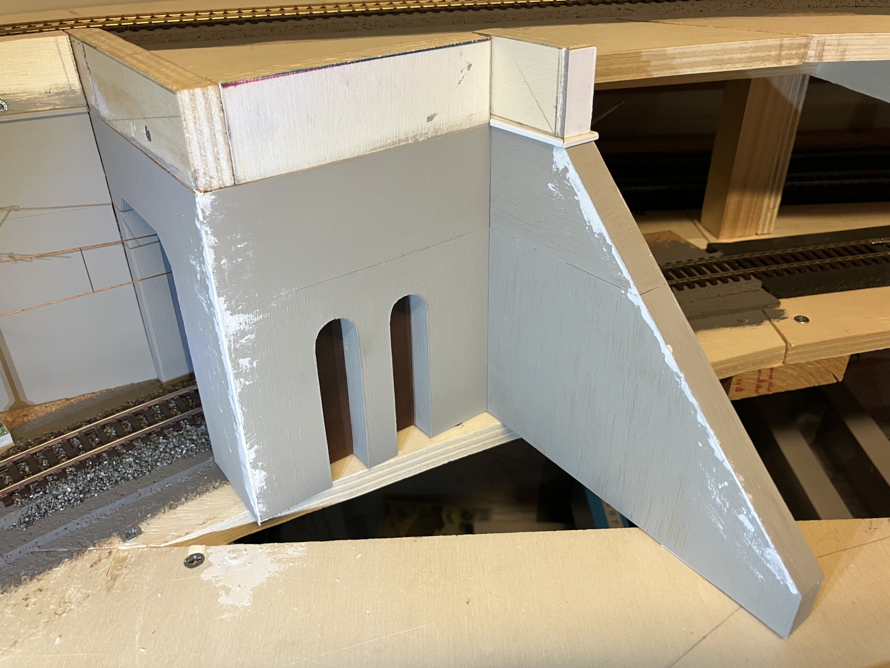

Reactie #1278 Gepost op:
23 November 2025, 11:18:03 »
Klopt!
Een tussentijds plaatje
Buitenhoeken zijn altijd lastig.
Om de materiaaldikte te verdoezelen zou je in verstek moeten werken. En dat gaat dus niet met karton van 0,5mm dik.
Daarom wat zitten plamuren teneinde monoliet beton te suggereren.
Pas na het schilderen kun je zien in hoeverre de actie het gewenste effect heeft gehad.
Wordt dus weer vervolgd.
Groet, Bas

Reactie #1281 Gepost op:
25 November 2025, 21:32:21 »
Dank heren.
Een begin gemaakt met de basis van deze keerwand.
Het is nu vooral alles goed in de maat zetten en gevoel krijgen voor de verhoudingen.
Het afwerken gaat dan een stuk gemakkelijker (al zit er sowieso nog veel werk in).
Dat de vormen zich steeds duidelijker aftekenen geeft me wel plezier.
Groet, Bas

Berichten: 3079
Re: Aachenau West
Reactie #1283 Gepost op:
26 November 2025, 13:54:51 »
Interessante info Eric
Die keerwand kun je in werkelijkheid inderdaad niet zonder groutankers maken.
Wat technisch gezien misschien wel enigszins helpt, is dat de wand gebogen is (net als bij een stuwdam).
Afgezien daarvan vind ik zo'n hoge wand ook niet echt mooi ogen.
Ik ga die wand daarom sowieso delen in de hoogte, waarbij het hoogste deel terug komt te liggen tov het onderste.
Ik heb er wel vertrouwen in dat het, visueel gezien, een acceptabel plaatje wordt. Maar ik houd me aanbevolen voor nader commentaar.
Groet, Bas

Berichten: 3079
Re: Aachenau West
Reactie #1289 Gepost op:
27 November 2025, 16:08:49 »
Dank Jelmer.
Van die ankers zou je 3d-prints moeten maken.
Ik wist trouwens niet dat we in NL zulke gigantische keerwanden hadden.
Mijn idee is om de keerwand aan de onderzijde te verdikken en in die verdikking dan 8 arcades te maken.
Het worden allemaal rechte segmenten die in de boog meelopen.
De bovenzijde wil ik vervolgens net zo uitvoeren als de wanden van insnijding. Die liggen er vlak naast en zo worden ze dan een beetje familie van elkaar.
Ik hoop binnenkort wat te kunnen laten zien. (Best nog veel werk)
