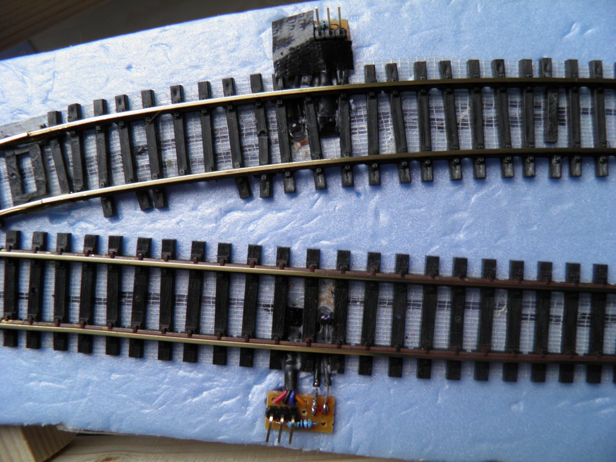

Ik zou niet weten of er kant en klare hardware te koop gebruik makende van Infra Rood, wel kan ik je iets laten zien hoe ik IR detectie gebruik d.m.v reflectie.
Allereerst het schema en hoe de componenten aan elkaar zijn gekoppeld:
IR ontvanger IS471F, IR zender led SFH409 en 1 weerstand, meer niet.
Onderaan staan de afbeeldingen hoe je de IR ontvanger compact maakt met bedrading.
1 - verkort de pootjes en zet deze ietjes uit elkaar, dit om de draden makkelijk aan te brengen/solderen.
2 - soldeer de bedrading, neem bijv.voor + rood, 0V blauw, output zwart, sturing zender oranje.
     isoleer de pootjes met strookje stevig maar dun papier (zelf gebruik ik papier afkomend dubbelzijdig plaktape) en vouw deze in harmonica vorm,
     pootje 1 onder, 2 boven,3 onder, 4 boven.
3 - rol deze ietsjes in elkaar, schuif een krimpkous hierover en krimpen, is nu een massief geheel.
4 - isoleer met een kousje beide poten van de IR led en soldeer de draden eraan, isoleer de verbinding.
Gereed om het geheel tussen de bielzen aan te brengen, zie mijn volgende reactie met foto's
Groeten Frans
« Laatst bewerkt op: 12 February 2017, 16:36:08 door Fransx »
Fransx
  • Berichten: 230
Re: lichtsluis en s88
« Reactie #3 Gepost op: 11 February 2017, 18:20:10 »
Hallo
Nu de praktijk, de IR zender en ontvanger zijn tussen de bielzen aangesloten,belangrijk is wel de isolatie onder de biels tussen zender en ontvanger, behouden.
Uitrichten van de led zender en testen, voldoet alles dan fixeren met bijvoorbeeld boeken lijm om alles op zijn plek te houden.
Schaduw station, behoeft niet te worden weg gewerkt, wel IR led verdiept:
Voor het gedeelte wat in zicht is, dezelfde procerdure echter de IR led verdiept en een heel kleine zend opening houden, op de foto is deze nog niet voldoende verdiept.
De ontvanger is niet meer te zien daar hierover licht balast is gestrooid, maar blijft werken, wel is de weerstand's waarde 100 ohm.
Ook de zijkant van de rail/biels kan balast worden gestrooid zodat je bijna niets meer ziet van de detectie schakelling.
De gehele trein wordt gedetecteerd ongeacht waar de stroom afname is, geschikt voor analoog en digitaal.
Als de positie van de detectie niet naar je zin is kan je deze verwijderen en verplaatsen, uiteraard de bedding herstellen.
Veel plezier ermee, groeten Frans

Getest met geen licht, vol licht, halogeen licht op minder dan 10cm, geen problemen, ook twee zenders en onvtangers naast elkaar, komt niet voor maar blijft gewoon werken.
Voor die tijd veel uit geprobeerd met andere ontvangers wat wel problemen gaf.
Voor mij werkt alles prima dus.
