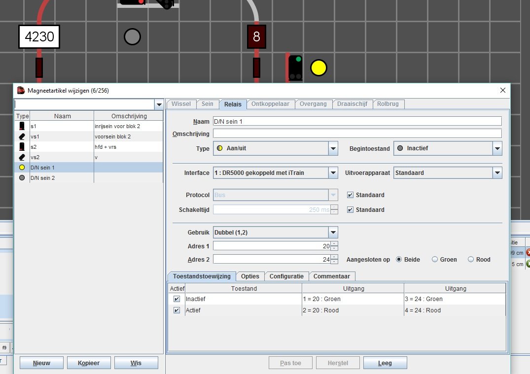

Hierbij ook nog even de configuratie voor Dag en Nacht stand van de seinen, volgens mij kun je alle seinen op 1 schakelaar zetten, door al de adressen aan het ene relais toe te kennen. Ik heb nu Inrijsein en voorsein 1 (2 adressen) op één D/N relais, en sein 2 ook op 1 adres.
Bert_Apd
  • Berichten: 1916
  • N-Spoor DB Epoche III
Re: Viessmann 4015 en DR4018 in combinatie met iTrain
« Reactie #17 Gepost op: 11 February 2017, 13:47:22 »
Theo,
Je kunt inderdaad de dag/nacht schakeling voor alle seinen onder één knop zetten door voor al die seinen het "vierde" adres rood/groen te schakelen.
Ik zie dat je daarvoor binnen iTrain de oplossing al gevonden hebt.  (y)

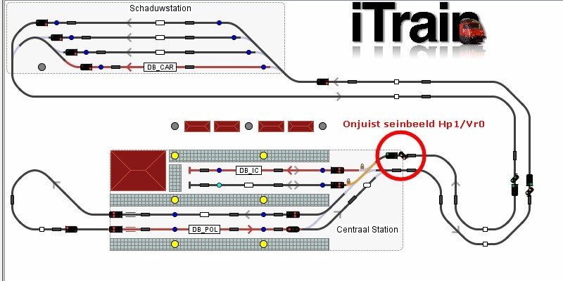

De gecombineerde seinen doen het prima maar er zit toch een vreemde overgang van het seinbeeld in beide seinen (denk ik).
Ik probeer het te schetsen.
Op beide seinen, Sein 1 en Sein 2, Hp1 en Vr1 (alles groen).
Loc verlaat blok 1, Sein 1 gaat naar Hp0, en Voorsein dooft.
Loc komt in blok 2, Sein 1 blijft Hp0 met gedooft voorsein,
Loc verlaat blok 2 sein 2 gaat naar Hp0 en voorsein dooft.
En nu komt het,
Loc komt is blok 3, Sein 1 gaat van Hp0 naar Hp1 en het gedoofde Voorsein gaat schakelend via Vr2 (heel even) naar Vr0 die 1x knippert en dan blijft staan.
Op het iTrain schakelbord zie je dat niet gebeuren in de seinbeelden, het komt dus echt uit de DR4018. Je ziet ook bij het overschakelen van Hp0 naar Hp1, RGR en vervolgens RRR "schakelen" van het voorsein.
Wat ik ook probeer, snelle of langzaam vaart met de loc, het seinbeeld blijft het zelfde voor beide 4015's.
Hoort die actie bij het gedoofde voorsein naar Vr1, of is er iets anders aan de hand?

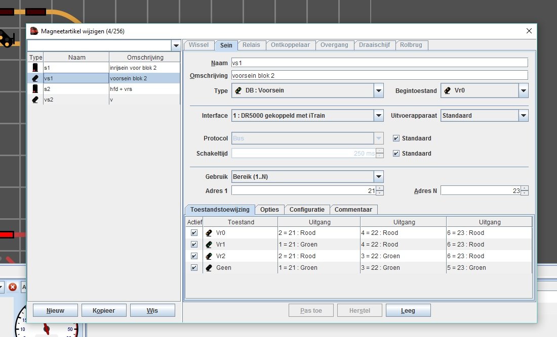

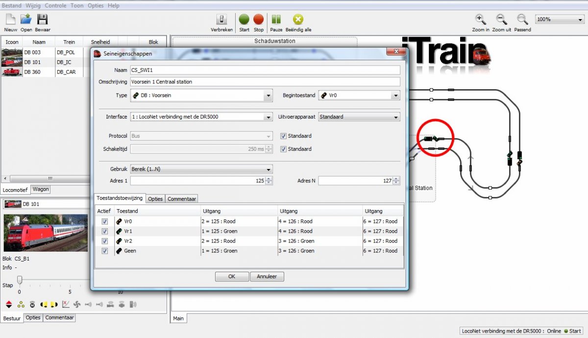

... en het gedoofde Voorsein gaat schakelend via Vr2 (heel even) naar Vr0 die 1x knippert en dan blijft staan.
Het knipperen van Vr0 wordt veroorzaakt doordat je bij het voorsein voor "Geen" G G G schakelt.
Als je dit verandert naar G G R knippert Vr0 niet meer.
Dat Vr2 heel even zichtbaar wordt ontstaat door de (schakel)tijd die iTrain gebruikt tussen het schakelen van de  3 adressen onderling.
Dit is mogelijk op te lossen door de schakelvolgorde voor Vr0 te veranderen.
Nu schakel je achtereenvolgens het eerste adres "rood", daarna het tweede adres "rood" en tenslotte het derde adres "rood".
Als je voor Vr0 eerst het tweede adres "rood" schakelt, daarna het eerste adres "rood" en tenslotte het derde adres "rood" dan moet volgens mij Vr2 niet meer getoond worden.

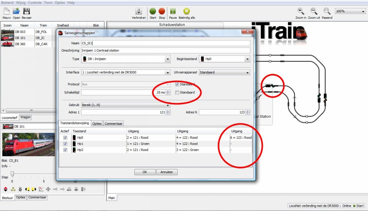

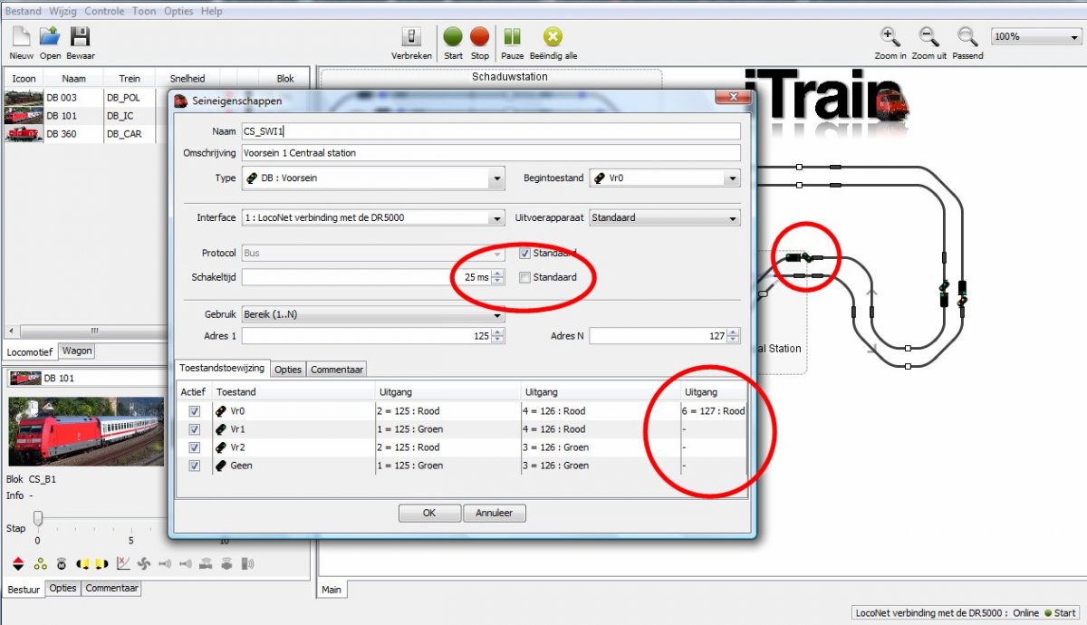

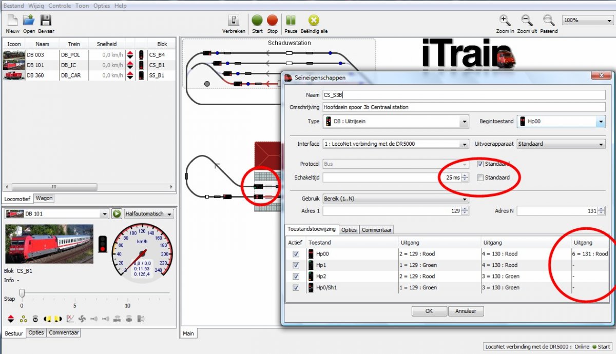

Ik heb binnen iTrain het volgende gedaan:
1. Bij de seinen de Schakeltijd gewijzigd van "standaard" naar 25 msec (dus zo kort mogelijk)
2. Bij de seinen de Toestandswijziging zodanig aangepast dat overbodige schakelmomenten worden voorkomen.
De DR4018 behoeft geen aanpassingen.
De gewijzigde iTrain instellingen zien er nu als volgt uit:
DB Voorsein:
DB Bloksein/Inrijsein:
DB Uitrijsein:
Met deze instellingen wordt de DR4018 vanuit iTrain voldoende snel aangestuurd om tussenbeelden te voorkomen. Uiteraard is een en ander afhankelijk van de belasting van de computer waarop iTrain draait (bij mij een oudere PC onder Vista). Bij het door iTrain vaststellen van het te tonen signaalbeeld van het voorsein is bij mij in ieder geval duidelijk te zien dat dit proces enige tijd kost voordat uiteindelijk de DR4018 aangestuurd wordt. Vandaar dat het hoofdsein het gewenste beeld al toont terwijl het voorsein eronder pas een tijdje daarna het vereiste seinbeeld gaat tonen. De oorzaak daarvan zit dus in iTrain.

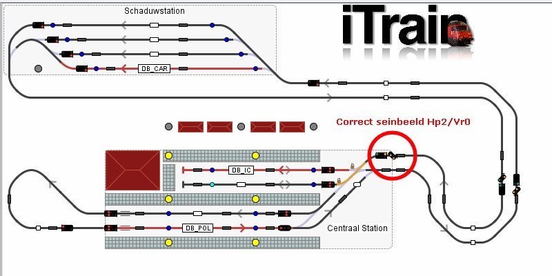

Nog even een extra toelichting op het seinbeeld Hp2 (langzaam rijden) van een DB hoofdsein.
Ik heb de iTrain demobaan even gebruikt als voorbeeld. Vanaf het inrijsein rechts wil ik inrijden op het (doodlopende) spoor 2 van het "Centraal Station". Als ik via de blauwe routeknop deze rijweg instel, gaat het inrijsein (na aanklikken) in de stand Hp1 (groen) staan en het voorsein eronder in Vr0 (geel/geel):
Deze seinstand Hp1 van het hoofdsein is echter incorrect, dit zou Hp2 (langzaam rijden) moeten zijn.
Ten eerste omdat na het engelse wissel het daarop volgende wissel afbuigend wordt bereden en ten tweede omdat de rijweg eindigt in een doodlopend spoor. Formeel zou daarom ook nog een z.g. Zs3-sein boven het inrijsein moeten branden met een snelheidsbeperking: het cijfer 3 (30 km/h). Het erbij getoonde voorseinbeeld Vr0 (geel/geel) is wel correct, aan het eind van het doodlopende spoor staat altijd een z.g. Sh2-(stop)bord, dat eveneens aangekondigd wordt door een voorsein met de stand Vr0.
De correcte seinbeelden op het schakeltableau zouden daarom aldus moeten zijn:
Het inrijsein toont Hp2 (langzaam rijden), het voorsein eronder toont Vr0 en het voorsein van het inrijsein toont Vr2 (verwacht langzaam rijden).
Ik hoop dat het gebruik van Hp2 hiermee ook duidelijker is geworden.

Dag Bert...
Daar gaan we..
1) Bloksein Viessmann 4011 oud, (is alleen bloksein) en 4414 nieuw bloksein + voorsein aan 1 paal
2) Rangeersein Viessmann 4018
3) Ik gebruik nu 2 adressen op het bloksein, 1 = R R en 2 = G G
4) zie 1)
5) Ja, alleen rood en groen.
6) dat zou kunnen, maar als het sein er boven op rood staat zou die uit moeten zijn dacht ik toch? Zo heb ik ze ook geschakeld nu.
Het D/N is dus alleen van toepassing op de twee blokseinen en de twee rangeerseinen.
groet,
Theo
nog een plaatje erbij...
« Laatst bewerkt op: 30 September 2017, 21:16:13 door Norway13 »
