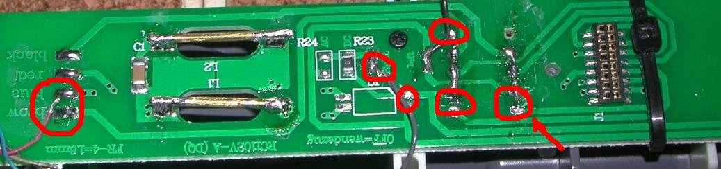

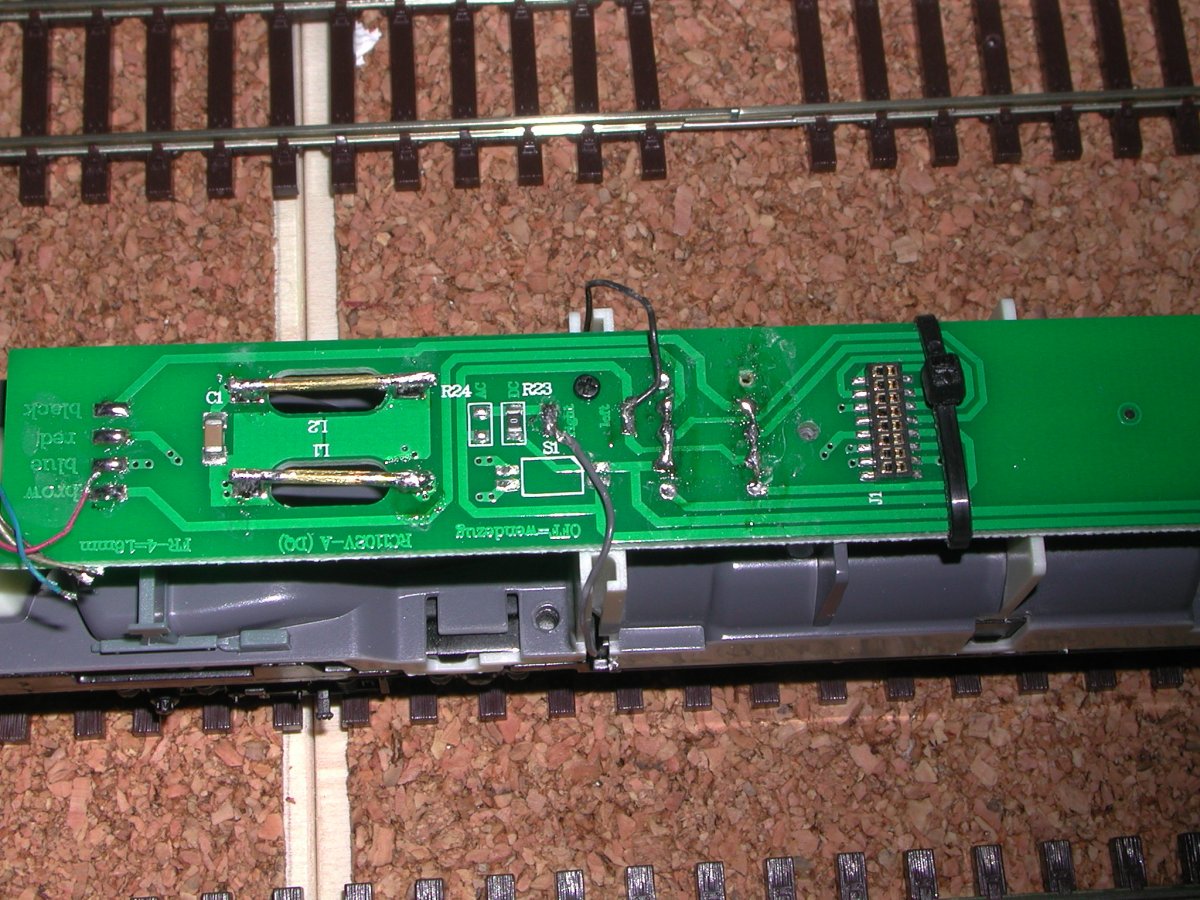

Nou na een paar uur knutselen ben ik tot de slotsom gekomen dat Murphy met zijn hele gezin bij bij is ingetrokken
Het relais, de spoelen en de dopswitches zijn verwijderd. De plek van de spoelen en de contacten van het relais heb ik doorverbonden zoals op foto te zien is.

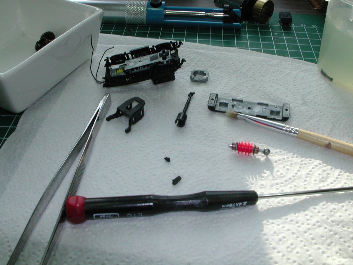

Tegelijk maar even alle vet en troep eruit en ik vond in de tandkast twee kleine stukjes rubberachtige rommel te zien op de foto te zien boven de schroevendraaier. Ik meende al dat de overbrenging niet helemaal lekker ging. Enfin alles weer gevet en een heel klein beetje olie op de lagers en toen ... als ik de motorbak laat rijden dan stopt hij zo maar. Lichten blijven keurig branden, knipperen niet en er is geen sluiting. Even niks doen en het spul gaat weer rijden tot een onverwachte volgende stop. Dit gebeurt zowel in de ene als in de andere richting.

Als ik het goed zie heb je een stroomafnamepool direct aan één motoraansluiting aangesloten. Via voormalig punt relais rechtsonder.

Henk, dat lijkt maar zo. Het spiegelt een beetje op de foto. De middelste drie contacten aan weerszijden zijn doorverbonden.

Ik vraag me af waarom je L1 en L2 hebt vervangen door een draadje. Het antwoord zal wel zijn: omdat Karst dat ook heeft gedaan.
Maar ik begrijp de noodzaak niet. En waarom laat je C1 dan wel zitten?

zeker weten dat de rood omcirkelde geen contact maken met naast gelegen printsporen, draden of tinklodders?
Het is dat je front en sluitlichten niet knipperen als de trein stopt,....anders zou ik denken dat het een overbelasting is van je decoder. Zodra hij afgekoeld is schakelt hij nl weer in en rijdt je trein weer door.

Henk, de omcirkelde delen maken echt nergens contact mee. Als je alles door meet dan zie je nergens spanning lekken of wat dan ook . Verder is alles wat met elkaar verbonden moet zijn ook keurig in orde.

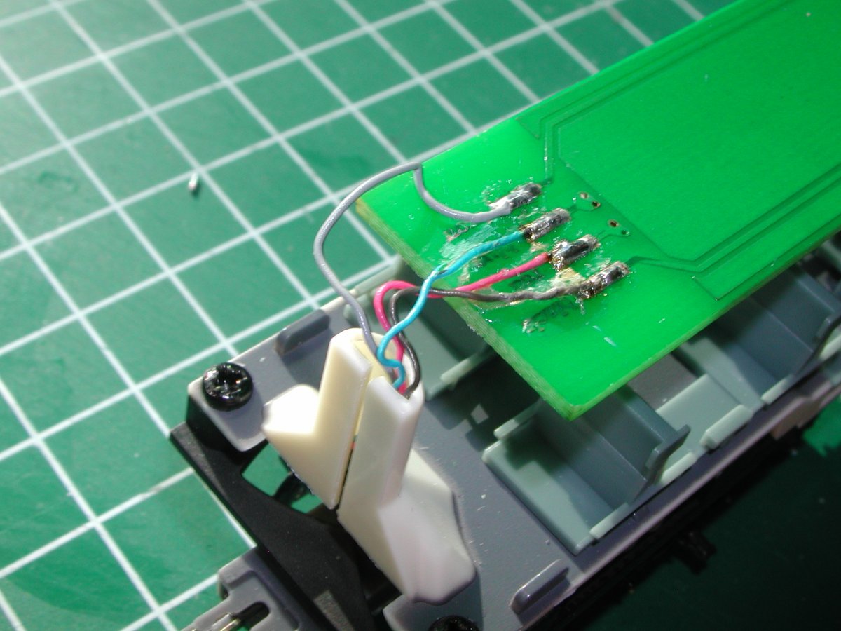

De stuurstand onder handen gehad. Decoder eruit en alle banen meten. Bleek de blauwe draad in contact te staan met de beige draad (rood in digitale begrippen, dus aansluiting op rechter rails in rijrichting gezien)
De enige plek waar dat zou kunnen was vanaf stekkerdoosje tot de aansluitingen op de printplaat.
Stekkerdoos los gemaakt en geconstateerd dat er geen draden met elkaar in aanraking stonden. Bij de printplaat gekeken en geen mogelijkheid tot sluiting. Toen alle draden losgemaakt en uit het witte omhulsel naar beneden getrokken. Daar zat de boosdoener. De beige draad en de blauwe draad waren deels gestript en hebben dus tegen elkaar gelegen. Een nieuw grijs draadje in plaats van de beige gezet en de blauwe maar gelaten voor wat het was. Zit nu toch helemaal geïsoleerd van de rest in het kokertje. Kan niks meer mee gebeuren.
Decoder er in en aan de rest van de trein gekoppeld. Alles doet het nu en interieurverlichting is te schakelen met F7.
