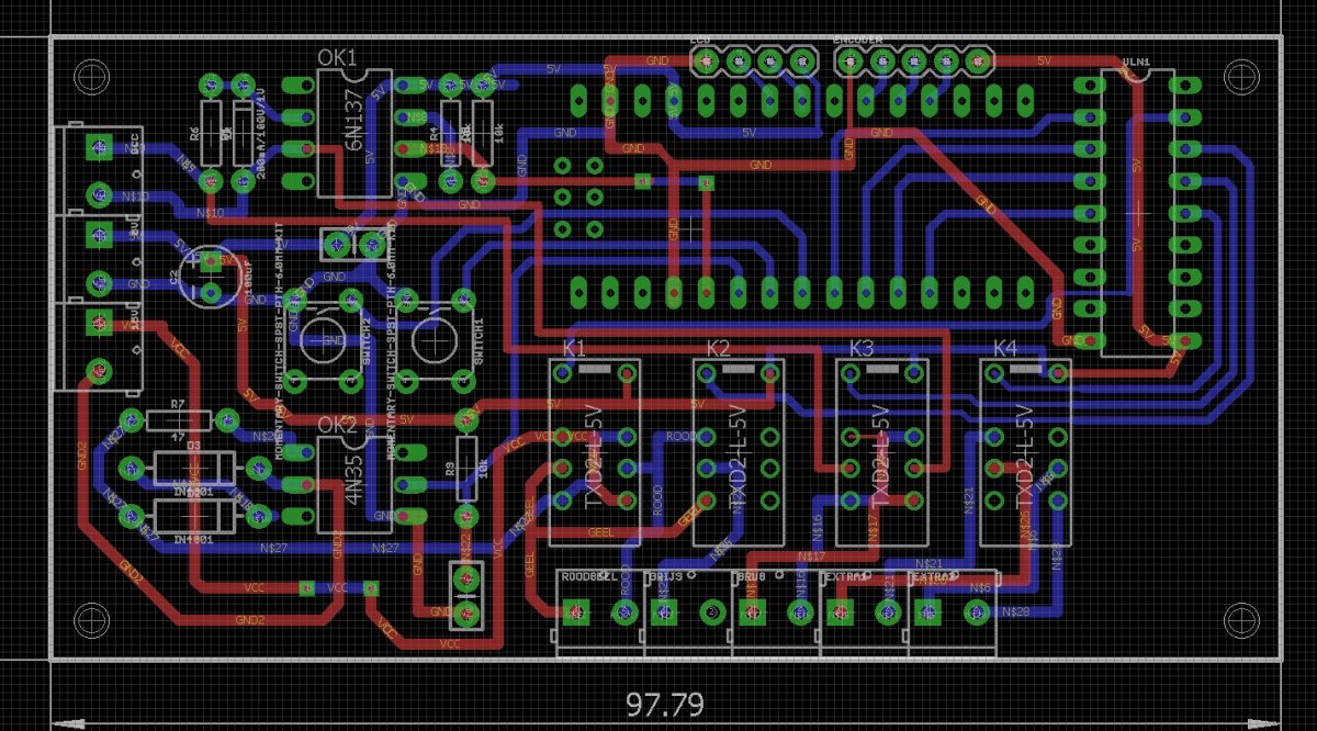

Hoi Dick,
Ziet er al goed uit! (y) Zou alleen her en der nog even over heen lopen om wat gekke kronkels en bochten glad te trekken, ziet het er nog wat professioneler uit.
En ik zie nog één "foutje". Zet de schroefklemmen strak tegen elkaar en probeer er minimaal twee tegen elkaar te zetten. Dit zorgt ervoor dat ze veeeeeeeeeeeeeel steviger zijn. Die vierkantjes aan de buitenkant zijn de vergrendelingen en moeten in elkaar vallen en niet tegen elkaar zitten zoals je onder hebt. Als het goed is heb je dan ook gewoon 200mil tussen alle pinnen. (y)
En het zou natuurlijk ook mooier zijn als je de dubbele schroefcontact waar je nu één leeg contact op hebt zou vervangen door een 3-voudige.  :angel:
En als je het binnen 5x5cm krijgt kost het echt 3 knikkers en een scheet om het te laten maken. Maar anders zou ik in ieder geval proberen één zijde naar 5cm te krijgen want, in ieder geval in China, wordt vaak ik stappen van 5cm gewerkt. Denk dat 5x5 mogelijk moet zijn maar met 10x5 heb je denk ik makkelijker ruimte voor labels (die nu nog ontbreken). En je zou zelfs de voeding weer terug op de print kunnen brengen.
Timo

« Reactie #106 Gepost op: 23 March 2017, 16:27:56 »
hoi
nieuw print ontwerp nav de punten van Timo
maten nu 10 * 5 cm
Graag commentaar / wensen
Als ik zoiets bij itead laat maken komen de kosten op ongeveer 20 dollar voor 10 stuks.  Dat betekent incl verzendkosten in NL ruwweg 4 euro voor een printje ( Moet ik nog wel wat meer liefhebbers hebben )

Hoi Dick,
Dat ziet er goed uit! (y) Mag ik toch nog drie vier tips geven?
1) Als je de 6N137 vervangt door een 4n35 (dus eigenlijk vooral de 6-pin dip dor een 8-pin dip) dan kan je op beide plekken naar keuze een 6N137 of een 4N35 drukken
2) Ik zou de 3 connectoren links die nu allemaal los zitten tegen elkaar doen. Ik vind een 2-polig schroefcontact altijd nogal kwetsbaar in zijn eentje.
3) Duidelijke labels voor de connectoren toevoegen.
4) Als je de contacten van ROODGEEL en GRIJS allemaal één plekje naar rechts schuift (dus de ongebruikte pin link) kan je naar keuze 2x een 2-polige connector plaatsen of één keer een 3-polige :)
Timo

« Reactie #117 Gepost op: 23 March 2017, 22:44:39 »

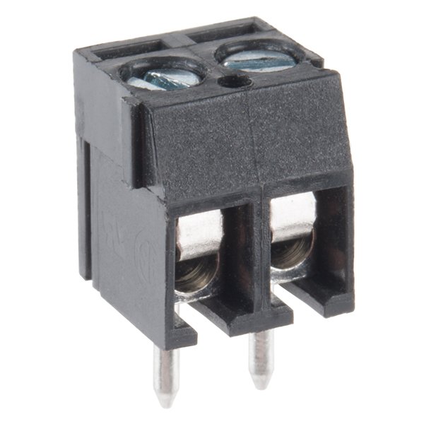

opto lukt me niet zonder de footprint van de component te veranderen
suggestie 4 is erg veel tekenwerk, sorry
Hopelijk staan de kroonsteentjes nu niet verkeerd om

« Reactie #118 Gepost op: 23 March 2017, 23:01:25 »
Helaas wel... het gleufje/nokje zit aan de andere kant als waar je de kabel inschroeft.
Maar dan wel buiten de component, niet er onder, zodat je het ook nog kan lezen nadat het onderdeel geplaatst is.
El Carrilet

« Reactie #119 Gepost op: 23 March 2017, 23:07:10 »
Er zitten nokjes aan beide kanten van het kroonsteentje  ???
ik heb nog hoop  ???
