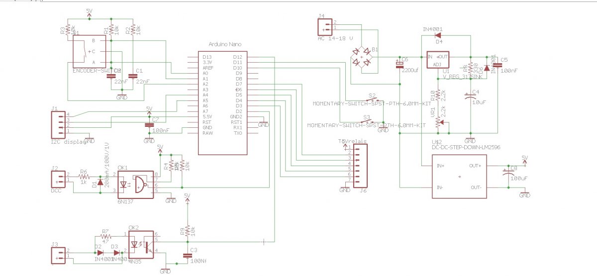

« Reactie #73 Gepost op: 01 March 2017, 10:54:27 »
Hoi
bijgaand het schema van de decoder
helaas nog niet genoeg gegadigden om er een PCB voor te ontwerpen   :'( :'( :'(
« Laatst bewerkt op: 01 March 2017, 11:14:35 door dickkoning »
MichelKuijpers
  • Berichten: 11
Re: Digitaliseren Fleischmann draaischijf
« Reactie #74 Gepost op: 01 March 2017, 18:49:39 »
Hoi Dick,
Geweldig mooi resultaat. Ik wil dit ook gaan proberen met de N spoor uitvoering van Fleischmann.
Ik mis voor mijn gevoel nog wat ik op J3 moet aansluiten en waar ik de draaischijf zelf precies op aansluit.
Zou je hiervoor nog een schema kunnen tekenen?
Op de youtube valt het me op dat je achter de relais nog een schakeling hebt hangen, die zie ik voor m'n gevoel ook niet terug in dit schema.
Waarschijnlijk kijk ik verkeerd, maar zou je me kunnen helpen?
Groeten en een fijne dag,
