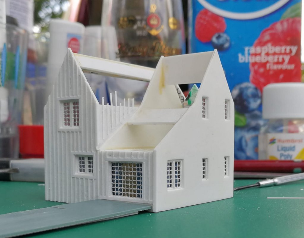

Tweede deel van het huisje is gereed, even passen naast het eerste deel.

Ook met het warme weer wat gedaan.
Schoorsteen maken is best veel werk, wel leuk.
( Ja weer een biertje er bij. )

Ook weer van hetzelfde styreen materiaal of heb je daar iets anders voor gehanteerd?

Gemaakt van styreen
en stripjes 0,5 mm Evergreen in het midden
en 1 mm aan de zijkanten.
Heerlijk "wark" zoals ze in de Achterhoek zeggen.

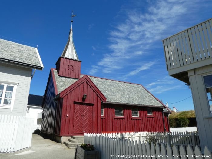

Ik doe nu hetzelfde voor het kerkje uit Grip (Noorwegen)
Volgend bouwmodel.

Leuk kerkje, zou ik ook wel willen maken.
Maar is niet Engels.
Stripjes van 0,5 mm breed op de buitenmuur aanbrengen.
Kost veel tijd, maar ik begin het te leren.

28 September 2020, 14:09:41 »
Stukje verder op de camping. ( augustus )
Na enige rust ( thuis) weer de tijd genomen om verder te gaan.
De muren zijn bijna gereed.
De eerste verf zit er op.
De waranda moet nog gemaakt worden, Maar dan kon ik er niet meer bij om te schilderen.
De schoorsteen is aan de bovenzijde nog niet gereed.
Het dak is ook nog een uitdaging, vooral de versiering onder de dakrand met z'n krullen
Is nog een hele klus, maar wel leuk als het gaat lukken.

Het dak zit er op , nu nog verder afwerken.

Mijn eerste poging om de versiering aan te brengen.
Het buigen van stripjes 1 X 0,25 mm ging net om een sateprikker heen.
Kleiner gaat niet dan breekt de strip.
Nu de achterkant nog versieren.
Daarna de schoorsteen afmaken en de weranda aan de voorkant maken
Kees

Styreen? In heet water en dan buigen?

Dit is styreen , en ik vind de versiering eigenlijk wel redelijk geworden.
het is wel spoor N !
Lijkt wel op het voorbeeld.
De weranda zal ook nog lastig worden, maar ik ga er voor.
Kees

De eerste versieringen waren niet helemaal naar mijn zin, dus...
Nieuwe versiering maken. Nog iets te groot.
Kleiner maken met mijn vinger.
Klein is het wel, of zijn mijn vingers soms te groot!
Nu wel tevreden met de versiering.
Verder met de waranda.
En klaar is Kees!
Door de foto krijg je een vreemde vertekening van het hekje.
Ik wil toch nog aan de achterkant het bordes later van een hekje voorzien.
Kees
