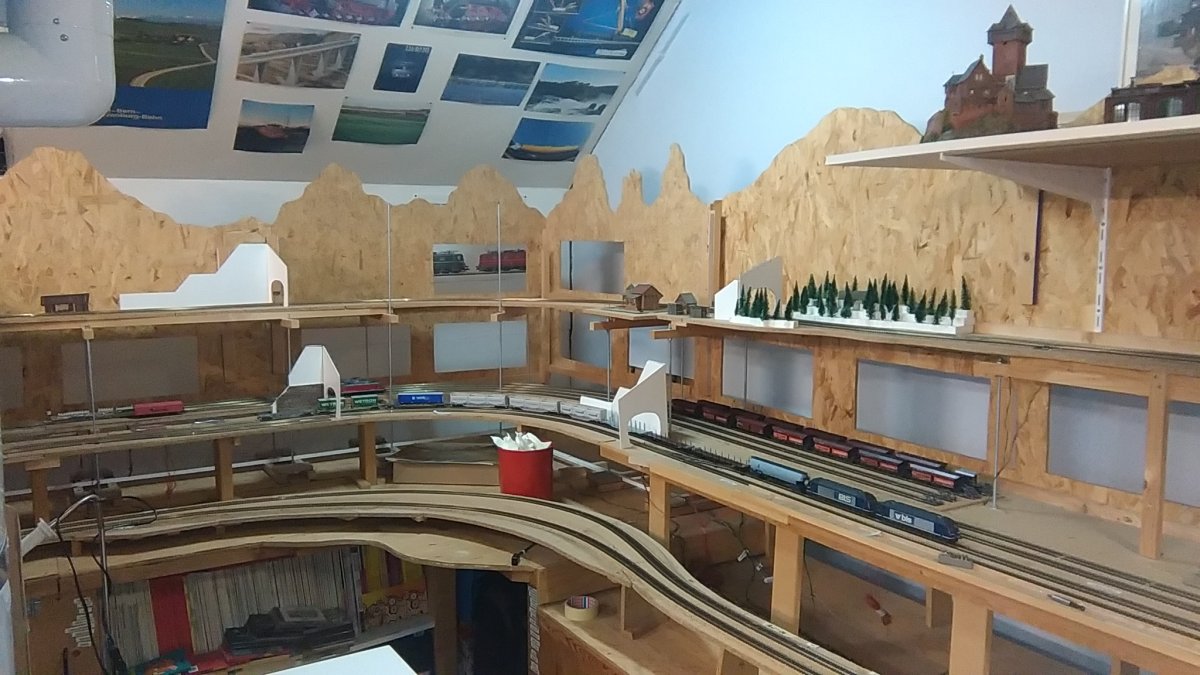

Ev en een update naar paar dagen intensief testrijden.
De problemen met de IB blijven dus aanhouden.
Peco wissels zijn allen OK en hier zit dus ook niet het probleem.
Heb ondertussen alles losgekoppeld en alles terug even op analoog omgezet.
Aansluiting nu nog op 1 punt van de baan en analoog rijdt alles prima zonder storingen en of overbelasting / kortsluiting en  dit zelfs met 1 aansluting op de baan.
De voeding is voorlopig met een zware Fleischmann MSF trafo.
url=https://images.beneluxspoor.net/bnls/1_feb_2017_-_zijkant_spiraal_richting_Blausee.jpg][/url]

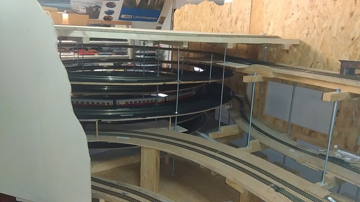

Wat opvalt bij analoog rijden is dat zodra de loks ( 2 x Re 6/6 vna Roco in de spiralen komen, deze sterk minderen in snelheid en moeten zwoegen om boven te komen.  De Re 460 blauwe BLS loks klimmen dan weer een stuk sneller al minderen ze ook in kracht op de spiraal.
Eens eruit schiet alles weer vlot vooruit.
Dit wijst erop dat er toch wel aardig wat vermogen gevraagd wordt van de Transfo's al wordt de Fleischmann zeker niet warm.
Had gedacht dat bij Digitaal rijden en gebruik van lastregeling, de lastregeling deze vertraging deels zou opvangen.  Vermoedelijk gebeurt dit ook maar wordt hierdoor de IB extra zwaar belast  en /of kan deze hiervoor niet voldoende vermogen leveren.   De eerdere suggestie van PHDirk  dat de eindversterker er dus de brui aan heeft gegeven lijkt mij dus best wel kunnen.
Ben zelf helaas niet technisch genoeg onderlegd om dit zelf te kunnen doormeten maar heb wel een moderne digitale multimeter liggen . Als iemand kan zeggen op welke meetwaarden ik dit moet instellen en waar ik dan op de iB moet meten dan kan ik alleszins hiermee weer een stap verder. ( heb een Velleman multimeter type DVM890)
De 2 klimsecties  in de afzonderlijke spiralen kan ik toekomstmatig voorzien van een eigen booster ( heb 2 x power 3 klaarliggen ). Veronderstel dat hiermee dan ook geen rijspanning van de andere delen van de baan worden weggenomen en dat de IB dan ook de rest van vlakke  baan kan voeden ( eventueel al of niet in combi met nog 1 of 2 extra boosters of hebben jullie andere voorstellen? Voedingstrafo's zijn de Marklin 52 VA transformatoren
Mvg
Peter
