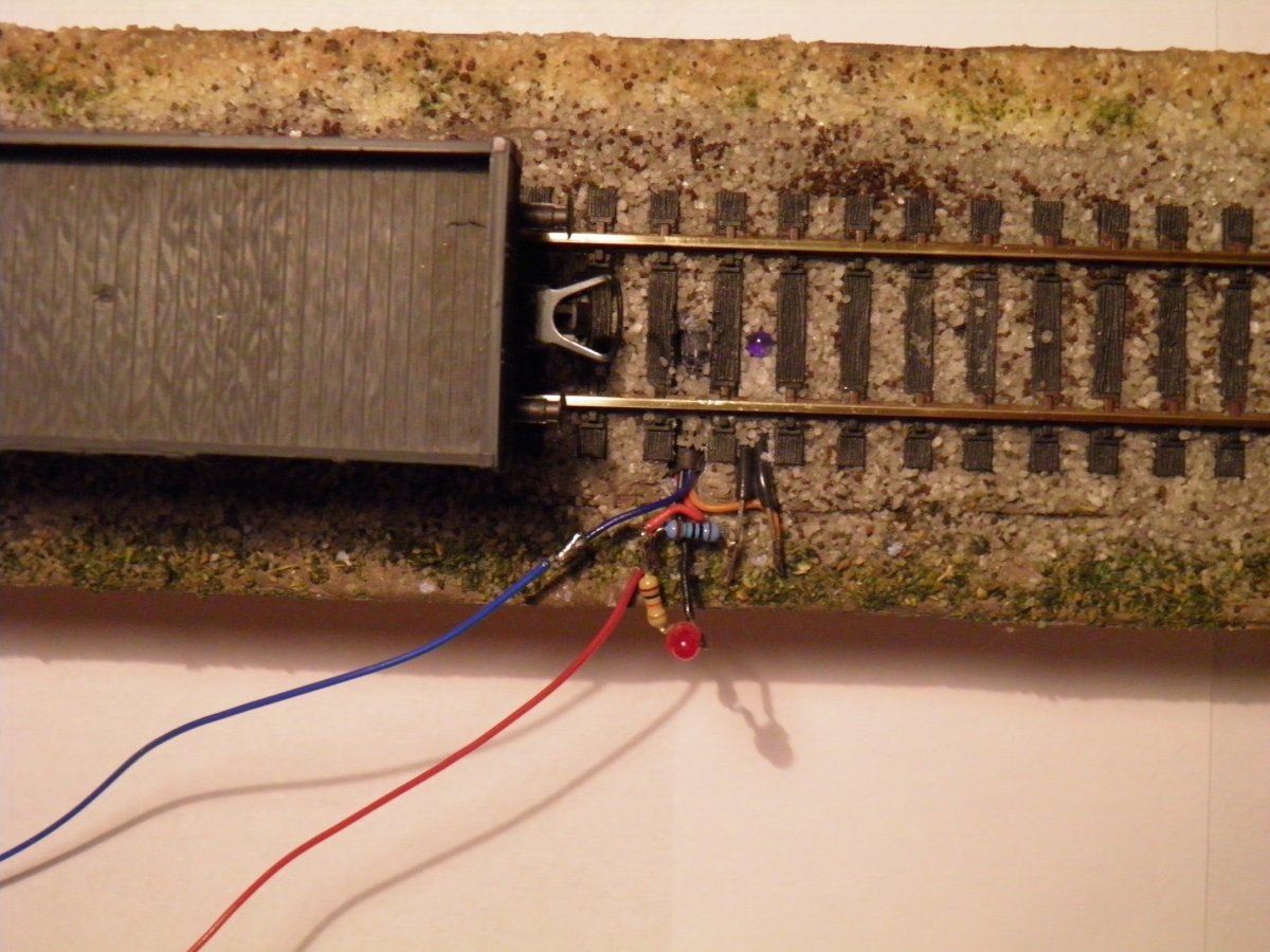

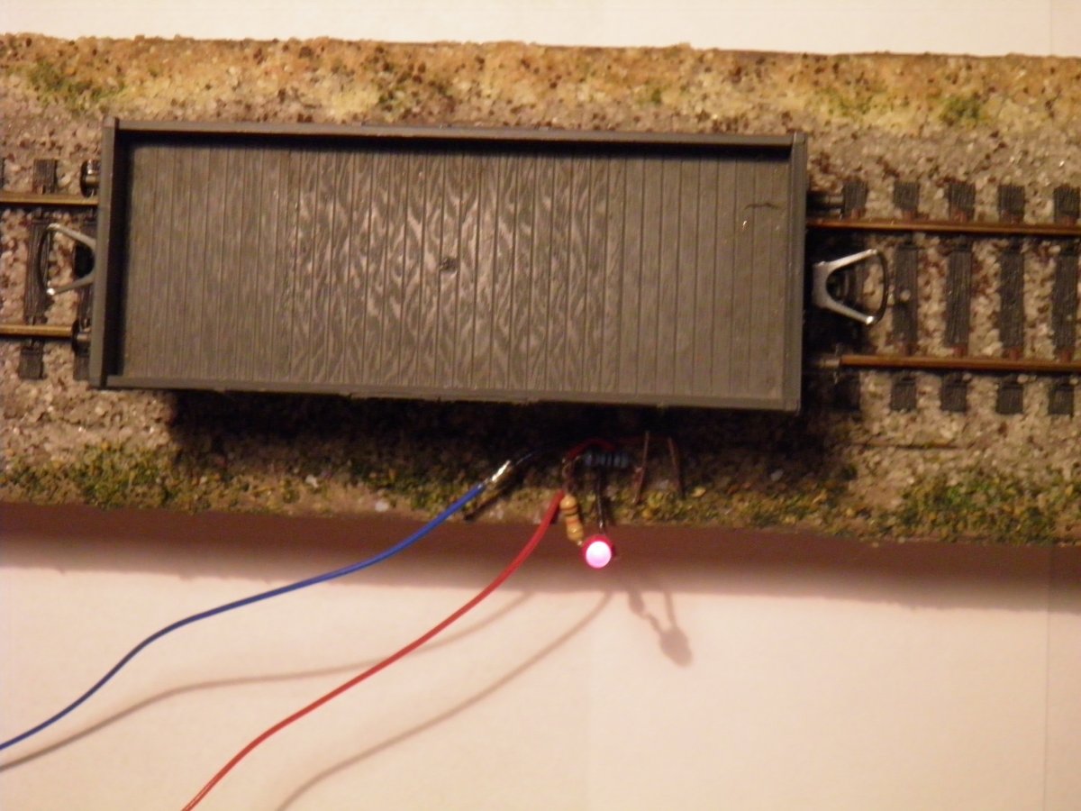

Hoi
Aansluitend op Timo's antwoord over detectie met IR reflectie.
Dit ga ik van de week in mijn keerlus schakeling als detectie aanbrengen, slechts 3 componenten en 3 draden.
De IR zender, IR ontvanger, weerstand 150 ohm, een plus en min draad, en de signaal draad.
Het is klein en zit tussen de bielzen, reflectie gevoeligheid is ongeveer 3 cm afstand.
Geen detectie, led uit.
Detectie, led aan.
(Led en weerstand zijn erbij geplakt voor zichtbaarheid detectie)
Met lichtgeleider zal het een en ander nog kleiner worden in het zichtbare gedeelte.
Groeten Frans
