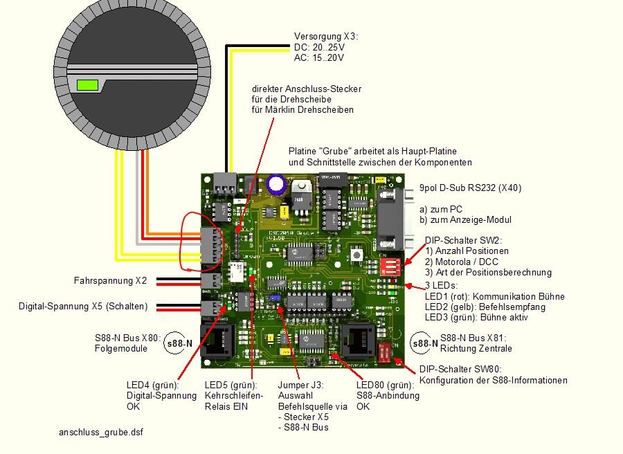

Anton, Joeke,
In onderstaande tekening zit de aansluiting op de hoofdprint. In de ronde cirkel worden de 5 draden van de draaischijf aangesloten op de hoofdprint. Ook de 2 gele draden worden daarop aangesloten
Vervolgens komen die op de brug aan de rails via de twee pennen in de rode cirkels op onderstaande foto:
Nu is dat, als ik het goed begrijp voor de 6154C al iets anders. Daar is een railstaaf geloof ik al opgedeeld, en dus via meerdere van deze pennen verbonden. Maar ook in dat geval moet 1 railstaaf daarvan dus losgekoppeld worden. Wel moet die verbinding blijven bestaan tussen het draaiende deel van de draaischijf, en en vaste deel van de draaischijf. Dus die zul je op een andere manier weer aan de brug vast moeten maken zodat die wel verbonden blijft met het de rest van de draaischijf, en dus ook de elektrische verbinding blijft verzorgen. Alleen de verbinding met 1 railstaaf moet weg.
Die moet dan dus verbonden worden met de kleine print op de brug. Via de diodes kun je dan die railstaaf die intussen geen elektrische verbinding meer heeft, verdeeld in 3 secties verbinden via de diodes met de print zoals in de documentatie staat.
En ja je moet inderdaad de waarde van die weerstanden dan veranderen. Kan door andere SMD weerstanden er op te zetten. Je kunt ze eventueel ook vervangen door gewone weerstanden als je dat makkelijker vindt. Op zicht valt het wel mee hoor om SMD te solderen.

Bert,
Dat lees je inderdaad correct. Nu is dat deels op te lossen door bij alle assen detectie mogelijk te maken. Wordt ook wel gedaan voor assen van wagons om de gehele trein te detecteren. Weerstandslak op de assen die niet gebruikt worden voor stroomvoering van de lok. Of kleine weerstandjes er op. Maar het is inderdaad een beperking van 2 rail loks. Dus daar zul je rekening mee moeten houden met de indeling van de secties.
Wat Wim betreft, jammer dat hij afgehaakt is, want ik ben ook zeker benieuwd naar zijn oplossing om via zijn stroomdetectie prints 3 secties op de brug mogelijk te maken. Ik zie die mogelijkheid echter niet, en zijn verwijzing naar pagina 48 van het document over de DSD2010 werkt in elk geval niet.
Maar als hij een andere oplossing ziet hoor ik dat zeker ook graag.
Ben alleen bang dat hij intussen ingezien heeft dat het toch wat anders is, en dus inderdaad niet kan mijn zijn printen. Beetje jammer dat hij dat dan niet wil toegeven en op deze manier reageert.
Roelco
  • Berichten: 7170
Re: Bezetmelding Fleischmann draaischijf DSD2010
« Reactie #14 Gepost op: 29 December 2016, 19:28:10 »
Roelco,
Op pagina 46 vind je de stroomdetectie mogelijkheid via 3x diodebrug als stroomsensor. Dat is toch waarnaar gevraagd wordt?
Gr, Ben.
