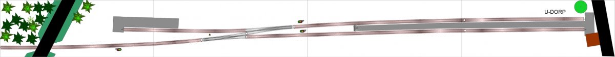

Na een hele tijd niets gedaan te hebben in deze hobby vanwege andere belangrijke zaken is het er nu toch maar van gekomen.
De reden is de Plan U van Artitec. Omdat er 2 door mij aangeschaft zijn staan ze mooier op een baantje dan in de verpakking  :P.
Zo is U-DORP ontstaan. En klein fictief kopstation ergens in Nederland.
Hier is het eerste schetsje van de baan:
De baan gaat ongeveer 480 lang worden en 30-40 cm diep. Met die afmeting past het allemaal mooi in de hobby kamer langs de muur.
Als het aan de kant moet dan kan de baan ook uit elkaar en opgeslagen worden in de garage.
De rails keuze ligt nu bij Weinert. De Wissels worden gewoon handmatig bediend met een stelarmpje in de voorkant van de baan.
Nu eerst kerst vieren en dan in januari de plannen nogmaals overdenken en gaan starten met bouwen.

Ik zou in jouw baanplan nog even kritisch naar je wissels kijken.
Ik neem aan dat het linker kopspoortje naar een goederenloods of iets dergelijks gaat? In jouw sporenplan is deze loods alleen vanaf het bovenste perronspoor bereikbaar. Dat is op zich niet erg. In de praktijk zal men dit spoor zo min mogelijk voor reizigerstreinen gebruiken, zodat het vrij blijft voor goederenverkeer. Het onderste spoor zal normaliter het standaard aankomst en vertrekspoor van de reizigerstrein zijn en het bovenste spoor zou dan bijvoorbeeld tijdens de spitsuren nog gebruikt kunnen worden voor extra reizigerstreinen.
Om op het onderste perronspoor te komen, moet het wissel afbuigend bereden worden. Dat levert een snelheidsbeperking op. Ga je naar het bovenste spoor, dan rij je vanaf de hoofdlijn het eerste wissel recht, maar het wissel erna eveneens afbuigend, dus ook hier een snelheidsbeperking.
Logischer zou in jouw situatie zijn om als je naar het onderste spoor rijd, het wissel in rechte stand te berijden.

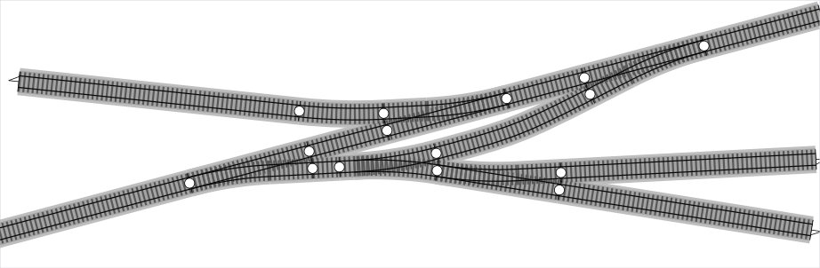

Een heel andere mogelijkheid is om beide wissels te vervangen door een engels wissel. Je houdt dan eveneens de snelheidsbeperking voor het onderste spoor, maar je kunt dan wel vanaf beide perronsporen naar de goederenloods rijden.
Veel succes en vooral plezier met het bouwen!
