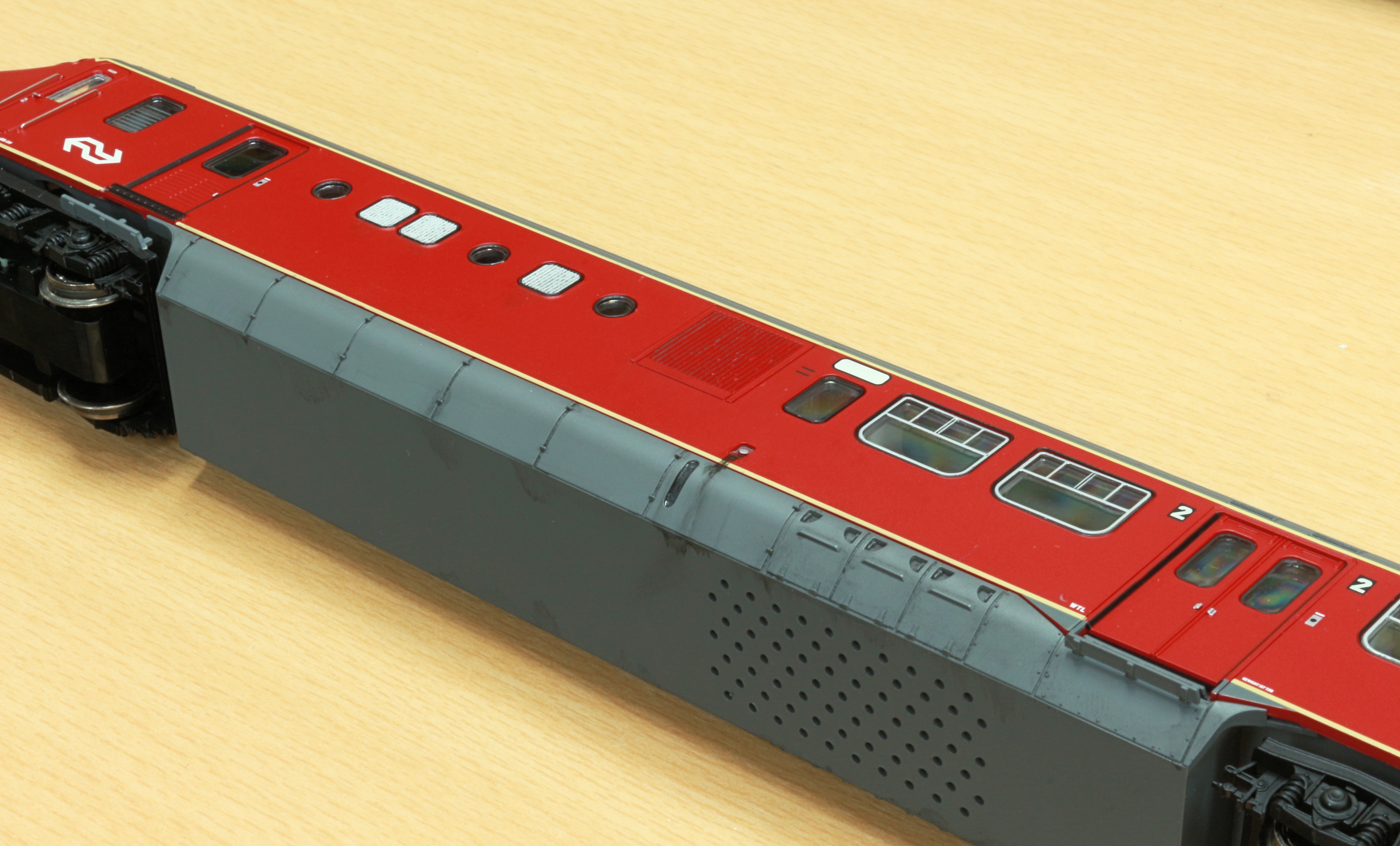

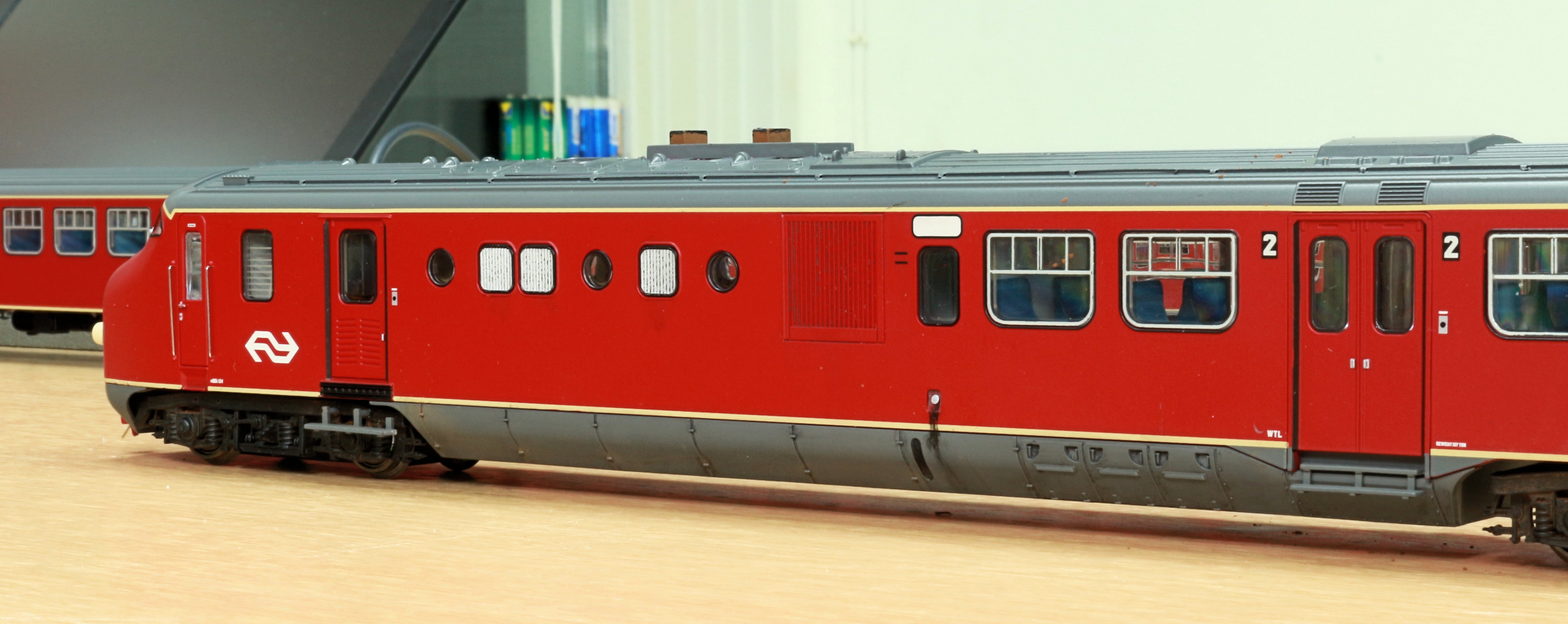

Elders werd gevraagd over wat pimperij van de U ;)
... de eerste omnummering is een feit ;) :P De ex-115 op de achtergrond is z'n stelnummer al kwijt ;) Wordt de 111.

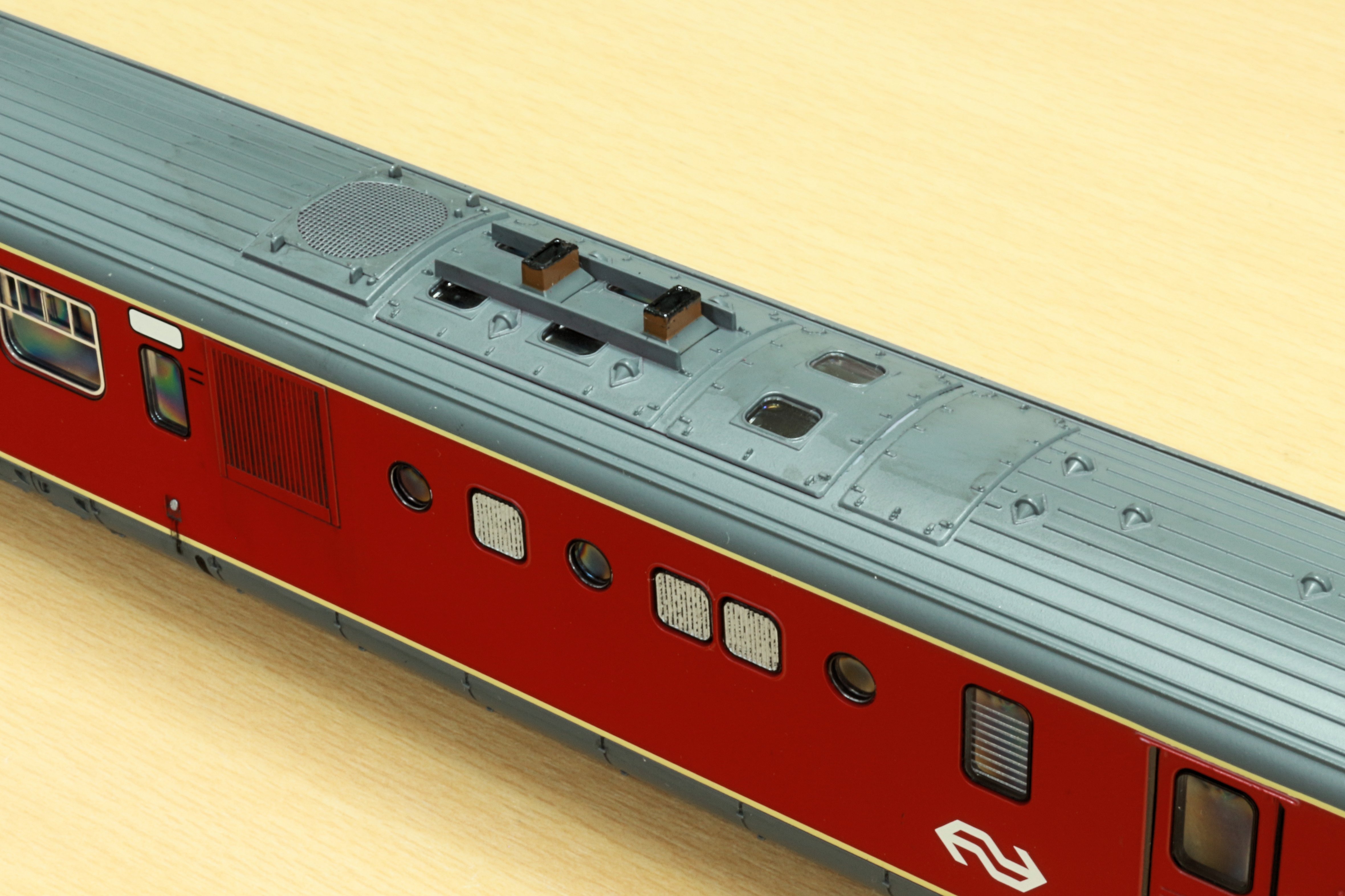

... dakpartij wat van de plastic(lak)glans ontdaan: Binnenkant van de uitlaten mat zwart. En een zwarte wash over de luiken, zodat de details (nog) beter uitkomen.

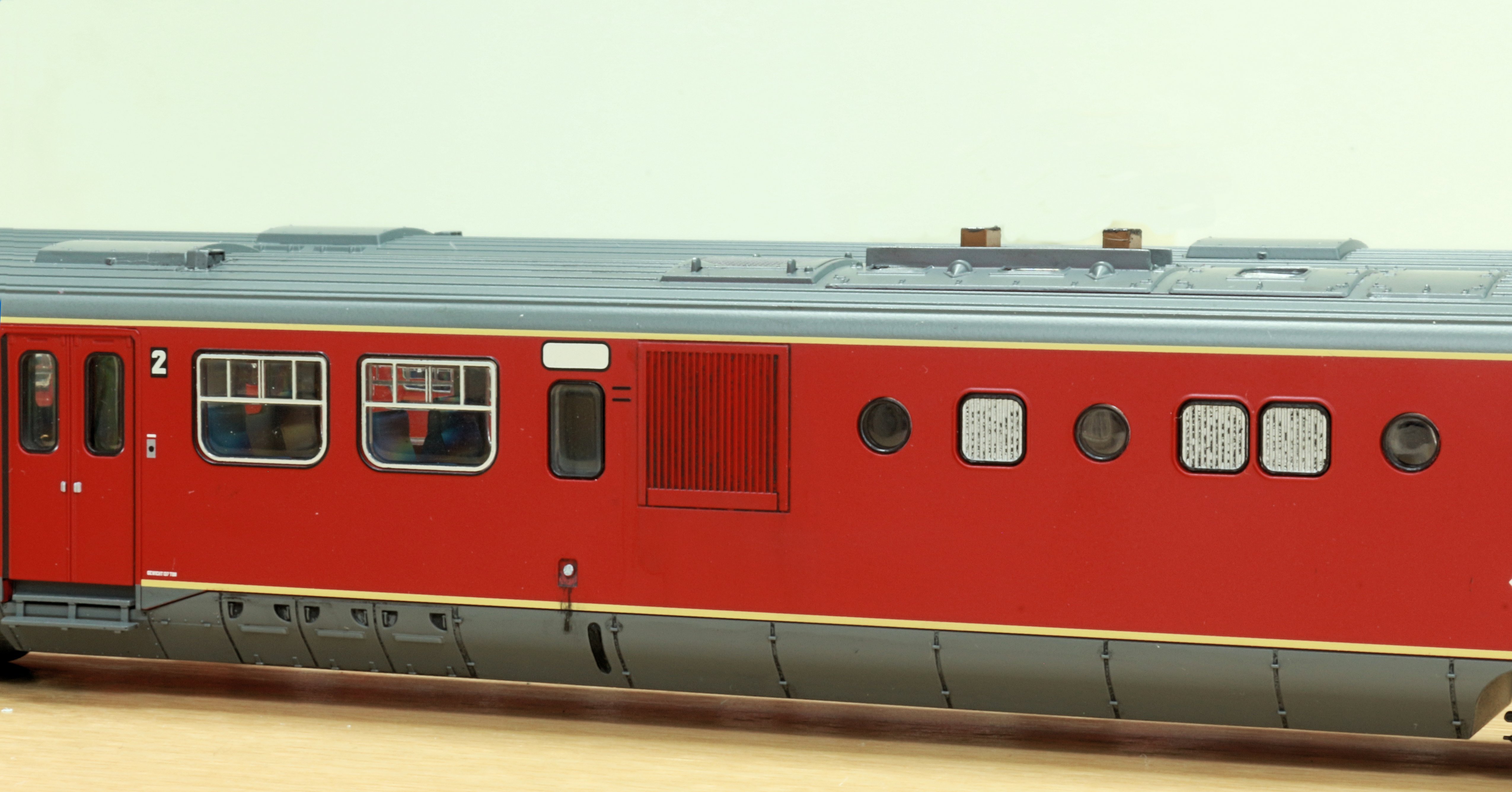

... schortplaten en ventilator rooster met zwarte wash te lijf...
... accubakken en dieselvulmond wat extra aangezet. Diesel-lekspoor onder de vulmond, peilglasuitsparing in de schorten zwart ingelegd. Ook de verblindende aluminium roosters van de mBDk hebben dezelfde wash gehad ;)
... draaistellen en onderkant schorten licht met Artitec "ree-bruine aarde" een lichte roestwaas gegeven. Niet teveel, het stel is pas uit revisie ;)

Mooi Karst, gebruik je wash van Vallejo?
gr. Rob
Rob Moerkerken
Karst Drenth
  • Berichten: 10499
    • Plan U op Sleutelspoor
Re: Materieelbespreking Artitec plan U
« Reactie #527 Gepost op: 22 January 2017, 10:56:27 »
Neuh :P
Gewoon ouderwetsche Humbrol Matt Zwart in wasbenzine :D

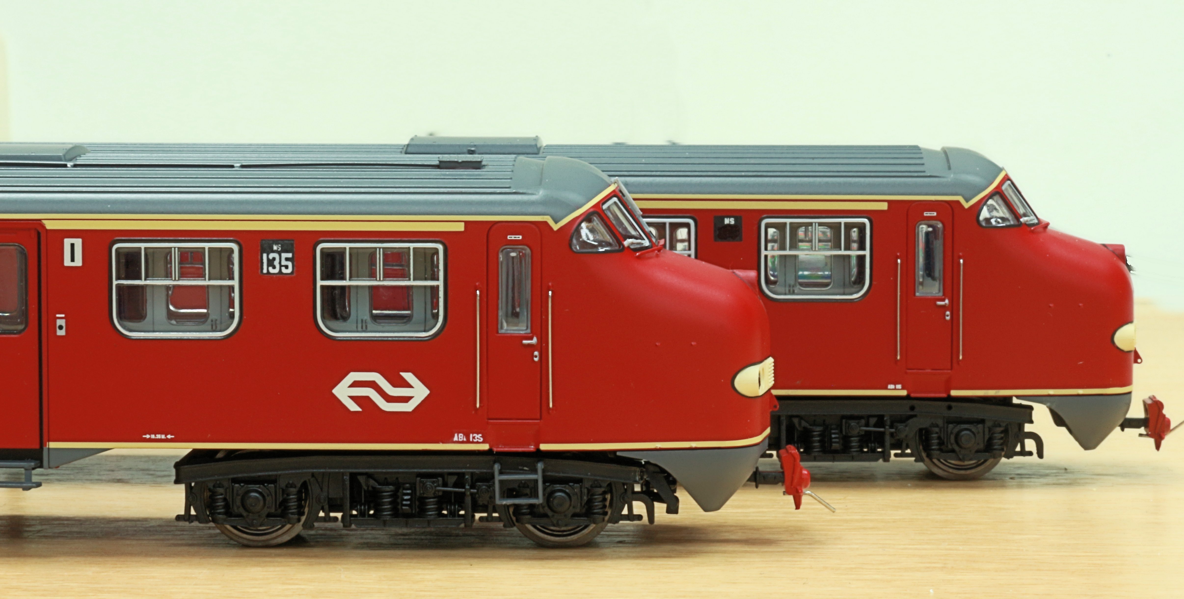

Op de plaatjes van Karst zie ik loopdraaistellen met en zonder ATB spoel. Ik heb een 139 met dakleding en ATB-spoelen onder het aangedreven draaistel, maar niet onder het loopdraaistel. Klopt hier iets niet of heb ik het mis.
Spoorfan
Michel van den Hof
  • Berichten: 1490
« Reactie #537 Gepost op: 24 January 2017, 12:39:54 »
Volgens mij zitten ATB spoelen altijd op het voorop lopende draaistel. Dus op beide buitenste draaistellen van een treinstel en loc.

ATB spoelen zitten inderdaad alleen op de draaistellen die onder de neuzen zitten.
Duvel
  • Berichten: 449
« Reactie #539 Gepost op: 24 January 2017, 21:43:37 »
Het model mist inderdaad aan één kant de ATB-spoelen. De dingen die je op de andere draaistellen ziet, zijn baanruimers volgens mij.
