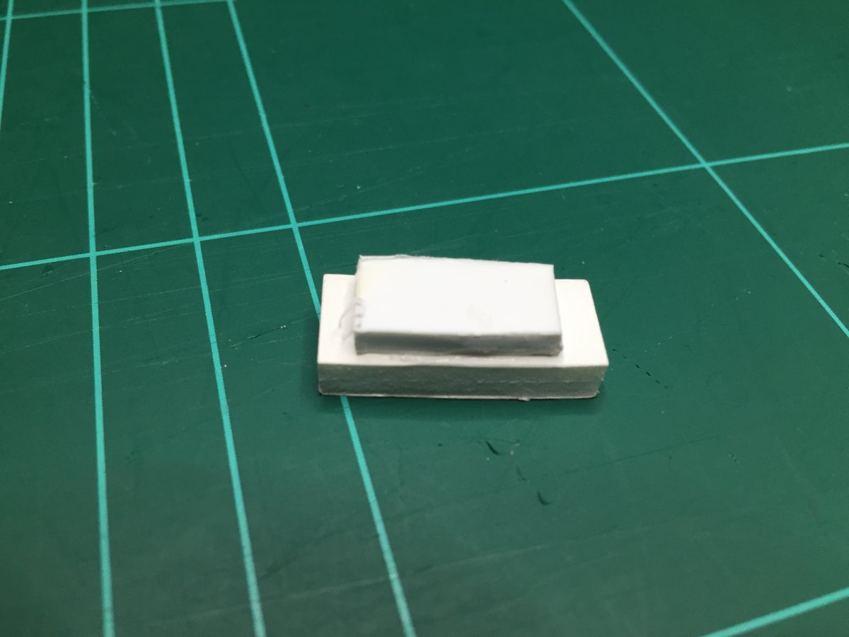

Vandaag bleek mijn gele 128 toch nog gerepareerd teruggekeerd uit Amsterdam. Er is al veel over de modellen gezegd. De stellen zijn bijzonder fraai en mijn rode 115 rijdt al een paar weken probleemloos mee op de baan. Kortom, ze behoren tot het beste wat ik aan modeltreinen heb.
Eigenaardigheden horen erbij. Het is vreemd dat de motorinstellingen van de meegeleverde decoder allesbehalve optimaal zijn, maar dat is snel opgelost. Een zwak punt vind ik de koppelingen. Er is geen geleiding die de pinnen in de juiste positie brengt. En op de rails aankoppelen gaat niet, omdat de koppelingen dan wegbuigen. De aanbevolen methode om het stel dan maar naast de baan in elkaar te zetten en op de rails te tillen, vind ik niet ideaal. Ik vind het veiliger om het stel toch op de rails samen te stellen.
Daartoe heb ik een eenvoudig steuntje gemaakt. De dikte moet 8mm zijn. Ik zet het op de rails, plaats de koppeling met gaatje erop en duw de koppeling met pennen er tegenaan. Koppelt aldus probleemloos. Steuntje wegschuiven en klaar.

Handig! Waar heb je het steuntje van gemaakt? Het lijkt geen styreen, al kan dat een vertekening van de foto zijn?

Ik denk dat het gemaakt is van (piep-)schuim zodat de koppelingen niet op harde oppervlak steunen. Maar ik kan het mis hebben.
Het is best wel een creatieve oplossing!

Foamboard, maar je kan ook 8 strippen 1mm styreen stapelen. Of een blokje mdf pakken, of, of... Het stel op z'n zij leggen.  ;D

Oh sorry, steuntje  is gemaakt van een laagje foamboard/architectenkarton (tegenwoordig geen karton meer) van 5 mm en twee laagjes styreen van 1,5 mm. Daar moet je niks anders achter zoeken dan dat ik zo op ongeveer 8 mm kwam met wat op mijn bureau lag.  :)
Het dingetje werkt ook bij de Roco plan v/t. Onder de dikste koppeling leggen, die met de gaatjes.

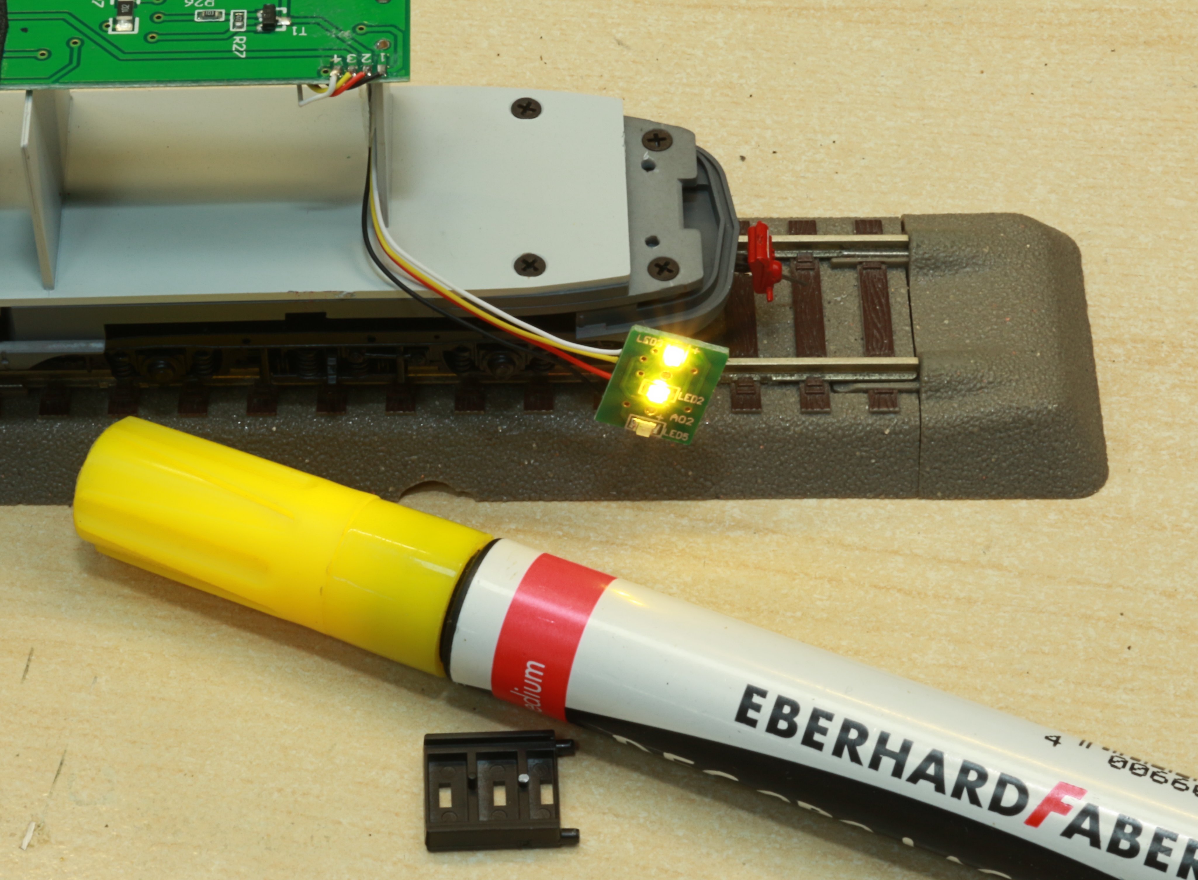

Branden de middelste lampen wel bij normaal rijden?
Zoja dan doet het ledje het in iedere geval wel en zal je even in de functiemapping moeten duiken om dit in te stellen.
Ja, de middelste lampen branden gewoon wanneer rangeergang niet geactiveerd is.

... rangeerseinen
... en zo maak ik de frontseinen geel ;)

...en het werkt ook op te witte binnenverlichting.

ja, daar werkt het ook, maar moet juist niet ;)
Binnenverlichting was TL en dus, zeker in het begin, echt fel wit :)

Karst, ik doelde meer op binnenverlichting van andere rijtuigen....

Is de Eberhard-Faber stift een bewust uitgezochte keuze of zou iedere (goede) gele viltstift werken?

Ja,
het is een zogenaamde Lackmarker. Viltstiften werken niet. Ze zijn er ook van andere merken. Kijk eens bij 'Crea-Doe' ;)

Kapton tape geeft evt ook de goede kleur
