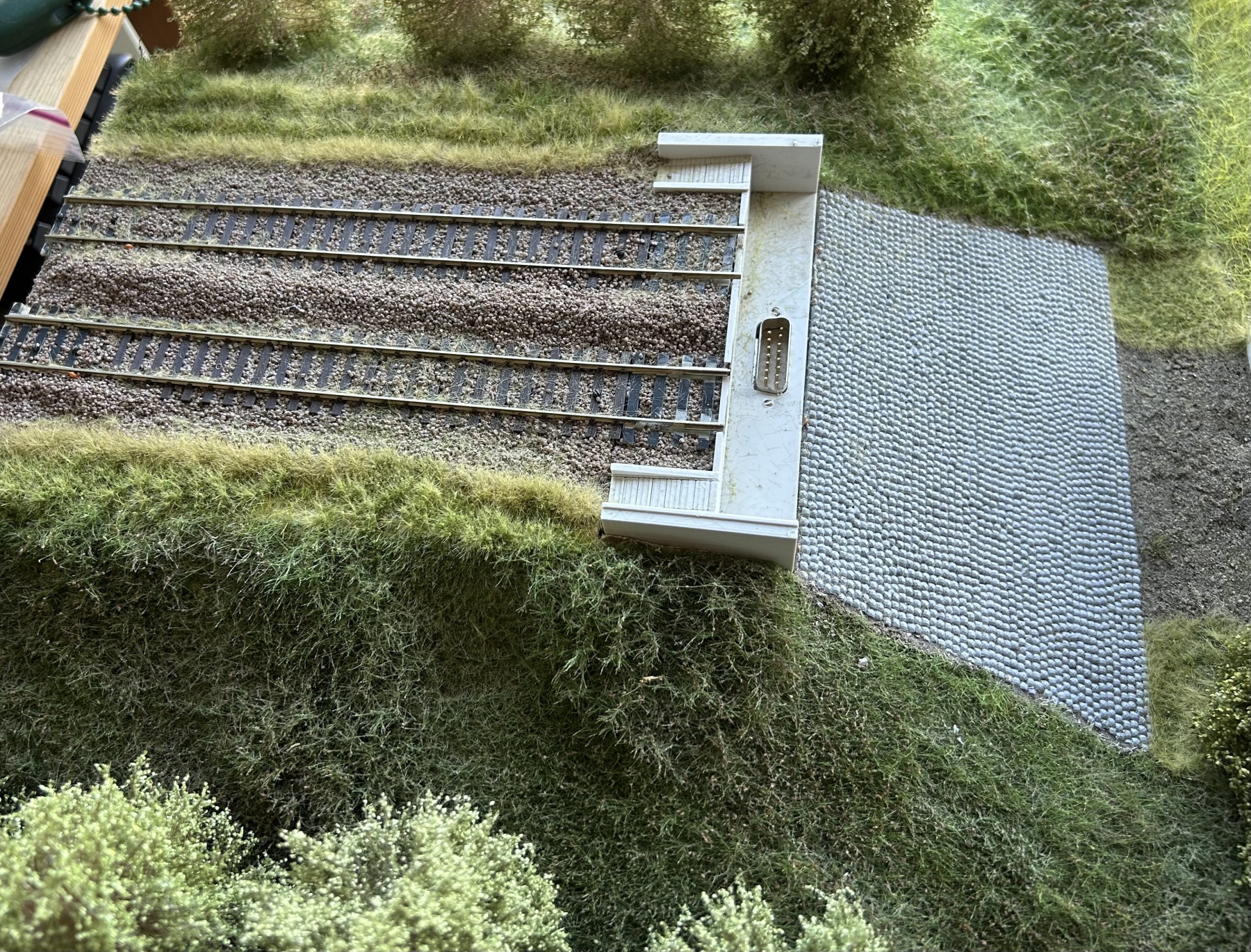

Tijdens het eerste weekeinde in mei is deze modulebak samen met de modulebak van Age, ICE-TGV-PVC te zien tijdens “Modul-H0-Rail” in Wetteren in 🇧🇪, nabij Gent.
Zover ik kan nagaan een eerste optreden van BNLS over de grens. (Verbeter mij als ik het mis heb).
Naast Age gaan ook Marcel en Leen mee.
De opstelling.
Modul-H0-Rail is een club die modulair rijdt volgens het Fremo principe. Wat inhoud dat de rail in het midden van de modules ligt.
Om met hen te kunnen koppelen zijn overgangsbakken nodig.
Om een redelijk vloeiende overgang te maken zijn ze 75cm lang geworden per stuk.
Doordat ze best groot zijn, is iets van scenery geen overbodige luxe.
Onze modules doen mee zonder hemel, geen zijwanden of achterwand.
Ook meer overeen komende met de Fremo-achtige modules van de gast club.
Nog een eis van de club was/is modules die voor 90% of meer klaar/af moeten zijn, qua scenery.
Hier onder plaats ik wat foto’s over de bouw van de overgang delen.
(Ze zijn nog niet klaar).
3D ontwerp.
3D printen, worden gemaakt.
Wat bouw momenten.
Wat koppel en testmomenten.
De scenery volgt later.
Eerst maar eens de boel op poten zetten en de rail elektrisch aansluiten.
Wordt vervolgd.

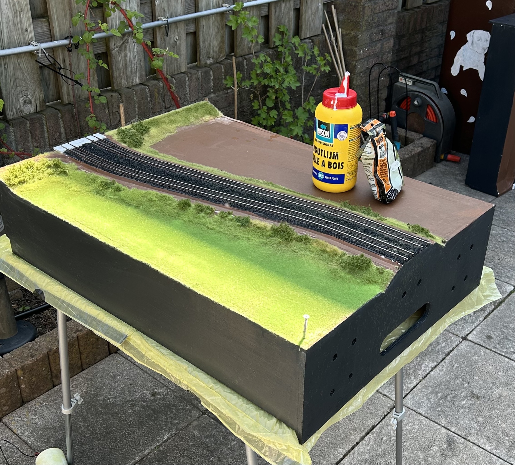

2 koppelbakken voorzien van ballast op het spoorbed.
Als ik dan toch met verdunde houtlijm en ontspiegeld met een drupje afwasmiddel bezig ben, kan de eigen modulebakken niet achter blijven.
De schade die daar de afgelopen tijd aan ontstaan was, gelijk ook maar aangepakt.
Ook had ik nog geen duidelijke scheiding tussen de beide sporen, daar ligt nu ook een lang gerekt hoopje ballast tussen.
Wordt vervolgd, …..

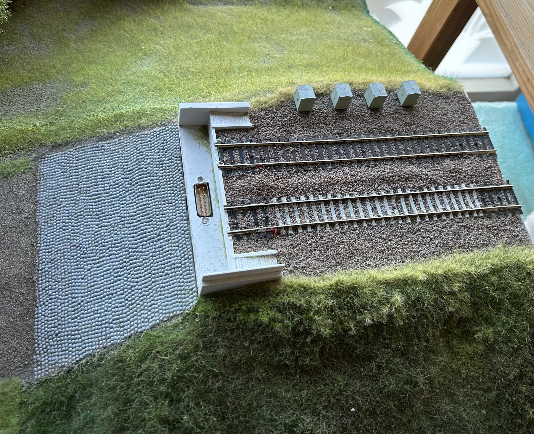

Vanavond weer met de koppelbakken bezig geweest,
Heb de rail roestbruin geschilderd.
Eerst met Humbrol kleurnummer 113 verf op olie basis, maar die dekte niet goed. Later met Revell verf op waterbasis kleur 84 er overheen. Gaf een mooie diepe bruine kleur.
Oordeel zelf maar.
Onderste sporen is met oliebasis gedaan, de bovenste met waterbasis verf gedaan.
Links olie basis, rechts op waterbasis.
Nu beide sporen met waterbasis gedaan.
De rail schoongemaakt, de rail is weer berijdbaar. Verf bovenop verwijderd.
Wordt vervolgd, …..

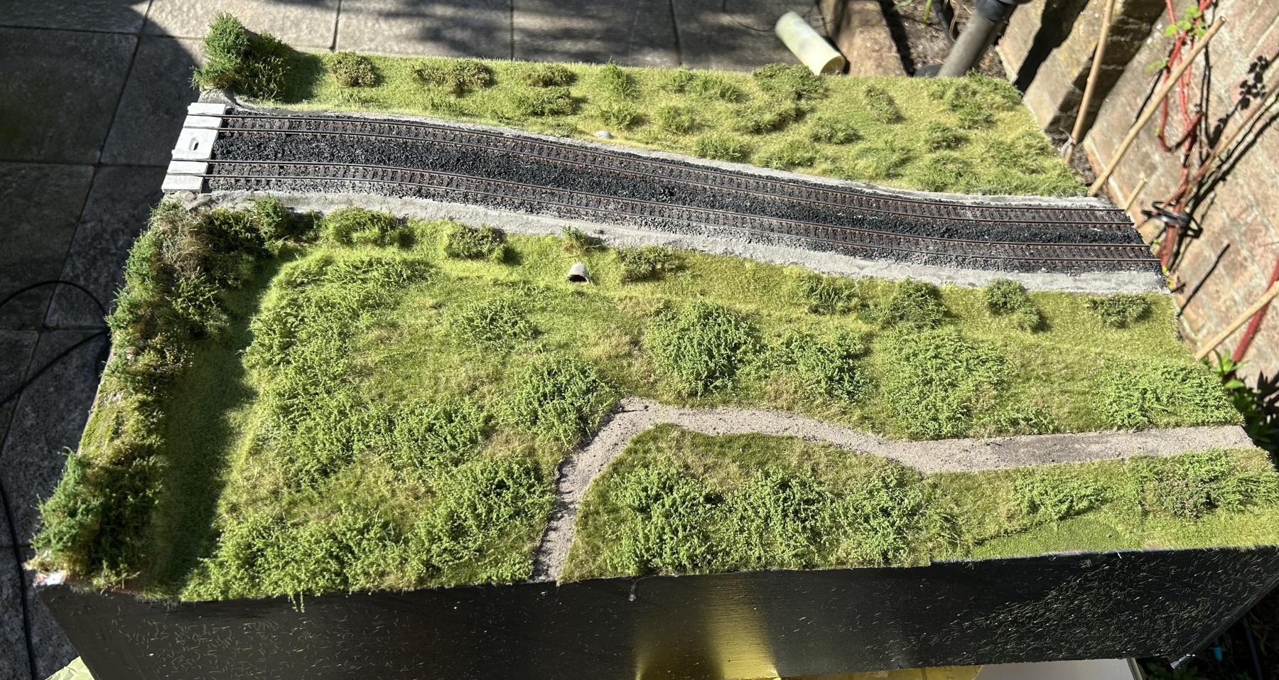

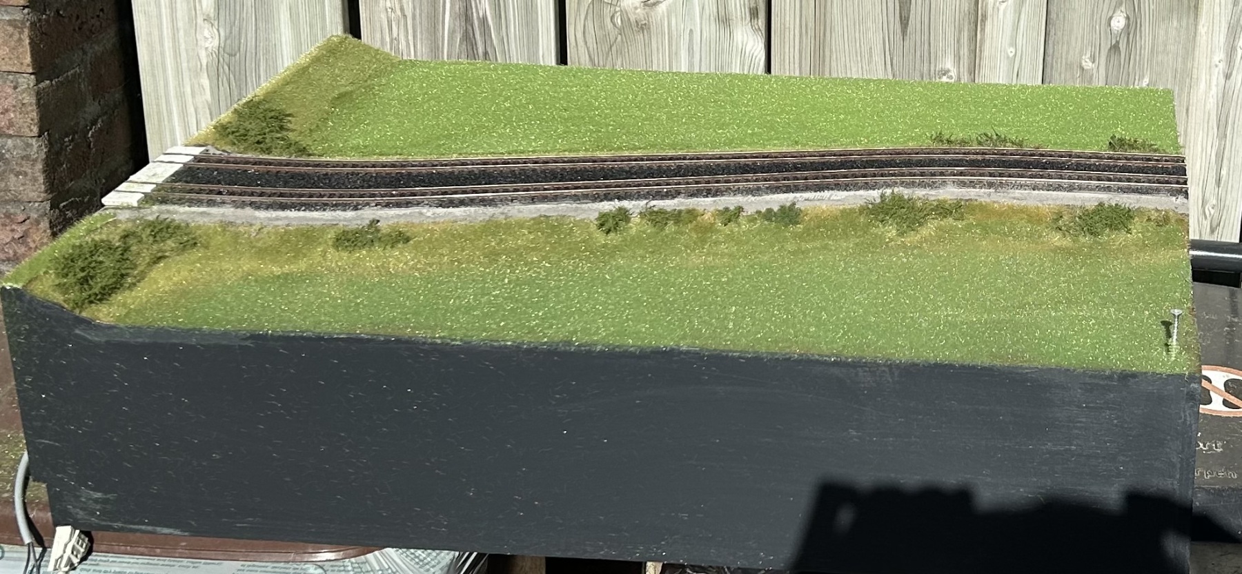

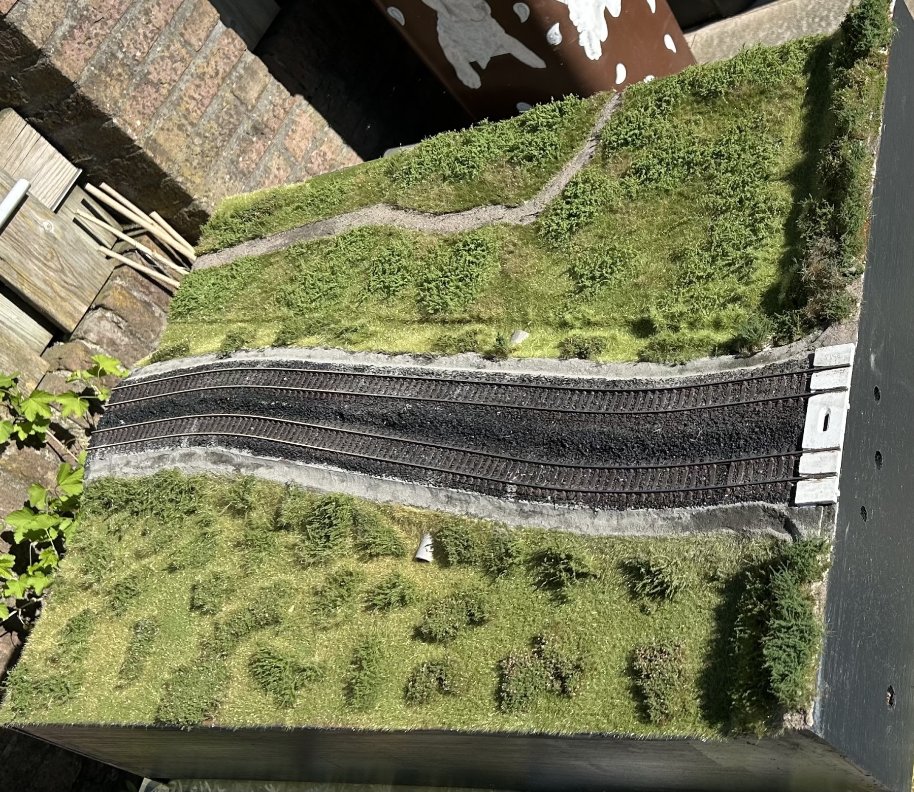

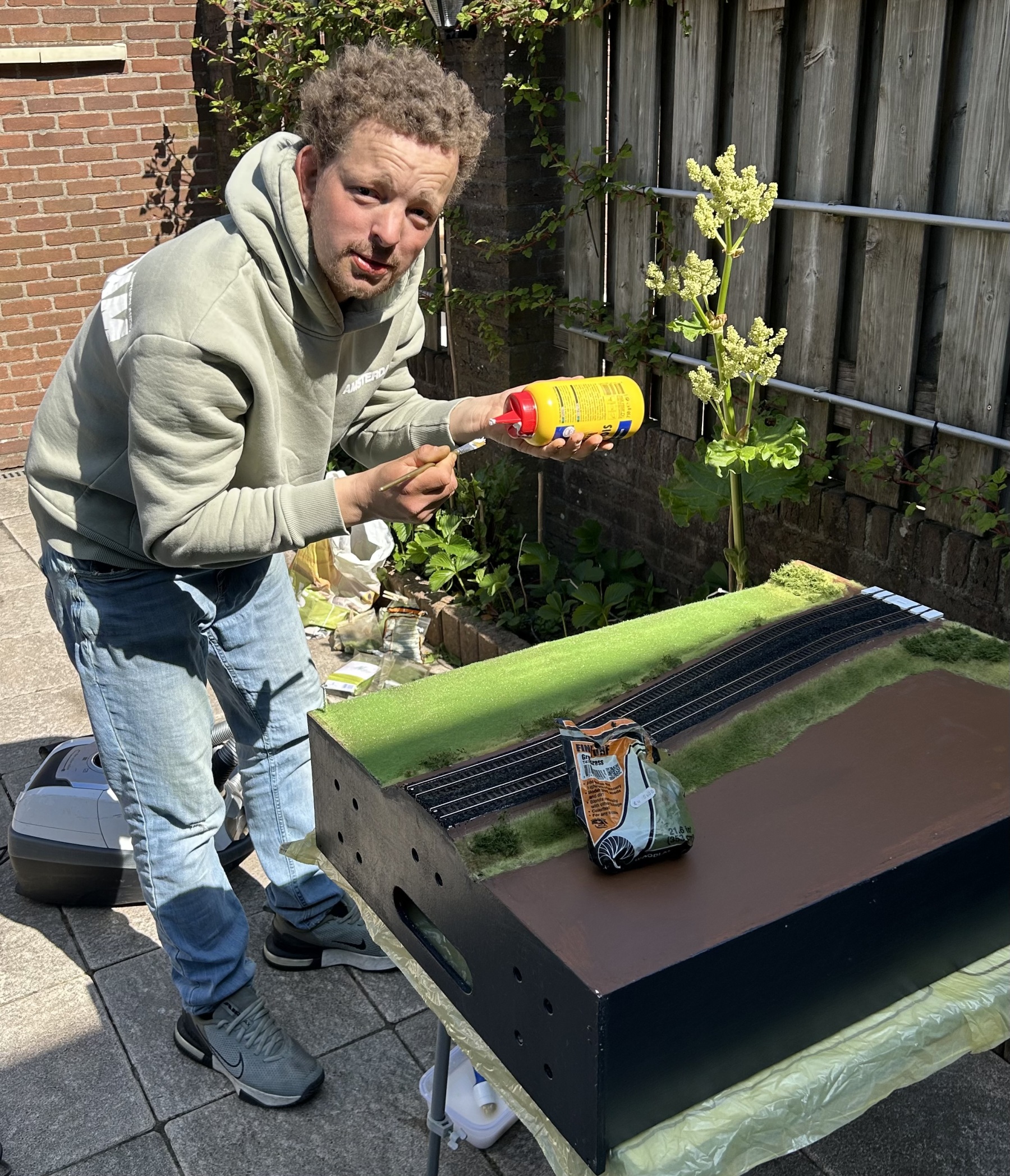

Gisteren de hele dag bezig geweest met Jeroen om de overgangsbakken te bekleden.
Met dit als resultaat:
De eerste bak krijgt aan beide zijde grasland.
We zijn buiten bezig geweest, het weer leende zich er prima voor.
In de ochtend was het windstil, later op de dag begon het te waaien,
De Grasmaster van de Grasmaster aan het werk.
nu beide zijdes voorzien van gras.
De spoorbermen ook nog voorzien van wat bossages.
Het wordt mooi.

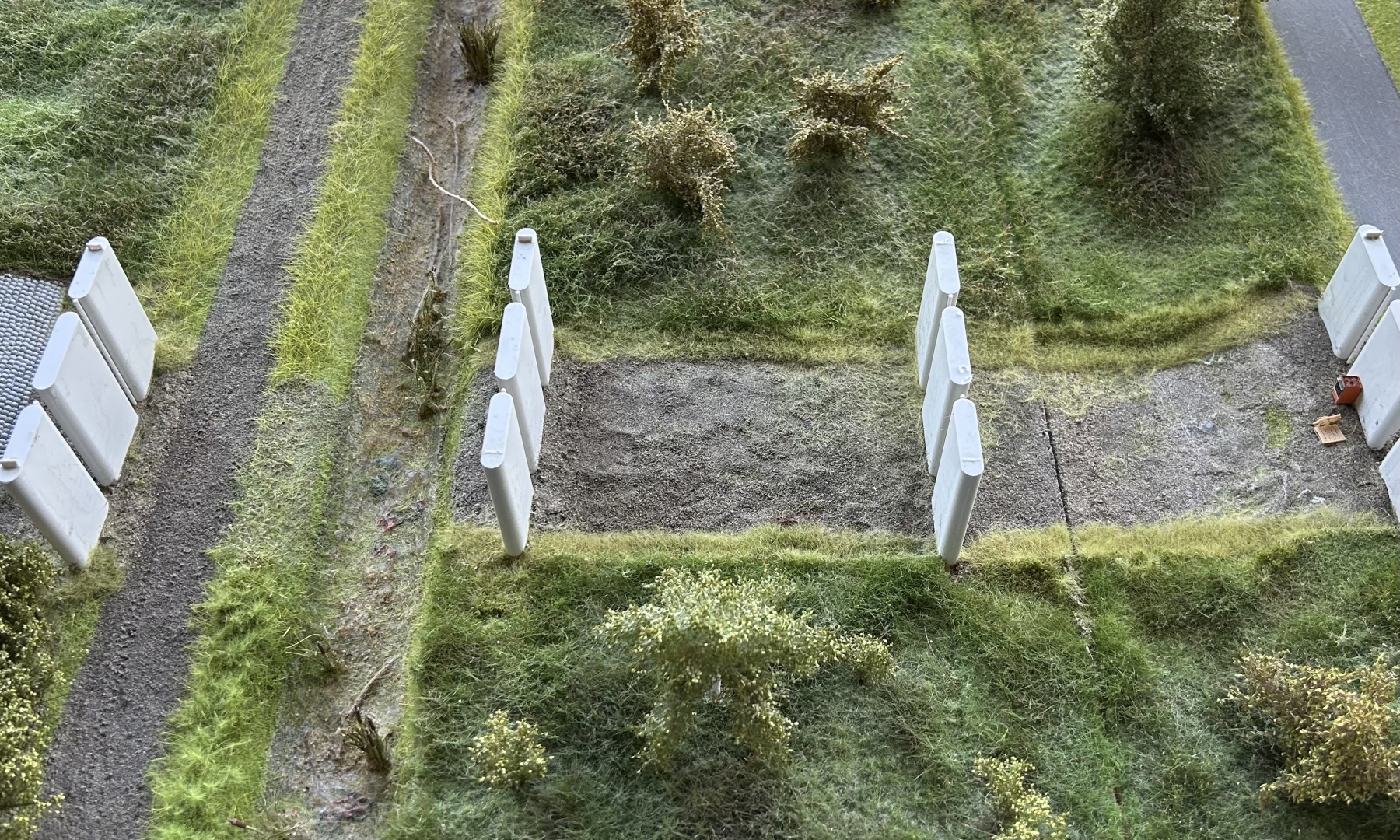

De andere overgangsbak komt een ander tafereel op, wild groen.
De onderdoorgang, is voorzien van een pijpenverbingingssok 5/8 vanuit de elektrotechniek.
De sok is ingekort en doorgezaagd, geschilderd in beton kleur.
Klein vee en wilde dieren kunnen er door.
Het is de bedoeling dat beide bakken nog wat meer worden aangekleed, maar dat gaat in de toekomst gebeuren.
Nu we toch bezig waren ook de modulebak nog wat opgeleukt. De kleuren overgangen wat minder hard gemaakt.
Met dit als resultaat.
Zie wel dat ik hier nog met de stofzuiger overheen moet om de losse grassprieten te verwijderen.
Komt goed.
Wordt vervolgd, …..

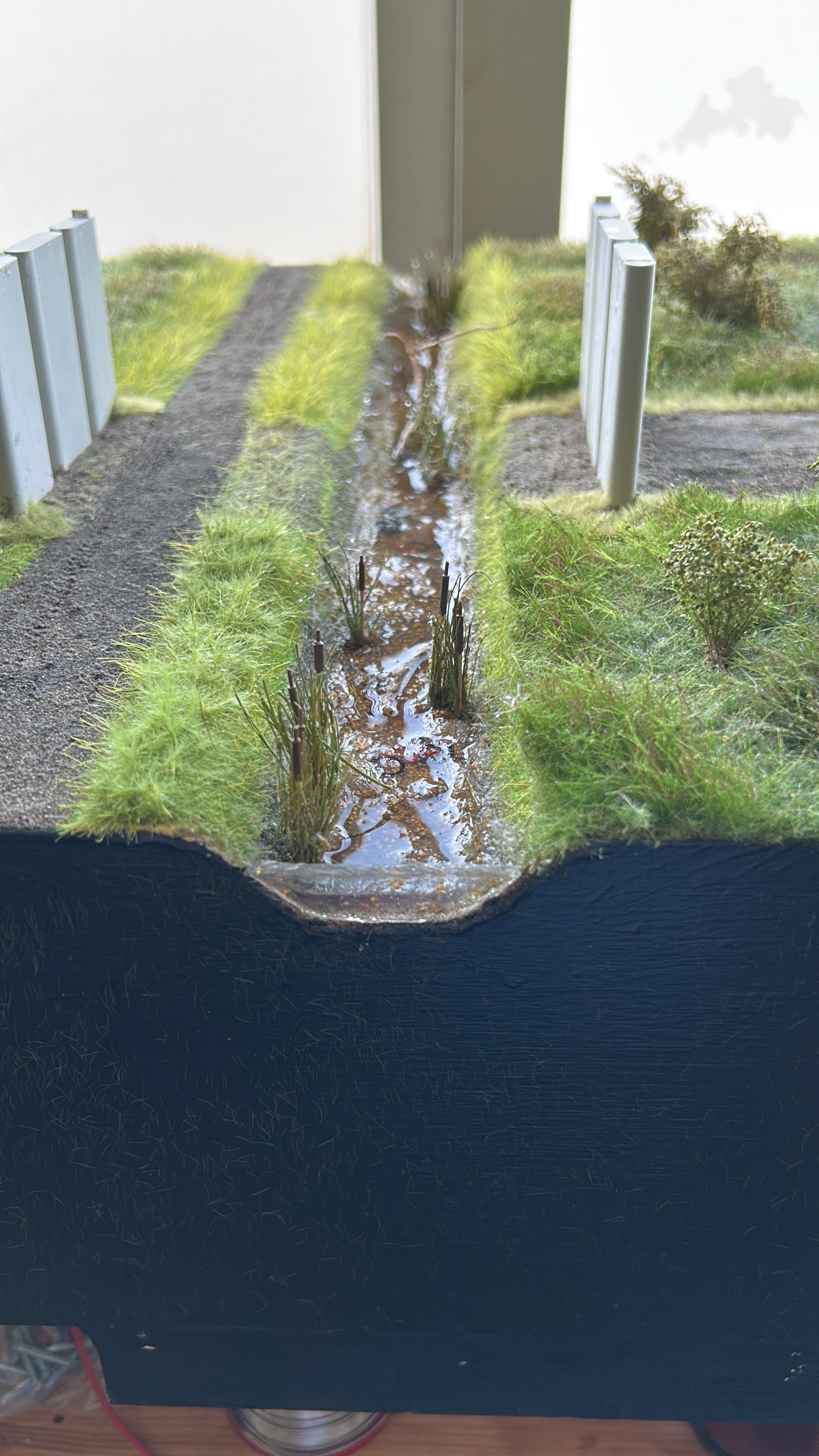

Vanmiddag dit gekocht om het houten tuinmeubilair van een nieuw laagje te voorzien, maar eerst een ander experiment mee uitgevoerd.
Jeroen vertelde mij dat slootjes van water voorzien gedaan werd met, ….
Juist dit materiaal.
Een eerste laagje is aangebracht.
Ziet er nu al goed uit.
De bodem is weer zichtbaar, de witte waas is doorzichtig geworden.
De boomblaadjes van de voorgaande herfst en hier en daar gedumpte fiets, van de boerenzoon die hij gejat had omdat hij weer eens de laatste bus uit Noordwijk had gemist en niet weer naar huis wilde lopen, ergens kwijt moest…. (Met als reden dat het in de discotheek wel weer heel erg leuk was en weer de tijd vergeten was), te zien zijn.
Ik wilde schrijven, komen boven water, maar dat is niet het geval. 🤭
Er moeten nog heel wat laagjes bij…
Tijd zat. Nu eerst drogen en uitharden.
Wordt vervolgd, …..
