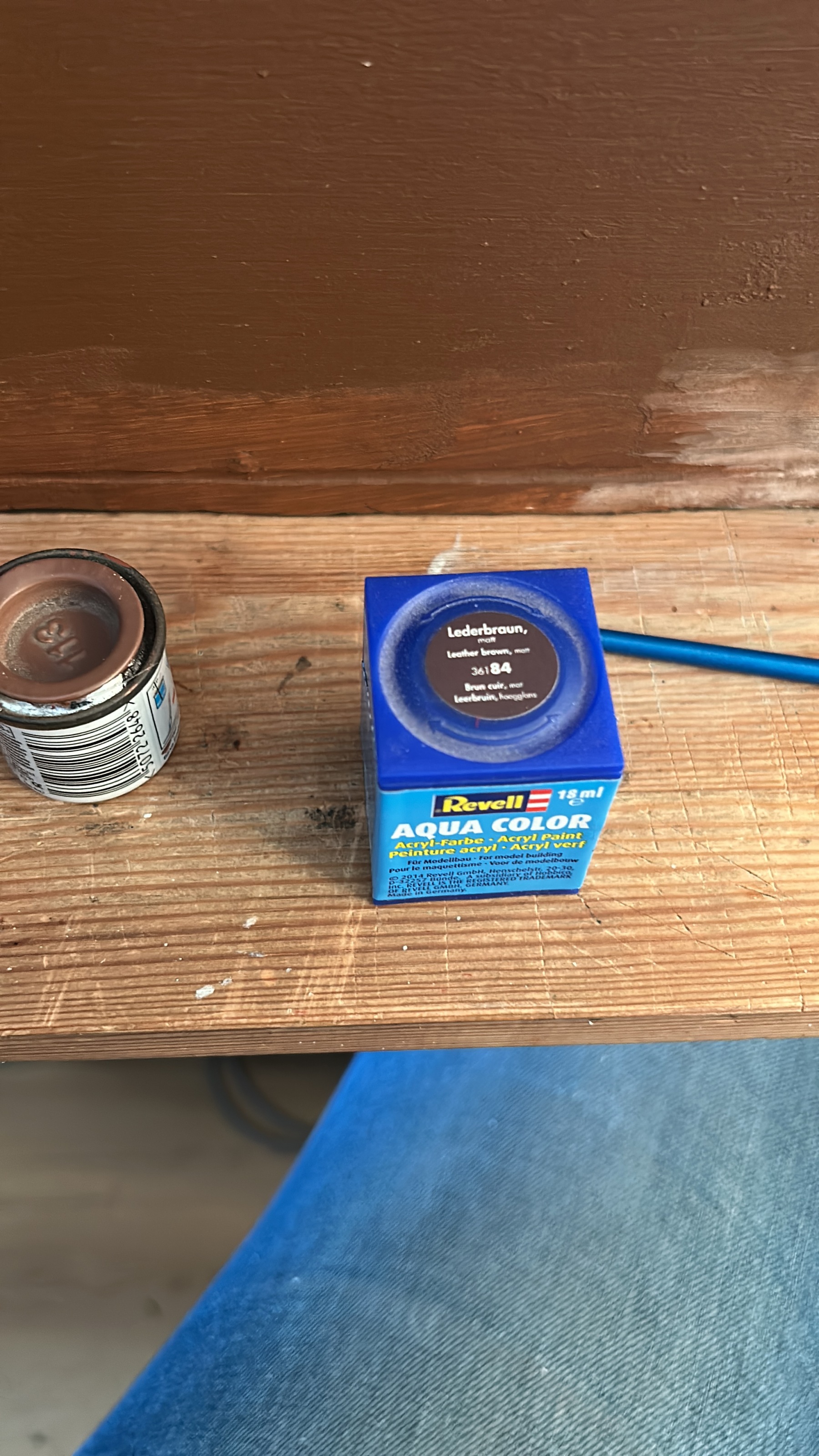

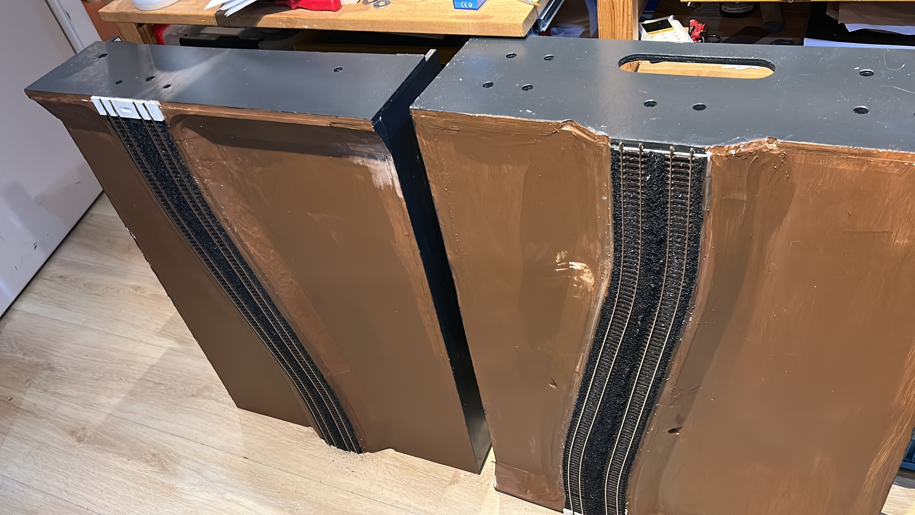

Vanavond weer met de koppelbakken bezig geweest,
Heb de rail roestbruin geschilderd.
Eerst met humbroll verf op olie basis, maar die dekte niet goed. Later met Revell verf op waterbasis kleur 84 er overheen. Gaf een mooie diepe bruine kleur.

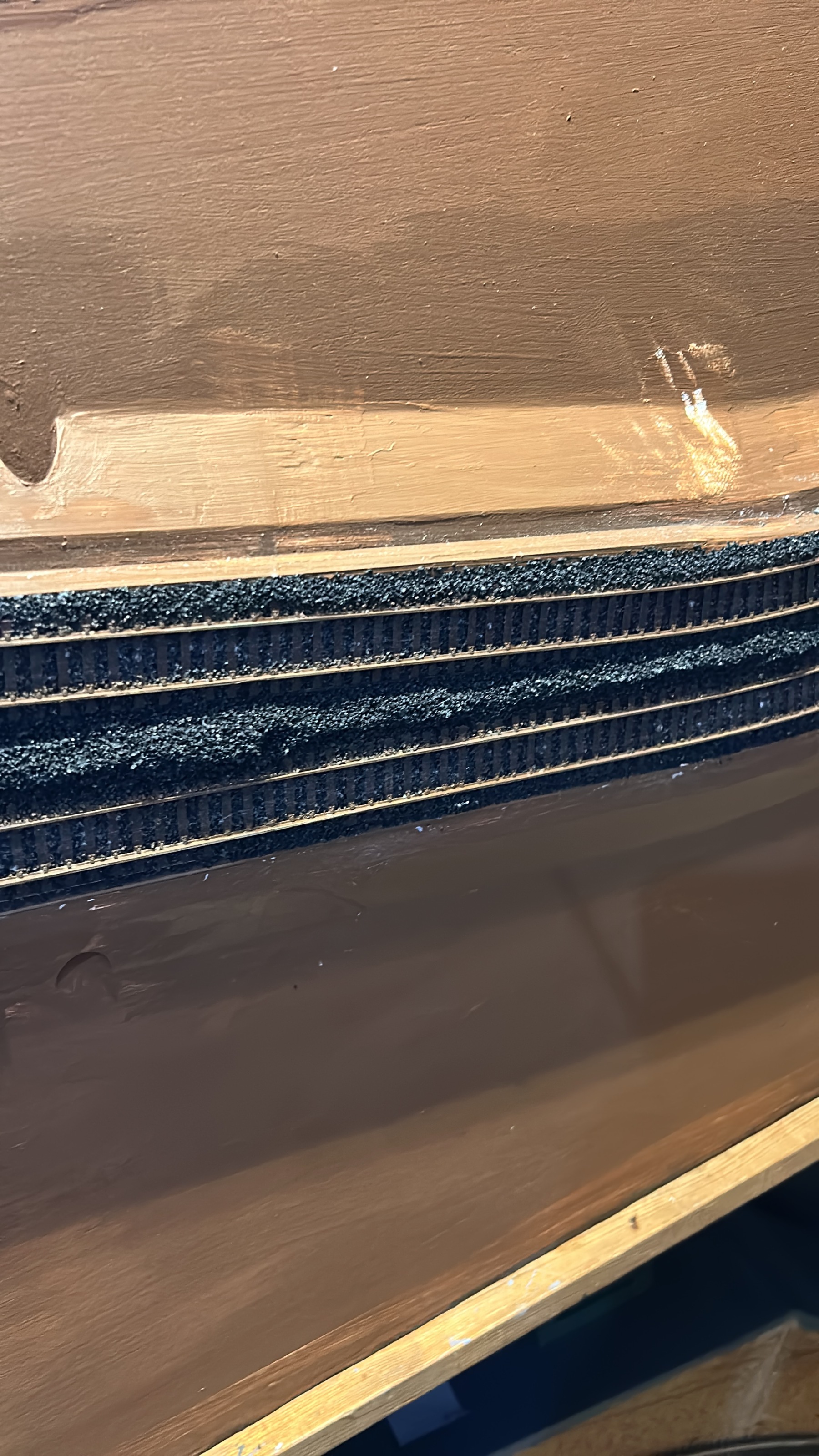

Oordeel zelf maar.
Onderste sporen is met oliebasis gedaan, de bovenste met waterbasis verf gedaan.
Links olie basis, rechts op waterbasis.
Nu beide sporen met waterbasis gedaan.
De rail schoongemaakt, de rail is weer berijdbaar. Verf bovenop verwijderd.
Wordt vervolgd, …..
