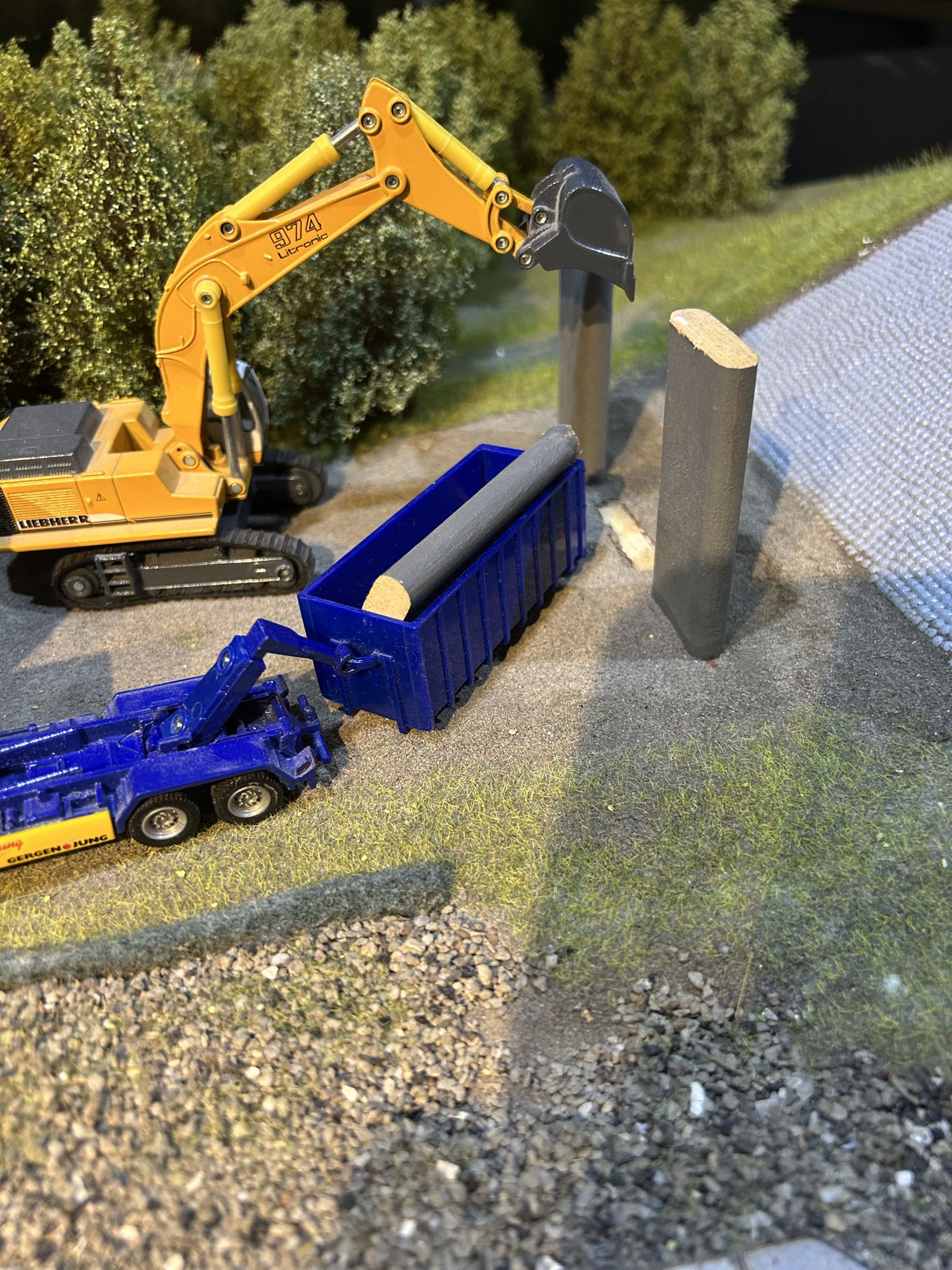

Maar de heg gemaakt van schuurspons heeft er ook aan moeten geloven.
Had nog lage struikachtige op heg lijkende stokjes met vele kleine blaadjes liggen van MBR, die er maar voor in de plaats gezet. (Nog niet klaar, moet bijbestellen).
Maar dat was niet de aanleiding.
Een bak was vorig jaar al eens omgekukeld en daarbij was een MDF pijler zwaar beschadigd.
Gelukkig aan de niet publiek zijde, maar dat blijft toch steken.
Door diverse ergernissen kom je vanzelf van het een in het ander.

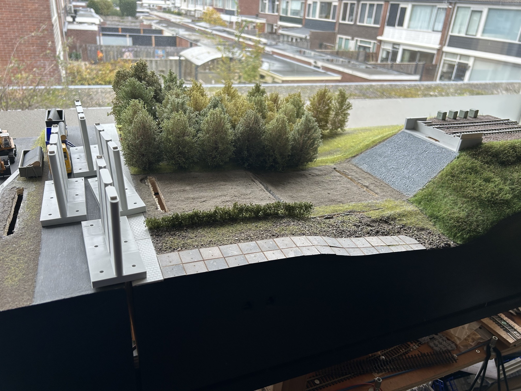

De pijlers stonden ook niet geheel op de mm nauwkeurig.

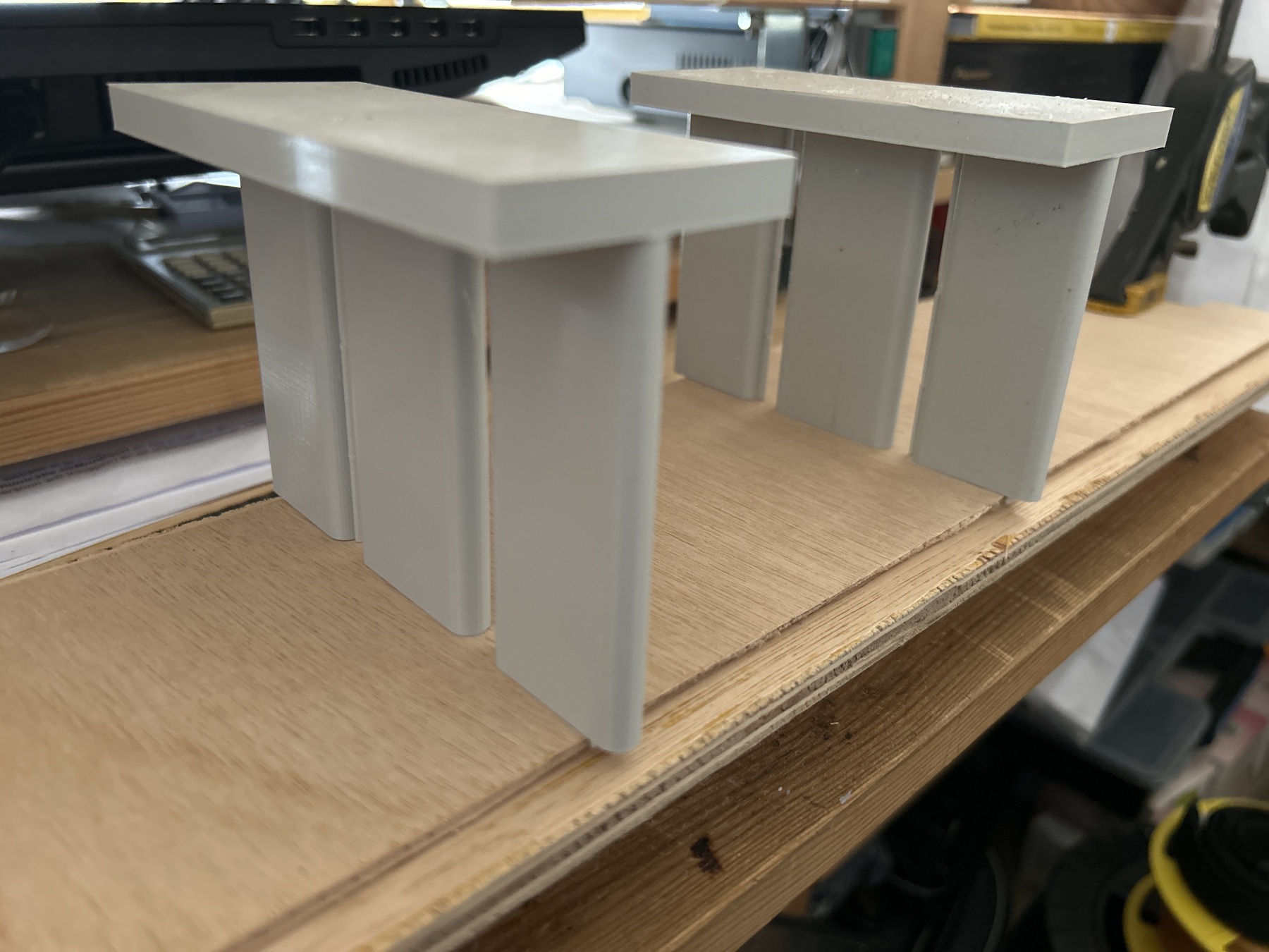

Dus een nieuwe tekening voor de printer werd gemaakt.
Die is nu nog bezig met een laatste te printen, 1,5 dag per stuk zoet.
Ja op de 1e foto staan 4 nieuwe, maar ik heb liever een reserve.

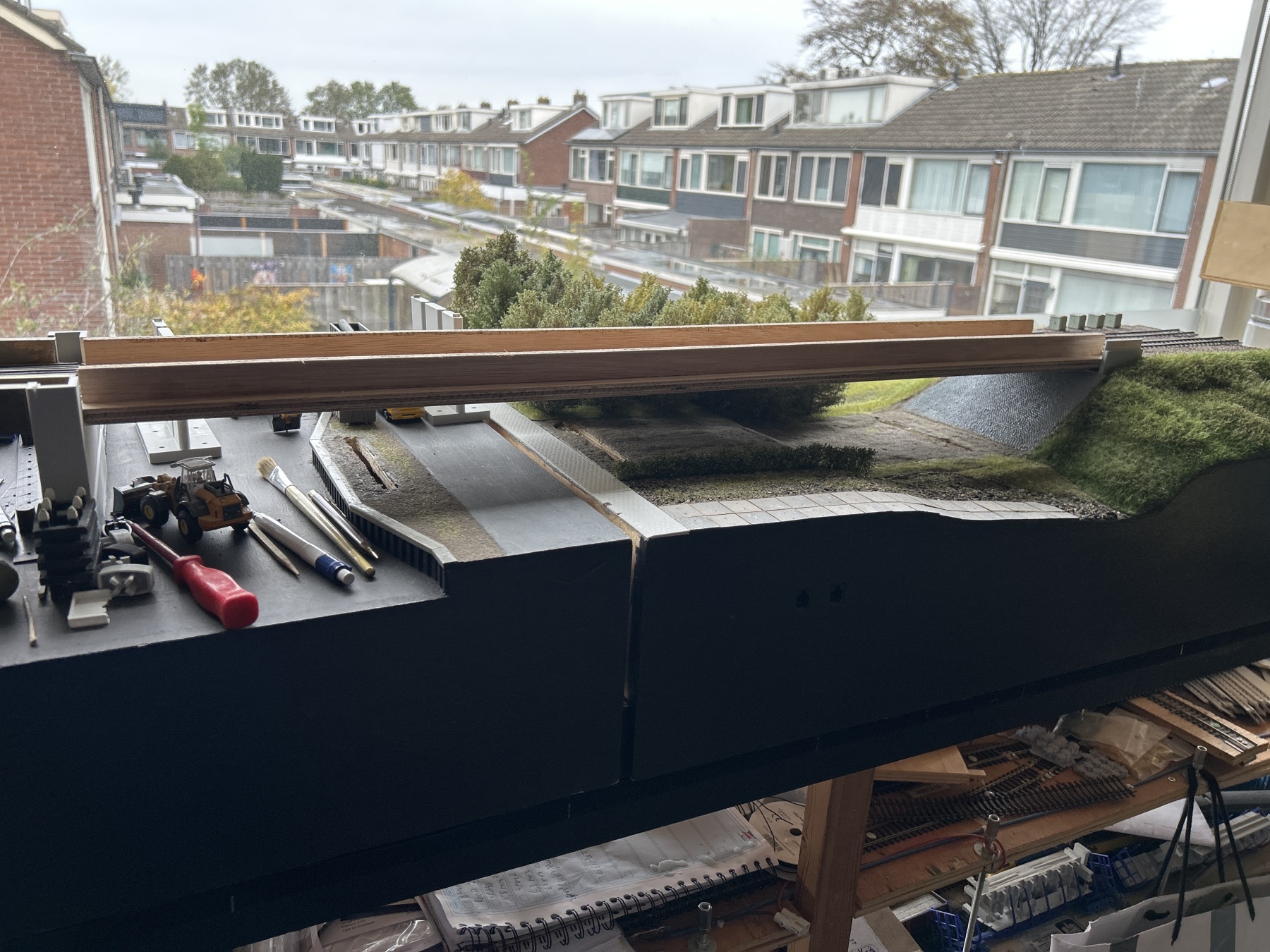

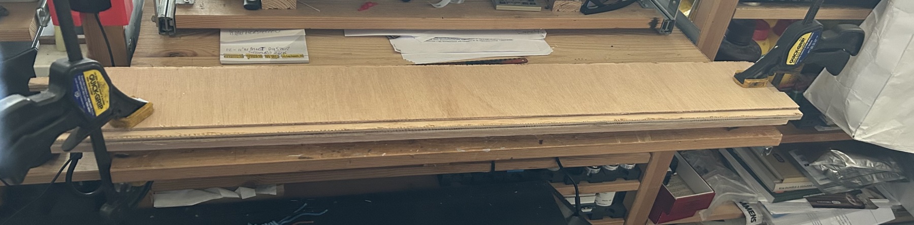

Heb ook hout gehaald om de pijlers exact op de juiste hoogte te monteren.
Een mal is gemaakt, daar passen de pijlers exact in/onder, zodat ik deze aan elkaar gelijmde latten als geleiding kan gebruiken. Dit buigt niet meer door.
Er zat een hoogte verschil in tussen de pijlers onderling. H0 materieel ging er moeiteloos overheen, maar er waren locs van BMB leden die er moeite mee hadden, en na deze vernieuwing van de pijlers niet meer.
Ook hebben de nieuwe pijlers meer details dan die oude MDF dingen, hier zitten regenpijpen aan en zijn de zelfde kleur als de brug.
Hier 2 pijlers op hun kop op de mal.
Hier de mal even tijdelijk op de plaats van de aanbruggen, nog zonder pijlers er onder.
