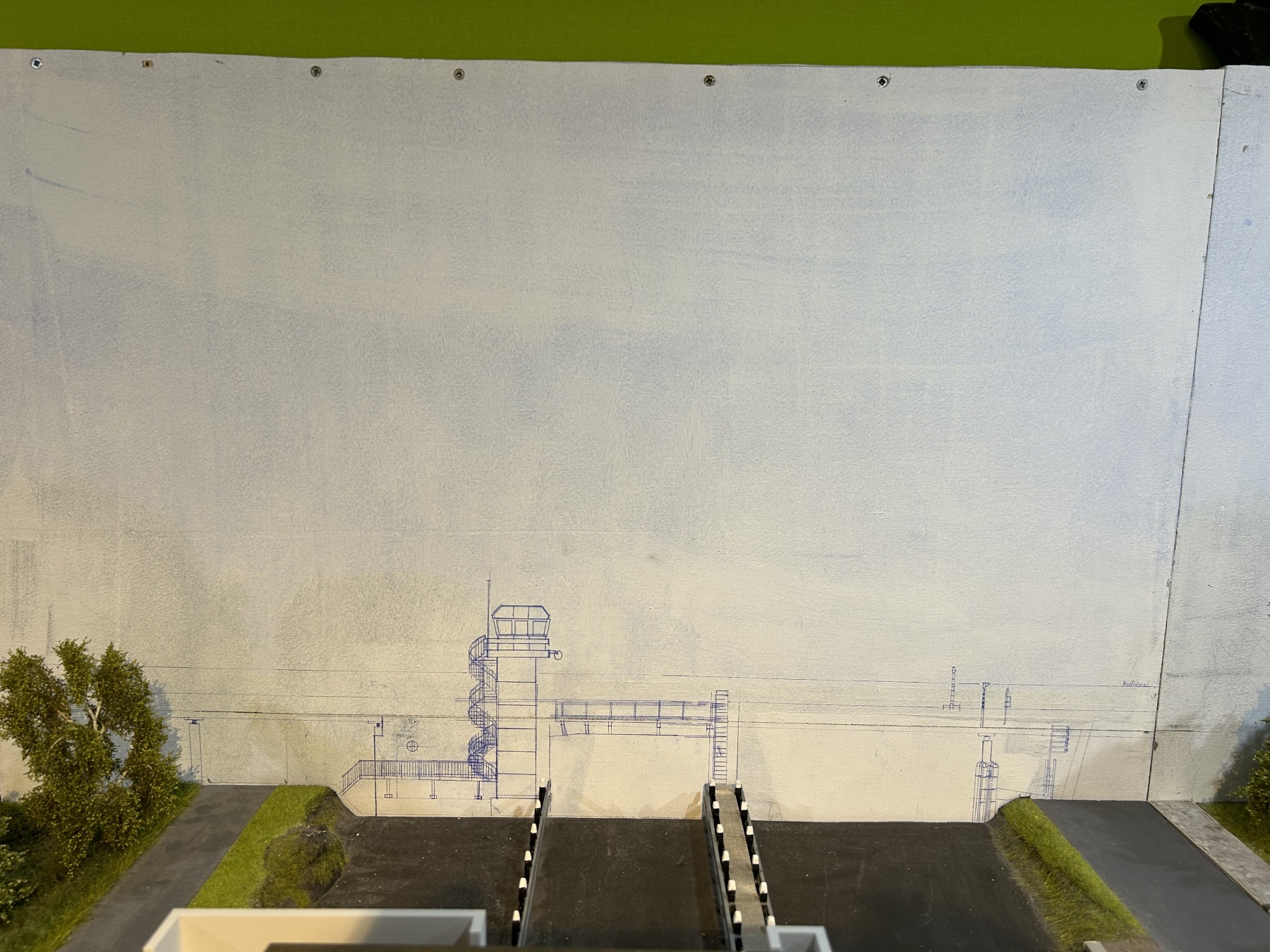

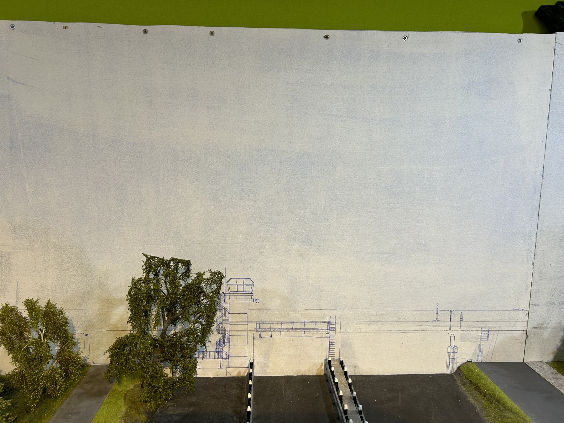

Nog even verder gegaan.
Zitten nog wat foutjes in…. ANWB bewegwijzering paal midden op de weg..  ;D
Nu met een boom ervoor.
Die boom was in het echt ook fors.
Maar als je nu gaat kijken is de kade daar schoon, alle bomen zijn weggehaald met het grote onderhoud van vorig jaar zomer.
(Ik bouw hoofdzakelijk tijdperk 4 na, omstreeks 1988, met een vleugje tot nu).
Wordt vervolgd, …..

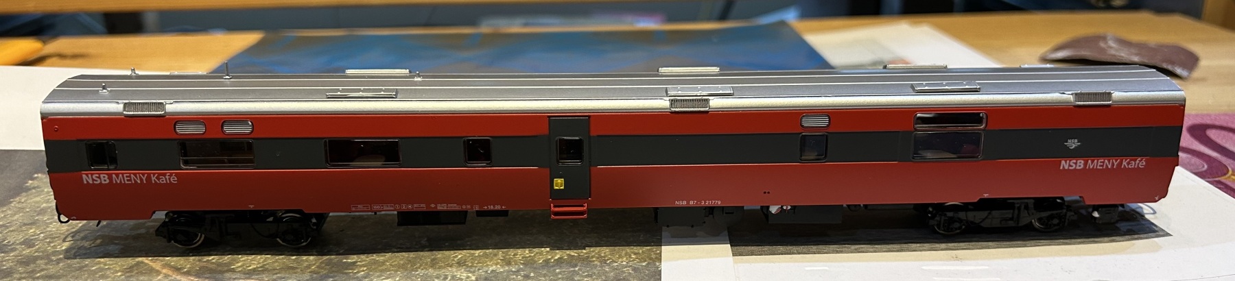

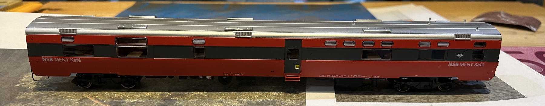

Vanmorgen naar Houten geweest, niets gekocht.
Nou ja ook niet helemaal waar, bosje kaarten bij Wim Vink en een kar van NMJ van een forumgenoot.
NMJT 124.301, van beide zijdes te zien.

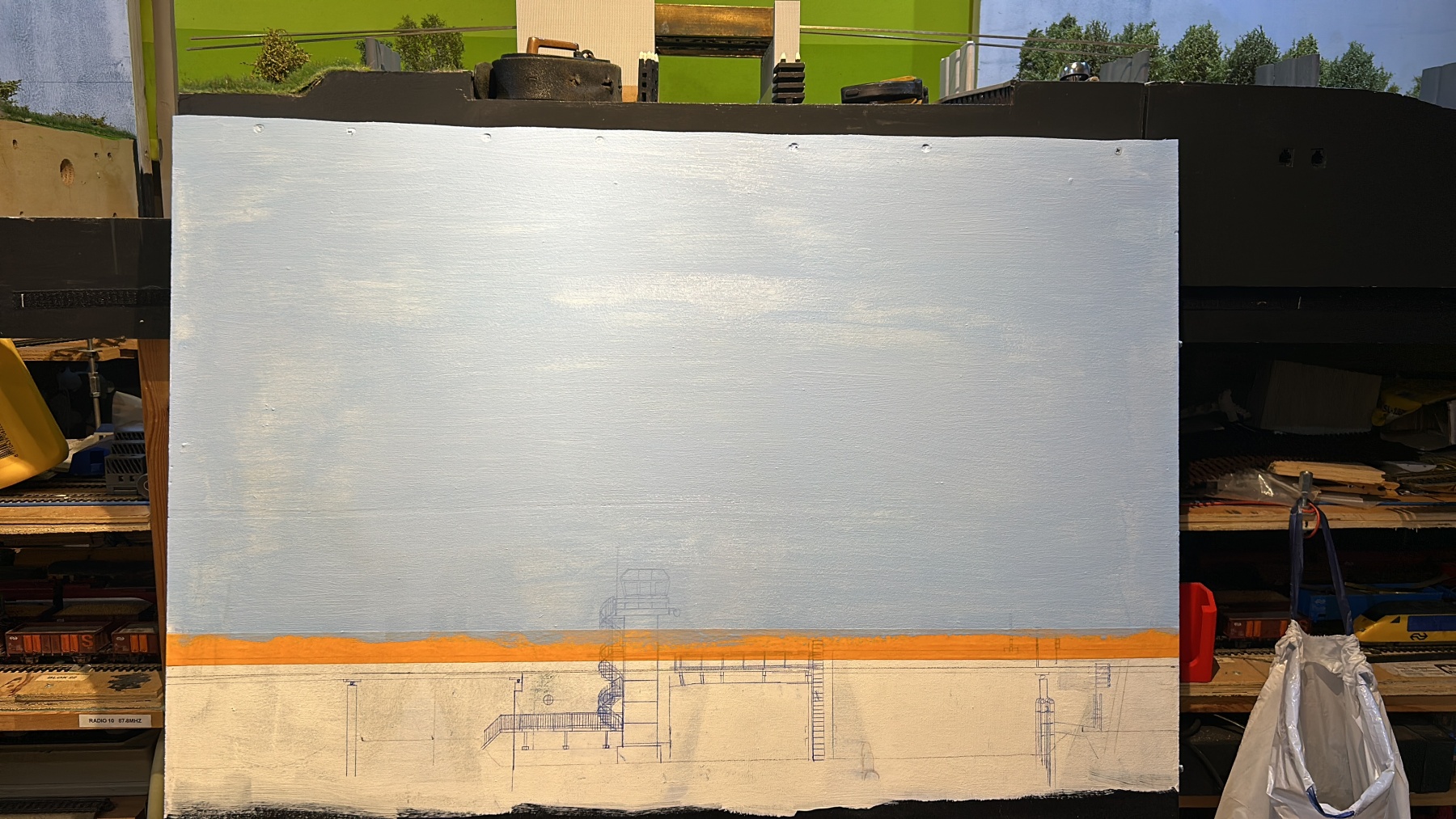

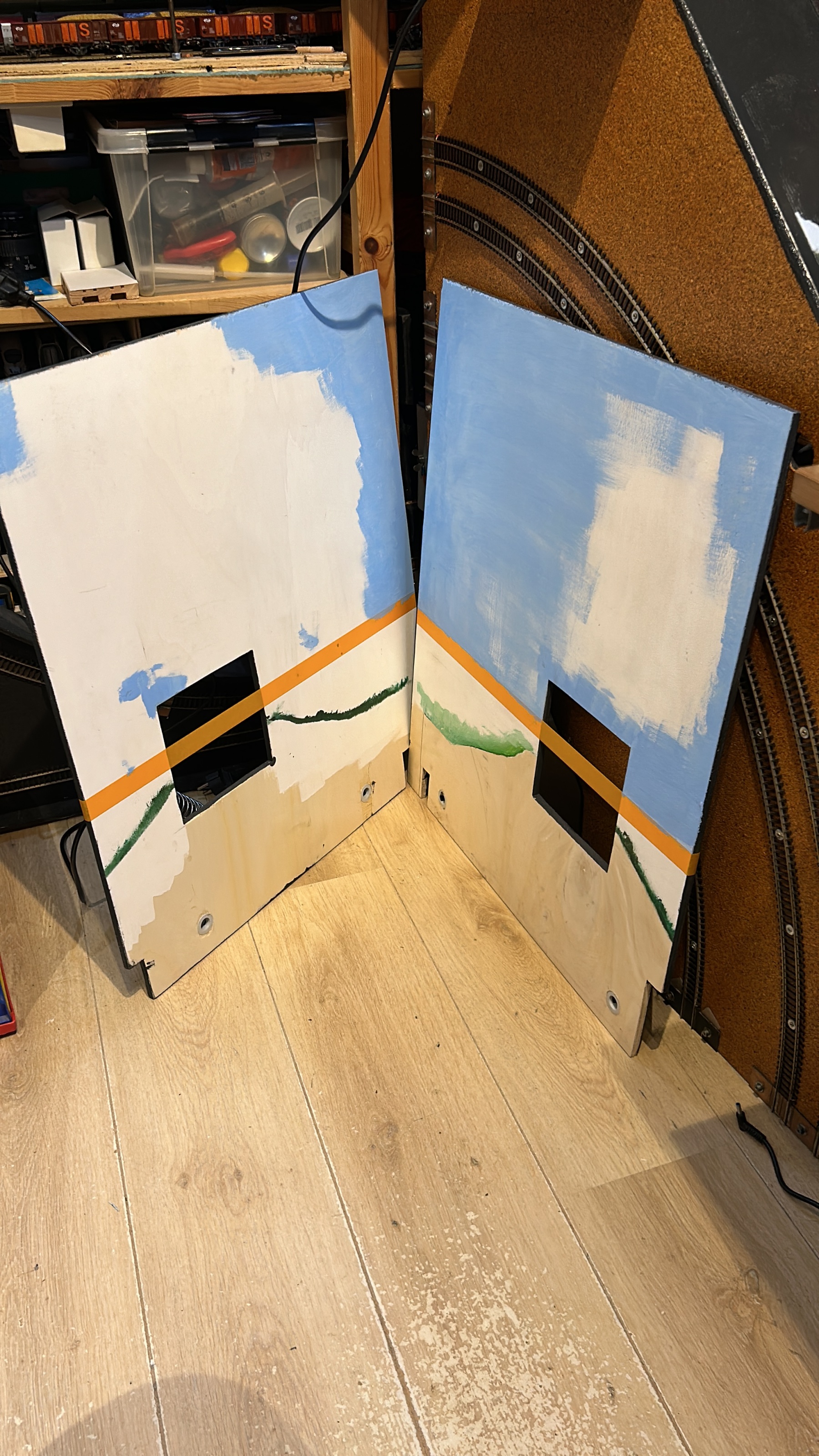

Maar ik liep Sanne* tegen het lijf, partner van *Miniature Holland, en zij gaf mij wat handige en vooral nuttige tips voor m’n achtergrond.
Die tips gelijk maar in uitvoering gebracht.
Schilder de lucht licht blauw, nee eigenlijk heel licht, licht blauw.
Heb ondertussen contact met haar gehad, en voor het plaatsen in dit draadje haar de kleur laten zien, ze vond het perfect.  Ik zit dus goed, goed begin is het halve werk.
Dit is 1 paneel, maar de 2 andere zijn ook gedaan, net als de aangrenzende zijpanelen.
Echter de zijpanelen zijn niet geheel gedaan, de gemengde verf is nu op.
Ik moet een tube nieuwe witte verf scoren bij de ac-tion
Meng verhouding die ik heb gemaakt is 8 delen wit tot 1 deel blauw.
Om straks weer aan ongeveer de juist te komen bewaar ik de beker waar ik het mengsel tot stand heb laten komen.
Wordt vervolgd, …..

Ik zie dat je met hemelsblauw bezig bent.
Heel veel jaren geleden heb ik eens in de Model Railroader gelezen ,dat je de hemel hoog boven de plaats van de horizon hemelsblauw moet verven ,maar hoe lager je komt hoe witter de lucht moet worden. .
Ik wreef met een lapje gewoom wit over het blauw heen,,om een wazige overgang te krijgen.
Ik zou  er geen witte wolken  bij doen.
vlak boven de horizon maak je de lucht zelfs een beetje heel licht grijs.
Ik heb het toen op mijn baan ook zo gedaan en ik ben er nog steeds tevreden over.
Als je dat al wist ,wat me niet zou verwonderen , heb ik niks gezegd. ;)
Ja inderdaad, zelf gemengd, maar het moet er op lijken...
Maar hoe lager je komt hoe witter de lucht moet worden. .
Ik wreef met een lapje gewoon wit over het blauw heen, om een wazige overgang te krijgen.
Succes ,
Peter
Ook dit vind ik een te gekke tip, Sanne had het er ook over, in beide gevallen wist ik het niet.
Toch bedankt!!  (y)
