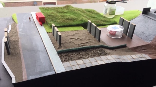

Het eerste zand van de noordelijke kade is in gestrooid.
Netjes vastgelijmd met verdunde ontspannen* houtlijm.
*Met een druppie afwasmiddel door het lijmmengsel.
Het zit na uitharden muur vast.
(Kinder)handjes proof.
Daarna gelijk door met het bezanden rond de pijlers en de ruimte naast de stelconplaten.
Tussen de NS grond en het prive perseel staat een hegje, gemaakt van groene laag van een schuurspons.
Tussen de heg en de stelconplaten zijn soort van parkeerplaatsen aangelegd en ligt een grove kiezel.
Daar heb ik de kleine steentjes voor gebruikt die na het zeven over bleven, deze zitten ook vast gelijmd.
Op het noordelijke talud staat aan de publiekzijde struikgewas, onder het viaduct liggen op het talud liggen kinderkopjes, aan de niet publiekzijde ligt nog gras, ik denk daar ook struikgewas van Ben te zaaien.
Het zuidelijke talud is gelijk aan het noordelijke. Alleen loopt er daar een trekkerpad onder de brug door, dat wordt nu verhard met zuidelijk strooizand.
Detail van het trekkerpad en de kinderkopjes op het talud.
De Roversbroekdijk, krijgt een nieuw laag wegdekverf.
(Prijs op het potje is nog in guldens).
Tussen de wat grovere steentjes aan de zuiderkade staat wat opgeschoten onkruid, feitelijk wat afgeknipte vezels van het struikgewas wat is vast gedruppeld met ontspannen verdunde houtlijm.
Aan het bewerken van de wortelklont ben ik nog niet toe gekomen.
Ben nu bezig met het landschap aan de publiek zijde van de bakken.
Na de komende rijdag in Lelystad draai ik de bakken om en is de andere zijde aan de beurt.
Ook nog een nieuwe lading noordelijk "heilig" zand zien te scoren, ben er vrijwel doorheen.
Wordt vervolgt, …..
Groeten Richard, nighttrain1

Dat ziet 'r gnappies uit, om het eens op z'n West-Fries te zeggen
Dat hegje ga ik onthouden trouwens

10 schuursponsjes voor een halve euro bij de action, dit is er totaal 1.
De "spons" er van de "schuur" af scheuren en dan de "schuur" in 4 gelijke reepjes knippen en vastlijmen.
Ik vind de groene kleur van de "schuur" eigenlijk net iets te, denk er met wat verschillende kleurtjes groen overheen te gaan, in het echt zijn ze ook niet geheel 1 kleur, en zeker niet meer na een bezoek van een leger buxus motten.
Laatst bewerkt op: 20 May 2019, 22:04:20 door nighttrain1

Ik zag er ook vooral een basis in Richard, beetje (spuit)lijm en dan wat turf, of zelfs met de begrasser er overheen

Precies dat laatste. Er mag wat groen overheen. Als basis is het idd prima, slim gevonden. Maar ik zou het niet zo laten, wat opleuken maakt het mooier denk ik. Maak maar een oefenstukje voordat je verder gaat zou ik zeggen.
Verder: lekker bezig!
