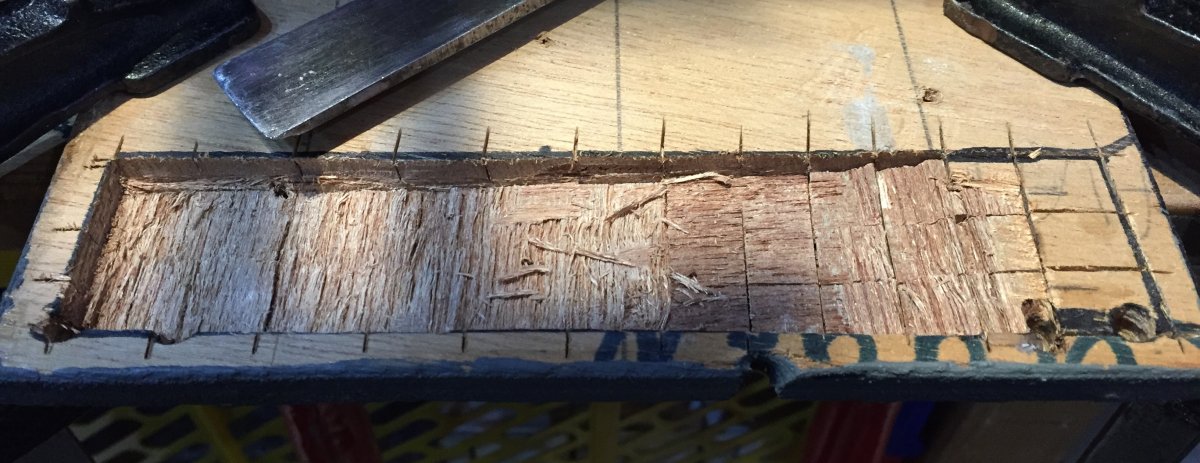

Vandaag begonnen met de plek waar de beugel moet komen te staan in de basculekeldervloer.
Deze vloer is bij mij van mulitplex, 5 lagen welgeteld.
Om de beugel erin te laten verzinken heb ik er 3 verwijderd:
Een beginnetje, eerst ingezaagd met een rondzaagblad in de Proxxon boormachine en om er goed bij te kunnen de flexibele as gebruikt.
Met een beitel het gat aan het uithakken.
Even passen, de keldervloer staat nu een stukje hoger omdat de pijler aan de rechterzijde van de vaargeul een cm moet worden ingekort. (Volgende project).
