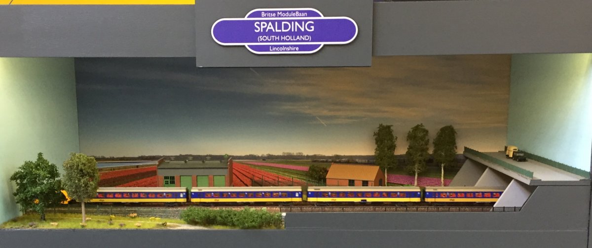

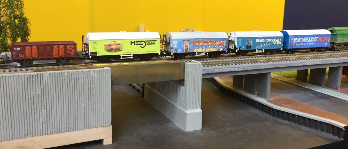

30 maart 2019, Jubileum dag in Nieuw-Vennep bij het Nederlands Transport Museum.
De reizende goederenwagen was op 30 maart 2019, in Nieuw-Vennep bij het Nederlands Transport Museum ter eren van het 12,5 jarig Jubileum van Beneluxspoor.net.
Speciaal voor deze dag waren ook een paar eerder aangehaakte wagens aanwezig,
maar ook een nieuwe, een speciaal voor deze dag overgespoten wagen.
Deze 4 wagens reden de gehele dag hun (230) rondjes in diverse treinen.
De gecombineerde baan bestond uit modules van Modulebaan.nl,
modules van de BNLS module forum baan, en een module van voorheen BNLS en nu van de BMB.
1 Keerlus was van de BMB, (hier nog zonder rok of gordijnen).
en de andere een nieuwe van Modulebaan.nl, (al wel afgekleed).
De modules die in de baan stonden waren van links naar rechts van:
Ringvaart spoorbrug Haarlemmermeer nabij Buitenkaag
Voorheen Bollenstreek anders, nu Spalding bij de BMB
ICE/TGV PVC
Groeten uit Jottum
La vie est Belle
En
Chicago Union
Een baan combi die wat mij betreft nog vaker kunnen herhalen, en als men het wil met meer modules erbij.
Dit was het wat mij betreft mijn bijdrage aan de verhalen van de rondreizende goederenwagen.
Ik hoef geen oproep te doen, de volgende ontvanger/storyteller heeft zich reeds gemeld, daar gaat de wagen komende week naartoe.
