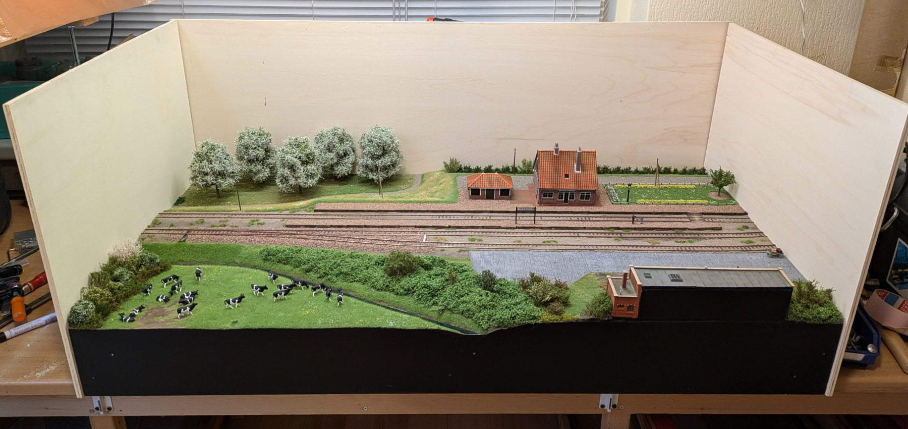

Het was alweer even geleden, maar 's-Heer Heinkenspolder komt uit de mottenballen. Niet in z'n geheel, maar alleen deze module. Niet om naar een modelspoorshow te gaan (dat duurt nog even), maar om naar een besloten zakelijke beurs te gaan om daar een standje van de SGB op te leuken. Alleen is de baan niet ontworpen om slechts één module te tonen, dus er moet even een nieuw wandje omheen, dat tegelijk als skyboard en als transportkist gaat dienen. Er moet nog een dakje en een lampje komen, alles moet nog worden geschilderd en de beurs is donderdag al, dus er moet even worden doorgewerkt  ;D

En een paar stappen verder:
Als de frieslijst gelijmd is, kan de bovenplaat worden vastgeschroefd. Dan moet er nog een plexiglas plaatje voor en er moeten nog een paar pootjes worden gemaakt, zodat de module een eindje boven tafelniveau kan komen te staan, maar dat is allemaal voor morgen.

Dat ziet er strak uit , mooi gedaan en afgewerkt !!.

Gadverdamme wat doe jij dat mooi 🤩

Hier kan ik een hoop van leren, het is mooi geworden!

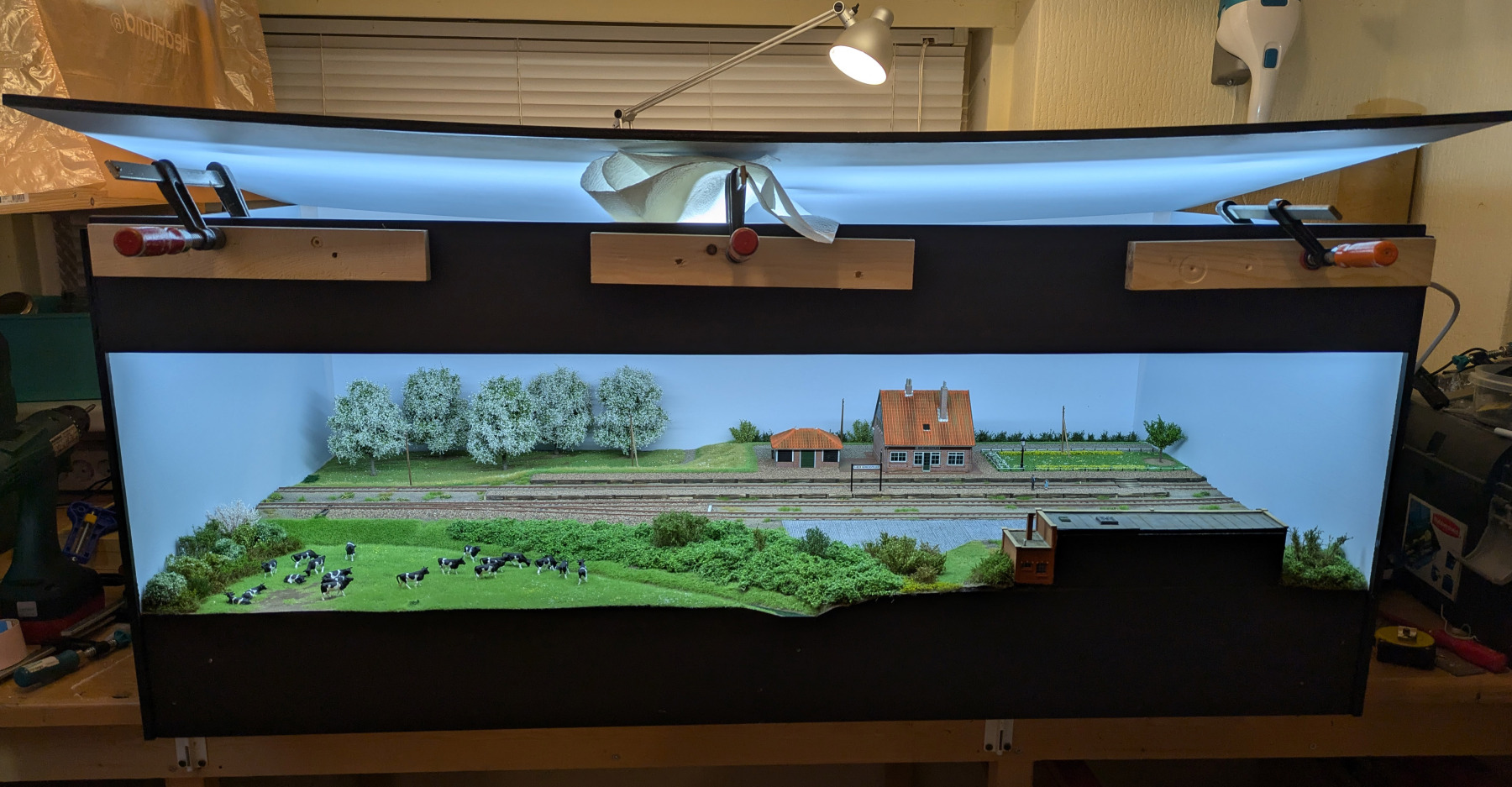

Dank u heren / voor de veren  :)

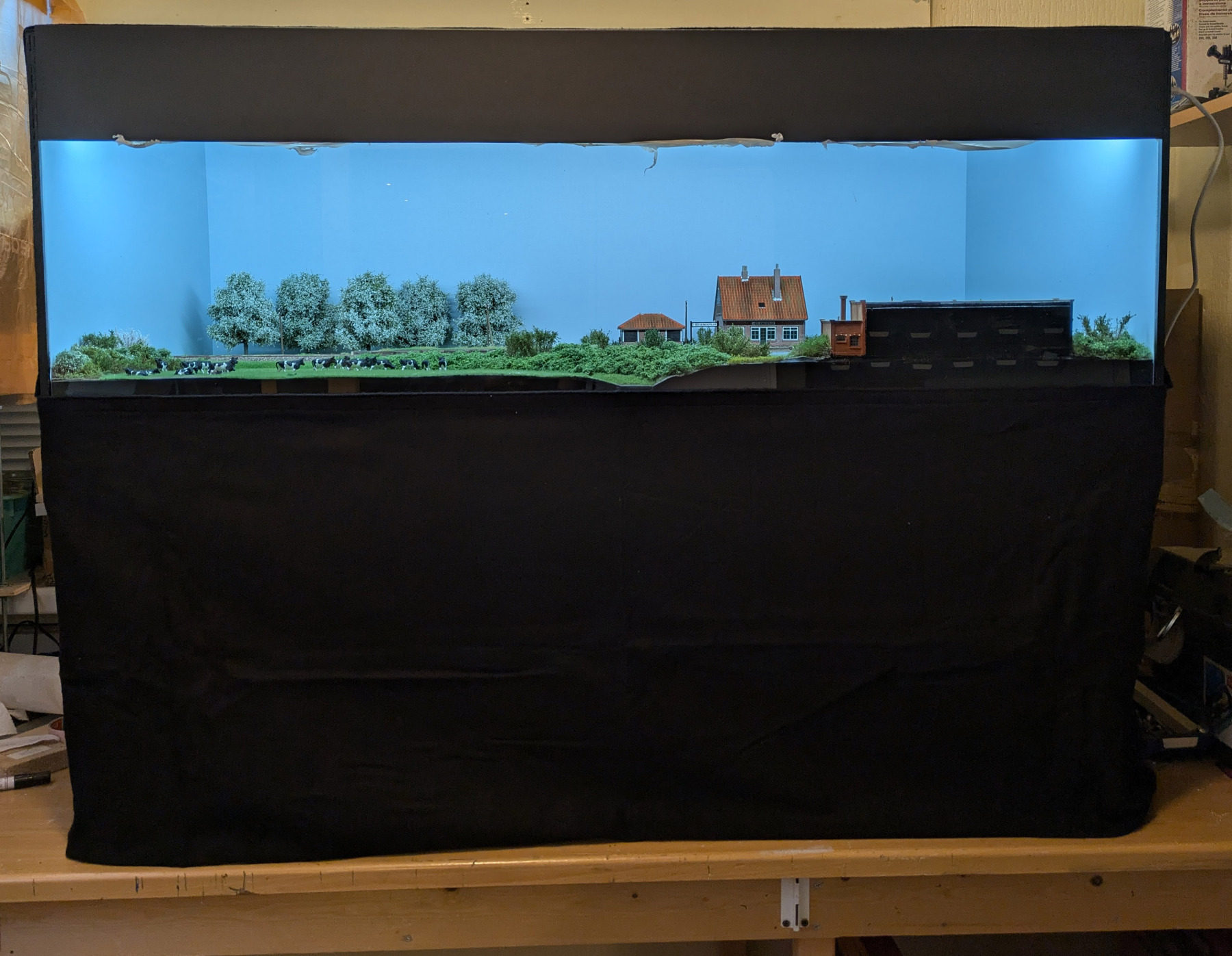

Intussen nadert het geklus z'n einde. Plexiglas ervoor (de werkkamer spiegelt er enigszins irritant in), pootjes eronder, rokje eromheen en klaar is 't. Die gekke fliebertjes bovenaan het glas zijn resten van de beschermfolie die klem zitten achter de fries. Maar dat komt morgen wel goed, want dan moet het glas er toch weer even uit om de treinen op het spoor te kunnen zetten.

Ziet er prima uit (y)

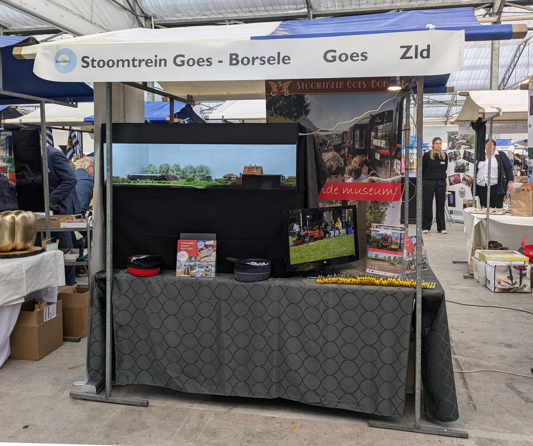

En uiteindelijk was dit het resultaat:
Inmiddels staat alles weer veilig thuis, te wachten om weer ontmanteld te worden.
Reinier
  • Berichten: 5727
Re: 's-Heer Heinkenspolder
« Reactie #971 Gepost op: 22 November 2024, 14:21:54 »
Een stand waar heel veel werk in is gaan zetten.
Hopelijk had je over de belangstelling geen klagen.

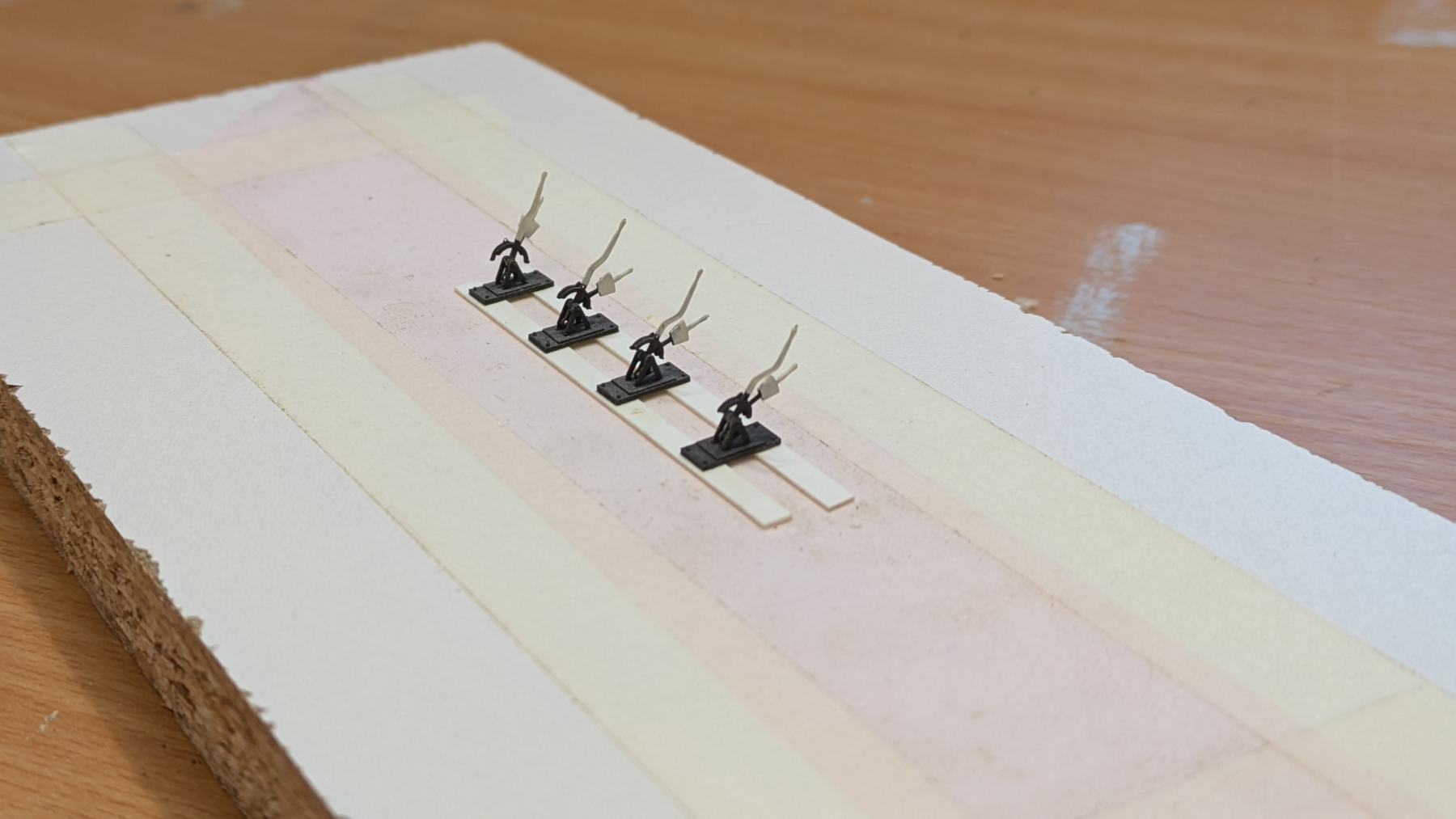

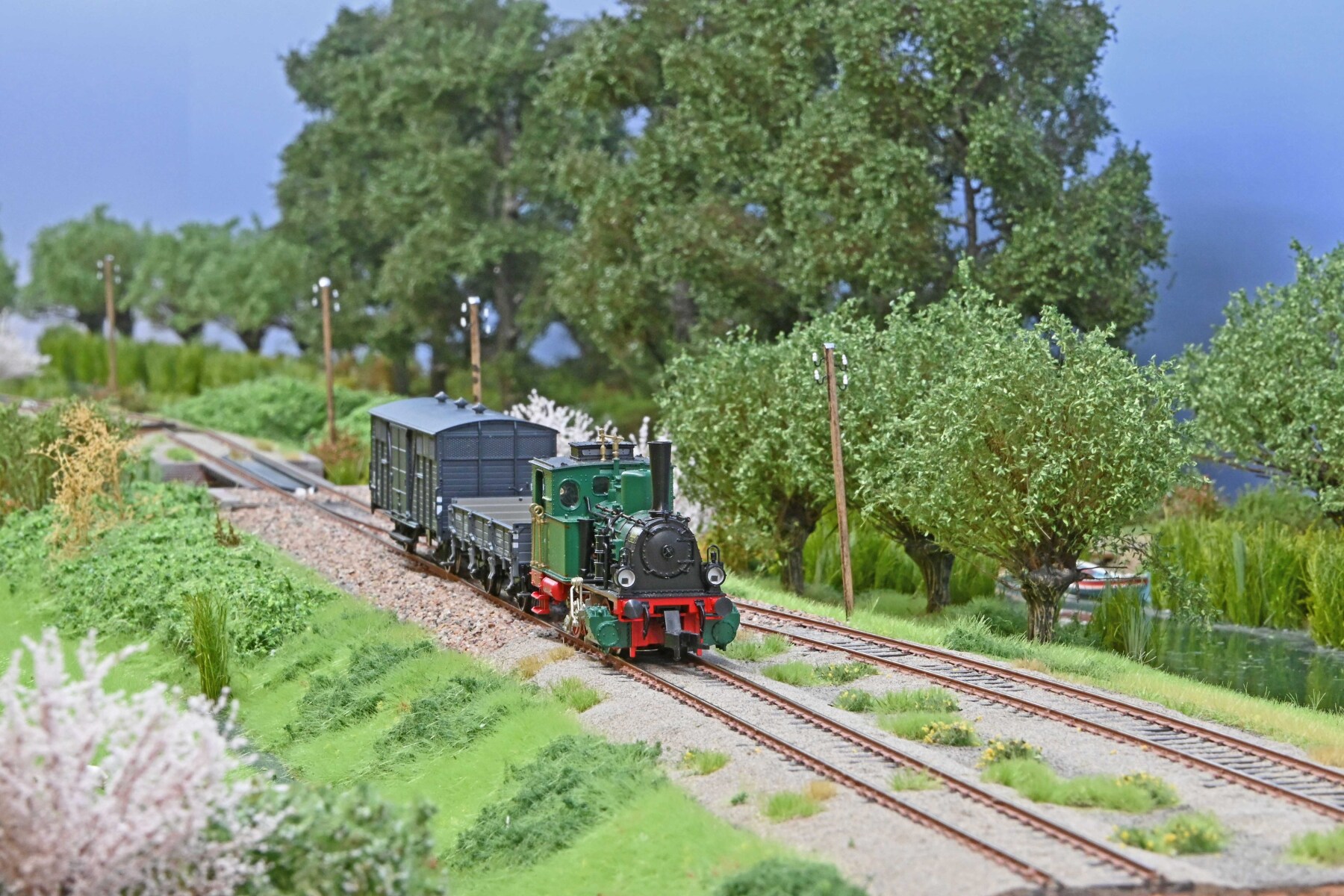

Afgezien van het intermezzo voor de beurs in november, liggen de werkzaamheden in 's-Heer Heinkenspolder al een jaar stil. Aan die pauze komt nu een einde, want de baan mag binnenkort nog een keer in z'n geheel op reis. Hoewel de baan redelijk af leek te zijn, is dat niet helemaal waar. Er ontbreken nog een aantal details, te beginnen de wisselstellers.
Elk wissel kijgt een steller van Artitec, die alleen maar decoratief is en verder geen functie heeft. Ik heb eerder in dit draadje een steller van MK Modelbouw in elkaar gezet en die ook beweegbaar gemaakt ( https://www.youtube.com/watch?v=GcjbXUH8d3o) zodat deze meebeweegt met het wissel, maar ik heb niet zoveel zin om dat klusje 4x te herhalen. Ik kies dus voor de makkelijke oplossing.
De Artitec-stellers zijn kant-en-klaar, behalve dat er nog wel twee dwarse strippen onder moeten om ze op de wisselhouten te kunnen bevestigen. Het flesje secondenlijm had ik blijkbaar open laten staan en was verstopt, maar na enig gepeuter kwam er toch weer lijm uit, zodat na luttele momenten dit het resultaat was.
Als de wisselstellers straks op z'n plek staan, volgen er nog een aantal klusjes. Zo moeten er nog een drietal hekjes komen rondom het station. Niemand die ze mist, maar ik weet dat ze er horen te staan, dus dat moet dan ook maar even worden afgemaakt. Half februari verhuist de baan tijdelijk naar de woonkamer om in z'n geheel te worden opgebouwd. Dan moet de automatische besturing nog worden geprogrammeerd, waar ik vorige keer niet meer aan toe was gekomen en verder kan ik kan controleren of er nog zaken missen of beschadigd zijn en kan ik testrijden.

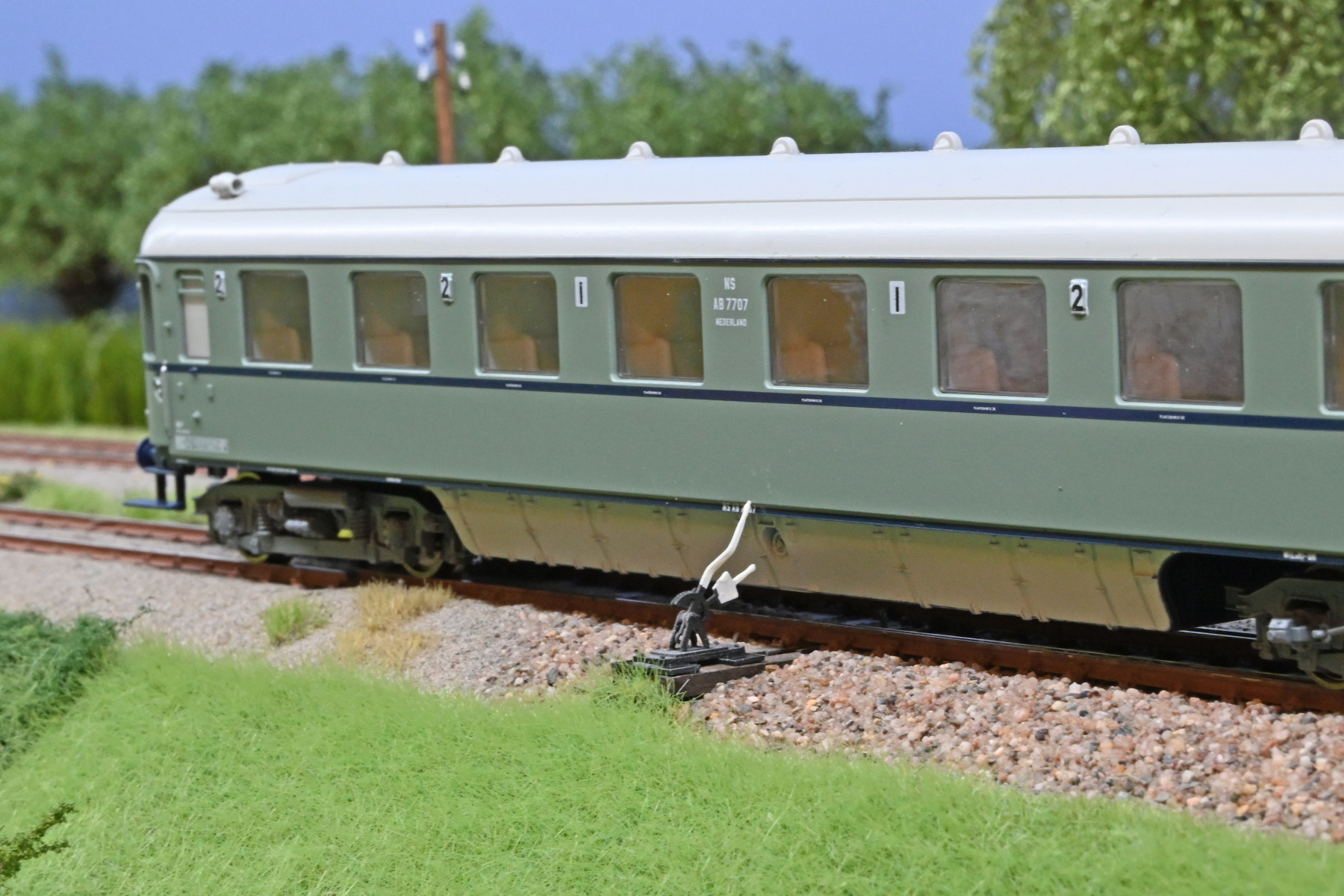

De aanstaande reis was ook reden om eens een serie nieuwe foto's te maken, waaronder deze:

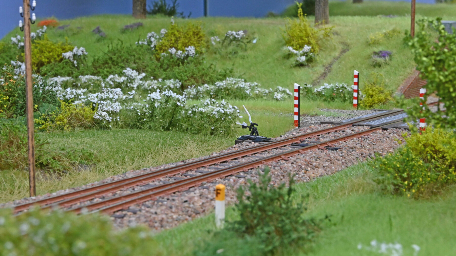

Zo ziet het eruit als de stellers op hun plek staan:
Het idee was om de stellers zo te plaatsen dat de hendel in wijst in de richting waarin het wissel meestal ligt. Toen 3 van de 4 stellers op hun plek stonden, bedacht ik dat wissels met een voorkeurstand een half zwart geschilderd gewicht moeten hebben  >:(  Die moesten dus ter plekke nog even worden geschilderd, wat een stuk lastiger is dan op de werkbank.
Het wissel naar de losweg is het enige exemplaar waar de hendel naar het spoor wijst en dat blijkt dus niet zo handig te zijn. Die ga ik dus maar omdraaien.

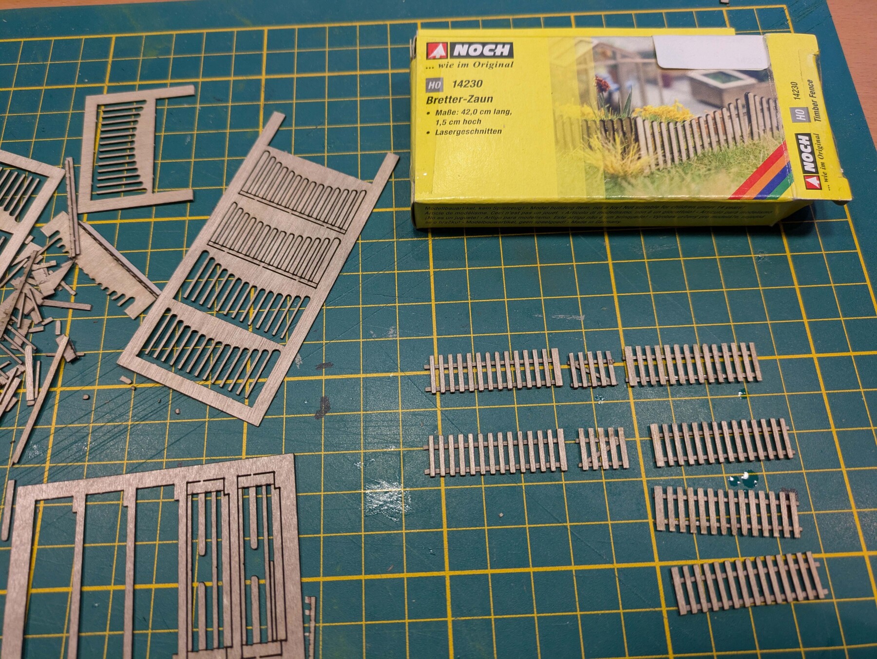

Het volgende projectje is het hekwerk tussen het stationsgebouw en de goederenberging. Dit maak ik uit een setje van Noch, waar ik de ronde bovenkanten van heb afgesneden om een recht hek te krijgen. Een jaar geleden was ik hier al aan begonnen, maar de tijd ontbrak toen om het af te maken voor de Modelbouwshow. De grote haast van destijds is ook af te zien aan de hekjes, die niet allemaal op dezelfde manier in elkaar geplakt zijn.
Nu nog even kijken welke kleur ze moeten worden. Op oude foto's zijn ze donker, bijna tegen zwart aan. Misschien is een donker beitskleurtje wel aardig.
