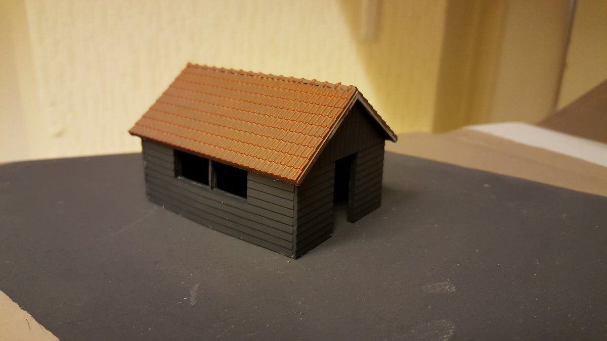

« Reactie #570 Gepost op: 17 February 2019, 12:02:51 »
De daad bij het woord gevoegd en het hok binnen en buiten zwart geschilderd. Of eigenlijk antraciet, want dat had ik staan. Over een paar dagen doe ik een nieuwe drybrushpoging. Het dak is intussen ook geschilderd en gedrybrusht en daar ben ik dan wél tevreden over, dus dat blijft zo. Dakranden en ramen worden wit. Eigenlijk hou ik precies het schildervoorschrift van Tilly aan.

« Reactie #572 Gepost op: 20 February 2019, 18:44:35 »
Nieuwe poging:
Is het nou perfect? Neuh.... Vind ik het goed genoeg zo? Ik vind het goed genoeg zo... ik ga het in ieder geval niet overdoen.
