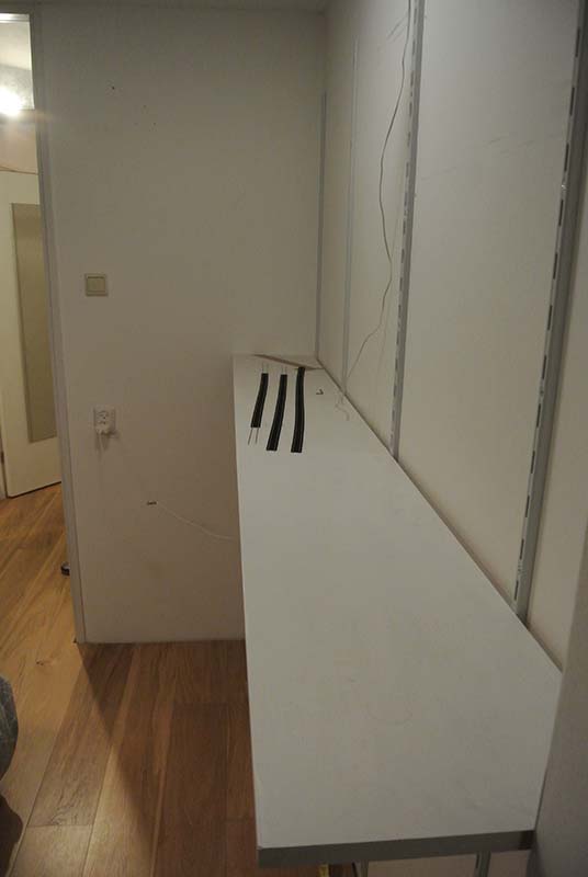

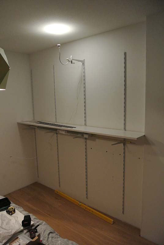

Hallo allemaal
Lange tijd geleden heb ik hier mijn baanplan laten zien voor mijn Boekplanbaan. Nu ben ik toch maar rustig aan begonnen met de uitvoering.
Ik kan jullie verzekeren dat het tempo laag is en van tijd op tijd komt er een update.
De planken komen op stalen plankdragers met een railsysteem. Deze dragers kunnen met stappen van 5 cm van elkaar worden ingestoken. Hiermee kan mijn oorspronkelijke idee van twee planken met 30 cm boven elkaar worden gerealiseerd.
Ik start met de plank van oorspronkelijk 1200+ en sluit hier eerst maar eens een keerlus op aan. De stap van de tweede plank (deze komt juist erboven op 1500+ i.p.v. eronder) en klimspiraal zal wel enige tijd later komen.
Hier de huidige situatie:
« Laatst bewerkt op: 15 November 2016, 16:34:12 door Michel Z »

Michel:  (y)
Ik zou wel een soort onderbouw maken in de vorm van een enkele centimeters dikke module ipv de boekenplank. Geeft meer stijf- en stevigheid maar ook ruimte voor bedrading en dergelijke.
Succes :)

Dank je Ronald,
Dat is nu net de uitdaging. de bedoeling is om de bedrading te integreren en het dergelijke in de loze ruimtes van de bebouwing en perron. Op de plank komt een laag groene zachtboardplaat van enkele mm (de goene isolatieplaten onder de vloer), de bedrading en dergelijke wordt hierin weg"gefreesd"/-gesneden. In plaats van een paar enkele centimeters heb ik enkele mm tot mijn beschikking. Daarom heb ik er ook voor gekozen om de wissels met geheugendraad aan te sturen. En voor de te maken schakelingen/prints blijf ik zoeken tot een zo compact mogelijk geheel.
Op dit moment licht er een 18 mm mdf plaat, maar ik zit er wel aan te denken om deze te vervangen door 18 mm multiplex (toch wat stijver). De dragers zitten 60 cm h.o.h.
Dit verklaart dan ook mijn snelheid van bouwen.

Re: Bouw Boekplanbaan TT
« Reactie #3 Gepost op: 15 November 2016, 11:44:20 »
Ik zou de suggestie van Ronald toch nog eens overwegen. Het is altijd handig wat ruimte onder de baan te hebben, omdat een reparatie/aanpassing dan makkelijk gedaan is. Scheelt je ook een hoop gefreesd en er komt altijd een moment (of meer) dat je iets weer net iets anders wil doen. Al is het een centimeter. Liever een 9 mm multiplex plaat op een 1 of 2 cm verhoogde rand, dan een 18mm dikke plaat. Maakt het geheel ook weer een stuk lichter.
Naschrift: overigens zou ik eerder 12 mm multiplex gebruiken over die lengte dan 9 mm.

9 mm met ondersteuning is prima hoor.

..maar ik zit er wel aan te denken om deze te vervangen door 18 mm multiplex (toch wat stijver).
Wat je ook kan doen: een bovenplaat van 4mm triplex, daaronder randlatten van 10mm dik gelijmd, en daaronder weer een afsluitplaat van 4mm triplex die je vastschroeft. Dan krijg je een platte doos die vrijwel net zo stijf is als een massieve plank,maar veel lichter.
In de 10 mm tussenruimte kan je dan de bedrading wegwerken, en je kan er altijd nog bij als je wat wil aanpassen.

Bedankt voor jullie reacties.
Ik zal het in overweging nemen. Alleen hoeft het voor mij niet per definitie licht te zijn, de twee segmenten zijn nu best wel handzaam in gewicht.
En Klaas, zal dat geen akoestische klankkast worden?

Interessant projectje.  (y)
MDF gaat doorzakken. Kijk maar eens naar een ikea-boekenkast :) Dat is echt niet stijf genoeg. Na een paar maand heb je daar spijt van. Ik zou echt voor een doosconstructie gaan. Al is het maar 2 of 3 cm hoge kanten. Zoals de oplossing van Klaas of Ronald.
Dat zal de plank nu ook al zijn. Denk niet dat je er veel van merkt. Je treinen zullen toch niet zo snel rijden op zo'n baan ;)
Groeten Ronald.

Het klankkasteffect kan je even afwachten. Als je het te erg vindt kan je de lege ruimte volstoppen met schuimplastic of een ander dempend materiaal.

Re: Bouw Boekplankbaan TT
« Reactie #13 Gepost op: 16 November 2016, 12:58:11 »
Dat ziet er goed uit Ronald. Bij mij wordt het afwachten of ik dit niveau ga halen.
Ik ben nu in ieder geval aan het uitzoeken om toch een doos te gaan maken 4+18+4= 26 mm -> 1 mm dikker dan mijn oorspronkelijke idee van 18+7mm (de groene platen).
En dan ook nog dat de steunen half in de doos wegvallen.
