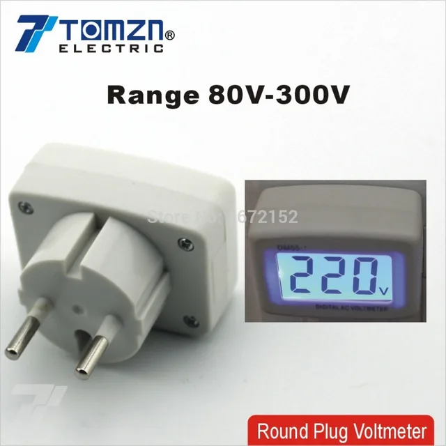

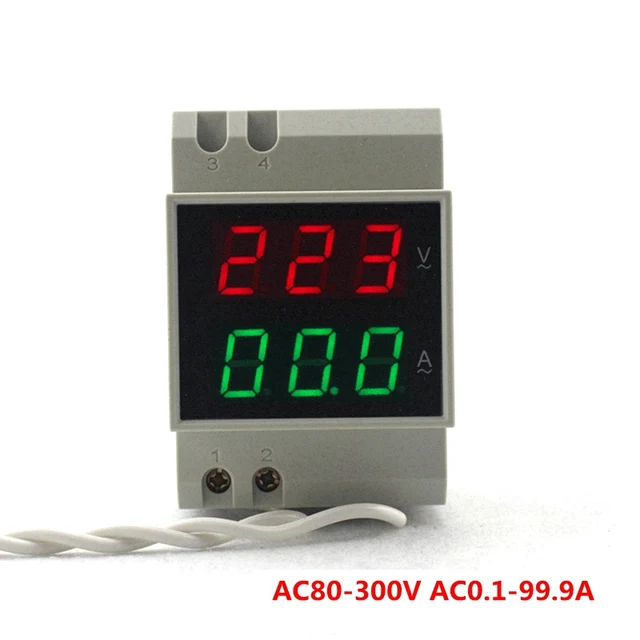

Ja, heb je de werkelijke spanning wel eens gemeten? Ik heb dit ding in de meterkast zitten
en dit in een stopcontact.
Het blijkt dat waar ik woon de spanning nooit op 230 V komt, zit meestal rond 225 V maar zakt soms tot onder de 210 V waardoor de inverter van de zonnecellen er mee stopt en een foutmelding geeft dat de netspanning te laag is.
