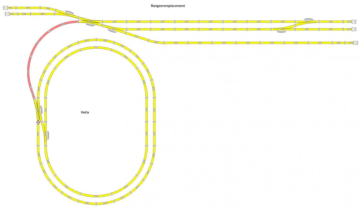

Beste forumleden,
Ik heb een enkelsporige baandeel dat naar een rangeeremplacement van 4 sporen met stootjukken leidt.
Er liggen tussen de onderlinge 4 rangeersporen wissels zodat de locomotief na ontkoppelen om kan rijden naar een leeg spoor en dan weer naar het enkelspoor kan vertrekken. Het enkelspoor sluit weer aan op het dubbelspoor baanvak
Hoe moet het enkelspoor zowel als de 4 rangeersporen welke 2 zijdig worden bereden van spanning voorzien?
Peter

Sorry digitaal. Ik zal even proberen een plaatje er bij te downloaden

Het is een plattegrond uit het programma Scarm helaas krijg ik dat niet via uploaden op deze site.
Heeft 1 van jullie nog suggesties hoe ik dit moet doen?

Hierbij het baangedeelte waar het om gaat:
Misschien is dit duidelijker nogmaals er wordt digitaal gereden met het programma koploper.
Peter
Laatst bewerkt op: 09 November 2016, 15:34:19 door Bert van Gelder. Reden: URL gefixt

Nou, dat is nogal simpel. Het is een baanplan zonder keerlussen, dus je kunt alles gelijkgepoold aansluiten.
Waar zie je eigenlijk een probleem?
