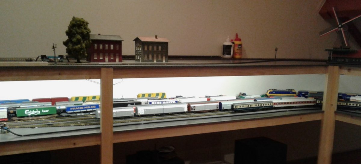

Action ....
Me laatst daar 5 meter witte led stip gehaald met afstandsbediening voor 14.95 en die 5 meter verdeeld in 5 * 1 meter.
Die onder bovenste laag geplakt en kan nu zien wat er loos is op schaduw station...
Foto met mobiel, die heeft wat moeite met slecht licht...
Had eerste die batterij dingen van 1 meter, was net niks
En zo als al het licht uit is behalve de led verlichting
Mvg
Robert
