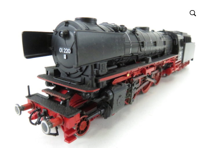

Maak je geen zorgen Peter (Silver Fox),
Volgens mij was het niemands idee om je van gemakzucht te beschuldigen. Bedankt voor de linkjes, dat is weer leuke informatie! Uit de catalogi haal ik het volgende.
In 1957 wordt onder cat. nr. 1361 een BR 03 gepresenteerd als opvolger van cat. nr. 1360, een BR 01. Die is dan uit het assortiment verdwenen. Afgaande op de tekeningen (echte foto's zijn het niet) is hier wel sprake van een ander model.
In 1962 wordt model 1361 aangepast en als "Neuheit" gepresenteerd, opnieuw als BR 03. Het belangrijkste zichtbare verschil lijkt te zijn de vernieuwing van de frontseinen: slanker en drie in plaats van twee. Ook de 1364 (BR 41) wordt vernieuwd, zo te zien met dezelfde aanpassingen.
Maar in 1963/64 is
hetzelfde
model 1361 opeens veranderd van BR 03 naar BR 01!
Ik had gehoopt dat de gegevens over het voorbeeld, die in de catalogus genoemd worden, misschien uitsluitsel zouden geven. Maar de cijfers zijn voor beide modellen hetzelfde en zitten, vergeleken met wat ik op Wikipedia vind (en in mijn eigen Eisenbahn Journal)
vér boven het gewicht van de BR 01: 160t volgens Fleischmann, 109t volgens Wikipedia
tussen het vermogen van de Br 03 en de BR 01 in: 2000 PSi volgens Fleischmann, 1980 en 2200 volgens Wikipedia
De andere fora doen ongeveer hetzelfde als wij hier: bladeren in de oude catalogi en speculeren. Een interessant argument vóór BR 03
lees ik daar wel
: bij het grote voorbeeld waren de ketel en tender van de 03 en 41 gelijk in de oorspronkelijke uitvoering. Fleischmann kon dus in 1957, tegelijk met de BR 41 ook een 03 uitbrengen.
Misschien dat de foto's van de voorbeelden in de catalogi nog kunnen wijzen op wat Fleischmann
bedoelde
Maar, mijne dames en heren, ik concludeer dat mijn vaders BR 01, inderdaad... een BR 03 is.
