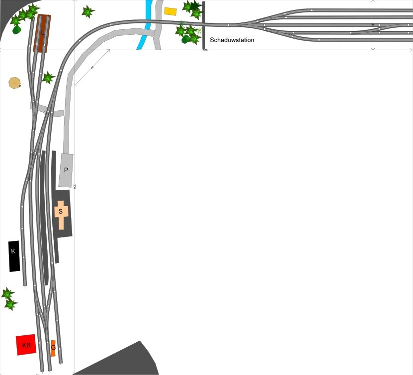

Hallo allemaal,
Vandaag toch nog wat zitten puzzelen, omdat ik het andere ontwerp toch wat veel op het ontwerp van Hedenoord vind lijken.
Ik wil wel graag echt wat anders nu en heb de boel daarom wat omgegooid.
Het station ligt nu aan de voorzijde en het hele geheel ligt in een heel flauwe bocht zeg maar.
Benieuwd wat jullie ervan vinden.
Gr,
Johan

Re: Herstart: baanplan Welgelegen H0
Reactie #32 Gepost op:
22 July 2017, 18:47:11 »
Ik zeg... dit is beter, rustiger, logischer, natuurlijker, geef het maar een naam... het ziet er gewoon beter uit!
Pssssssst... in spoortermen praten we over een boog en niet over een bocht
Fotodijkje en fotodiorama
Obdam
dimo1_dimo1
Berichten: 3380
Reactie #33 Gepost op:
22 July 2017, 21:14:51 »
De tweede wissel het station in is volgens mij een rechter wissel. Een linker wissel zou mooier zijn. Dan kan je boog naar het station toe ook iets minder worden. De kleine kronkel na wissel 1 bij het station linksaf kan er dan ook uit. Verder een leuk plan!
Reactie #34 Gepost op:
23 July 2017, 17:21:57 »
@Eric B
Vond ik ook al
Is het niet 'vreemd' dat het station aan de voorzijde van de baan staat?
@ Auke
Bedankt voor de feedback, ik heb het aangepast
Het ligt nu in een nog iets flauwere BOOG
Gr,
Johan
Reactie #35 Gepost op:
23 July 2017, 17:37:33 »
Tja... waarom zou dat vreemd zijn? Is het een wet van Meden en Perzen dat het stationsgebouw altijd achteraan moet staan?
Ik zie geen significante redenen waarom dat zou moeten.
Obdam
dimo1_dimo1
Berichten: 3380
Reactie #36 Gepost op:
23 July 2017, 17:51:15 »
Geen grote gebouwen vooraan heeft wel meer overzicht. Je wilt tenslotte wel graag je mooie treintjes zien
groeten,
Auke
Reactie #37 Gepost op:
23 July 2017, 17:58:00 »
Dat is ook weer zo
Dit stationsgebouw is volgens mij niet zo heel erg groot, dus denk dat het wel kan zo.
Mocht het station toch wat groter blijken dan moet ik gewoon wat anders verzinnen..
Reactie #38 Gepost op:
23 July 2017, 18:46:53 »
Maar enkele gebouwen aan de voorzijde geven dan weer mooie doorkijkjes en viewblockers
Frans
Reactie #39 Gepost op:
23 July 2017, 20:08:17 »
Dat denk ik ook wel Frans, ik ga het gewoon allemaal even uitleggen en neerzetten zodra de mogelijkheid zich voordoet.
Dan zie ik vanzelf wel hoe of wat, maar denk dat dit prima kan zo
Reactie #40 Gepost op:
23 July 2017, 20:56:43 »
Even wat dummy's van de gebouwen maken van papier/karton en het plaatje vanuit diverse hoeken bekijken
Reactie #41 Gepost op:
23 July 2017, 21:17:00 »
Citaat van: Johan Keuterink op 23 July 2017, 17:21:57
Ik heb zelf het station ook, en de spoorzijde is iets mooier (meer deuren) dan de perronzijde. Dat is voor mij reden om het aan de achterzijde te plaatsen.
Tof baanplan trouwens. Ben benieuwd naar het vervolg!
Reactie #42 Gepost op:
24 July 2017, 10:05:50 »
@ Eric
Goed idee, dat zal ik meteen doen zodra het frame staat
@ Joran
Daar heb je zeker een punt.. ik heb echter het station Elsloo van Artitec en die is aan de voor- en achterzijde vrij gelijk. Maar ja, vanaf de voorzijde erop kijken is toch misschien wel mooier. Nog maar eens even kijken hoe of wat dan
Reactie #43 Gepost op:
24 July 2017, 10:19:01 »
@Johan Ik doelde vooral op de groene deuren. Aan de straatzijde is dat er slecht 1. Aan de perronzijde zijn dat er 5. Ik wil
de mijne
ook nog aankleden met reclameborden, de stationsnaam en eventueel nog een NS logo.
Reactie #44 Gepost op:
24 July 2017, 10:36:53 »
Is het een optie om de ondergrond ter hoogte van het station wat breder te maken Johan?
Dat zou dan ruimte bieden om een stationsplein in te richten waar je je op uit kunt leven en wat daarna als blikvanger werkt.
