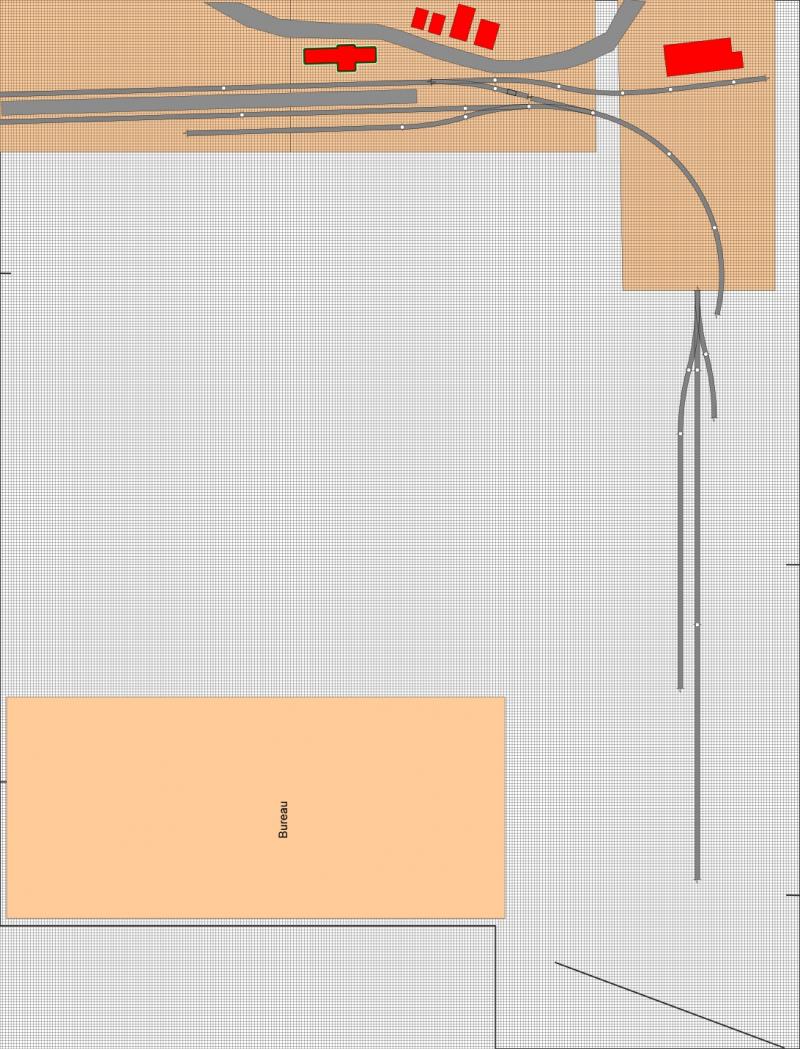

Al maanden zit ik te piekeren over een baanplan alvorens het hier te delen. Vandaag toch maar eens laten zien wat ik steeds in mijn hoofd had. De ruimte die ik heb (is niet veel) is 288cm x 200cm in een L vorm en de baan speelt zich (in principe) af in 1981 en krijgt wat Noord-Hollandse elementen, maar wordt wel fantasie. Een aardige uitdaging dus aangezien ik het plan aan de volgende "moet voldoen":
- Niet te druk qua sporen, zodat er wat ruimte overblijft voor wat (landelijke) scenery.
- Station met twee sporen waar een loc met 4 ICR rijtuigen moet kunnen staan.
- De enige trein die buiten het jaartal valt (Artitec DDM-1 met 5 bakken) moet er ook kunnen staat, zodat ik daar ook af en toe mee kan rijden.
- Schaduwstation, zodat materieel daar netjes kan staan (ben heel benieuwd naar de Plan U en Mat '54 welke dit jaar gaan komen).
- Rangeren met VAM trein (ben al een tijdje bezig met het VAM station van Zandvoort).
Hieronder het baanplan. Het VAM station bevind zich rechtsonder bij de helix. Het spoor wil ik eigenlijk na de bocht al laten dalen zodat, wanneer het verdwijnt onder het in de dijk waar het VAM station tegenaan staat het voor het einde van de dijk al onder te bovenplaat is. Het station vind ik nog wat star/recht, maar weet even niet hoe ik dat anders kan doen. Het koelhuis is namelijk een half model en gekromde perrons lijken me lastig om te maken. Ik denk aan die van sleutelspoor.

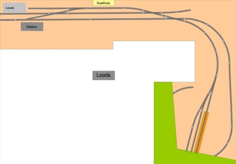

Op je rechterkant van het plan is het sporenplan niet echt star, dus als tegenwicht mag het station gedeelte best wel lekker strak zou ik zeggen qua sporen. Niets mis mee.
In onderstaande tekening de plek waar ik de loods zou plaatsen. Tegenover het station. Het spoortje rechts er van heb ik wat langer gemaakt, kun je gebruiken als losstraat.
Verder de overloopwissel van Noordpool er in getekend.
Zo iets?
Groet, Hijlco

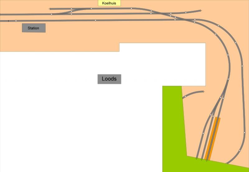

@Noordpool, WFR: Dat omloopwissel had ik niet getekend, omdat daar het perron moest komen. Ik vond in Anyrail de sporen al ver uit elkaar liggen, maar kennelijk moest dat nog verder voor een perron. het perron is nu 7cm. De afstand perron hart spoor is 24mm. Over de loods ga ik nog een nachtje slapen
@Marklin: ExactTrain heeft het aangekondigd. Over uitvoeringen is volgens mij nog niet zoveel bekend, behalve dat het een viertje moet worden. Zie:
http://www.exacttrain.eu/index.php/nl/neuheiten-2015-exacttrain
Ik heb dus weer even zitten tekenen. Het is gelukkig wel redelijk rustig gebleven. Zit ik alleen nog met die bocht in het perron. Is even puzzelen hoe we dat gaan doen
Aan de andere kant, genoeg andere zijn me voor gegaan.
- Korte treinstellen, tot 3 bakken, kunnen langs spoor 1.
- Langere treinen langs spoor 2. In het geval van kop maken wordt de loc los gekoppeld en komt van het opstelspoor rechts loc 2 aanrijden om aan te koppelen. Als de trein vertrokken is. Dan rijdt loc 1 naar het opstelspoor.
- De VAM trein (NS 2400 met 3 wagons) kan langs spoor 2 of 3 aankomen. Achteruit naar het VAM station. En op de terug weg omlopen, om naar het schaduwstation te rijden.

Juist aan de voorkant heb je ruimte voor de ATT loods, die is nog behoorlijk in omvang.
Een andere optie is idd rechts, of je koelhuis naar rechts en je loods op de plek daarvan.
Als je nog de straatkant wilt uitbeelden ben je aardig wat ruimte kwijt.
Zet grote gebouwen niet te dicht opelkaar.
Verder mooi plan

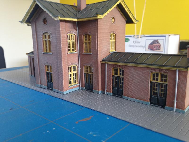

Het station is overigens niet zo heel groot. Het is station Elsloo van Artitec. Maar wil bij het station wat ruimte houden voor twee of drie landelijke woningen met wat groen. Heb niet voor niets de cursus bij Martin gevolgd laatst

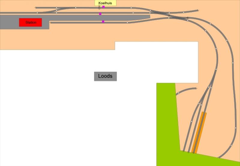

Tussendoor allerlei andere projecten gehad, maar het baanplan bleef me bezig houden. Het heeft heel wat hoofdbrekens gekost. Gedacht aan helixen, schaduwstations maar kwam steeds in de knoop met de beschikbare ruimte. Vorige week had ik ineens een heldere ingeving. Drie modules met een fiddleyard, die makkelijk is op te bergen. Dit vereenvoudigd het geheel aanzienlijk vergeleken met wat ik eerder bedacht had.
De naam van mijn station wordt Rekerdam. Een fictieve naam, vernoemd naar rivier de Rekere welke lang geleden de grens betekende tussen Kennemerland en West-Friesland. Het station is Elsloo van Artitec die ik vorig jaar via Marktplaats op de kop heb getikt. Een stationstype dat vroeger veel voorkwam langs Staatslijn K. Voor het tijdperk beperk ik mij tot mijn geboortejaar, 1981. Een tijdperk waarin het geel/grijs al aardig ingeburgerd was, maar groene Mat '46's, rode DE-2's, berlijnsblauwe locs en rijtuigen en bruine diesellocs er ook nog steeds waren. Afhankelijk van de nummers uiteraard. Soms een beperking bij de aanschaf, maar juist bedoelt om de aanschaf van modellen enigszins binnen de perken te houden.
Het baanplan biedt de mogelijkheid om getrokken treinen tot 4 rijtuigen te kunnen rijden. In mijn geval een 1100 of 1200 met 4 buurland ICR's (ik zoek nog een gelijkstroom 1500
). In deze vorm is het pas een eerste schets, maar schiet er maar vast op! Dit is getekend met Rocoline. De boog aan de rechterzijde is R6. De bouw zal niet heel snel gaan. Komende tijd ben ik druk met het slopen en verbouwen van de keuken in mijn huis. En tussendoor 'moet' ik ook nog op vakantie
Het baanplan:
Station Rekerdam:

Ik ben zeer benieuwd Joran.
Die keerlussen nemen zoveel ruimte in beslag.
Omdat je nu met modules gaat werken benut je veel meer ruimte.
Stationsgebouw ziet er al natuurgetrouw uit
Succes.

Ze nemen inderdaad veel ruimte in beslag. En omdat ik dan R3 zou moeten gebruiken zit je ook met het gevaar dat je (toekomstige) treinen de helling niet kunnen nemen. Voordeel van de modules is ook nog dat bij een verhuizing de baan mee kan en kan worden uitgebreid (ervan uitgaande dat ik eerder groter dan kleiner ga wonen
